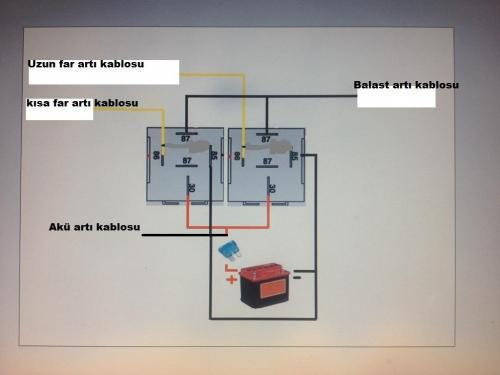

Oktay Toker 10 Temmuz 2017 Paylaş 10 Temmuz 2017 (düzenlendi) 2 setide rahatça kullanabilirsiniz.Sadece D1s set yedek parçalar konusunda şu an daha kolay. Role sistemi için linkteki şemayı kullanabilirsiniz.Hazır bulmanız zor ya kendiniz yapacaksınız yada elektronikçi, tanıdığınız var ise yaptırabilirsiniz.Yapamam diyorsanız Elo firmasının hazır role si mevcut isterseniz o firmadan alabilirsiniz.Bu durum sadece Passat araçlara mahsuz degil. http://www.geceucusu.com/topic/496-xenon-i%C3%A7in-r%C3%B6le-ve-direk-ak%C3%BC-ba%C4%9Flant%C4%B1s%C4%B1/?page=11 Mercek sabitlemesi için önce sıcak silikonla sabitleme yapıp mercek sabitleme deliklerini işaretledikten sonra bu kısımlara uzun vidalar ile sabitleyebilirsiniz.Son aşamayı yine duvara karşı ışık verip somunları sıkmalısınız. http://www.geceucusu.com/topic/2678-halojenden-xenon-bi-xenona-d%C3%B6n%C3%BC%C5%9F%C3%BCm-metodlar%C4%B1/?page=2 10 Temmuz 2017 tarihinde Oktay Toker tarafından düzenlendi Yorum bağlantısı

Selçuk Tom 11 Temmuz 2017 Yazar Paylaş 11 Temmuz 2017 (düzenlendi) Oktay Toker yazdı: B7 için arıza ışığı olacak.Role devresi şart.Ayrıca arıza ışığı içinse her far için 8 ohm alimnyum direnç montajı lazım ki kısa far arıza ışığı kesilsin. Genişlet Oktay bey bu 8 ohm alüminyum dirençleri nasıl bağlayacağız fara? 2 tane alıp 2 fara da ayrı ayrı uygulayacağız öyle değil mi? bir de farın neresine nasıl bağlanacak? ayrıca internette "8.2 Ohm 25w Alüminyum Direnç" buldum bunu alayım mı? bir de röle hakkında sorum var verdiğiniz linkteki röle de 2 adet röle resmi var. burada soldaki 86 nolu hatta kısa far, sağdaki 86 nolu hatta uzun far giriyor o kımı pek anlamadım. yani 2 röle alıp sol farın 86 nolu rölesine kısaları, sağ farın 86 nolu rölesine uzunlarımı bağlayacağız. aydınlatırsanız sevinirim. 11 Temmuz 2017 tarihinde Selçuk Tom tarafından düzenlendi Yorum bağlantısı
Oktay Toker 11 Temmuz 2017 Paylaş 11 Temmuz 2017 (düzenlendi) Yazılanın haricinde bir şeylere kafanızı takarsanız sizin için sıkıntı olur ve sürekli sorular üretirsiniz.Yazılanlar tecrübeye dayalı olarak ortaya çıkan parçaların degerleridir şöylede olurmu deyince sizin için karışık hale gelir. Siz öncelikle sırsı ile montaj aşamalarını halledin bu aşamayı en sona bırakın derim. 50watt olmalı.25watt olacaksa 15ohm yada 22ohm alınıp olarak 2 tane alınıp paralel baglanacak.Her iki farda Kısa far ampul soketine paralel baglanacak. Şemada açıkça belirgin tarif mevcut evet 2 role olacak.Vw gurubu ve yeni nesil araçlar için bu şart..Role pinleri şekli aynen budur ve şemaya bakıp baglantı olacak.1 role kısa far hattı için,2.role uzun far hattı için.Roleyi alırken şeffaf kılıfta ve içinde yeşil ledi olan 40amperlik olanı alınız.Son cümleniz gibi olacak. role bağlanıp paralel olacak ve tetik uçları kısa ve uzun olarak bağlanacak. 11 Temmuz 2017 tarihinde Oktay Toker tarafından düzenlendi Yorum bağlantısı

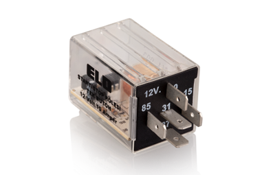

Selçuk Tom 11 Temmuz 2017 Yazar Paylaş 11 Temmuz 2017 (düzenlendi) abi affına sığınarak soruyorum, yanlış anladıysam lütfen düzelt. o zaman sağ far için 2 role, sol far için 2 role alınıp toplamda 4 role alacağız doğru mu? alacağım rolenin de resmini ekliyorum. bahsettiğiniz şeffaf role bu zannedersem 11 Temmuz 2017 tarihinde Selçuk Tom tarafından düzenlendi Yorum bağlantısı
Oktay Toker 11 Temmuz 2017 Paylaş 11 Temmuz 2017 (düzenlendi) Şemayı yaparsanız yazdıklarım geçerli. Alacagınız role için kendi içindeki baglantı şeması geçerli olur.İkiside farklı bir role dir.alakasız iki farklı yapı ve Karıştırmayalım. Bu alacağınız role şemasında baglantısı mevcuttur.Ona göre işlemi vardır. 11 Temmuz 2017 tarihinde Oktay Toker tarafından düzenlendi Yorum bağlantısı
Oktay Toker 11 Temmuz 2017 Paylaş 11 Temmuz 2017 (düzenlendi) Eklediğiniz role resimi ben Elo rolesi diye algılayarak bu cevabı yazdım. Şemaya göre anlattığım role bu.Bu roleden sağ ve sol far için 2 şer tane kullanılacak.Oto elektrik hırdavatçılarında rahatça bulunur.Bu roleye göre şemadaki dizayn geçerli.Sizin eklediğiniz Role hazır dizayn ve başka şekilde baglantıya uygun olmayan kendi şeması ile takılabilecek bir roledir. Şemaya uygun kullanımı olan role bu. http://urun.gittigidiyor.com/otomobil-motor-aksesuar/role-12-volt-40-amper-5-ayakli-290842219?pkw=&pmt=&sc_gcsp=gg&ggmktg=PaidSearch*PLA*232252887*22324021167*58375872927*{type}*290842219*pla-79002696447&gclid=Cj0KEQjw7pHLBRDqs-X8hZ3Mgp0BEiQAXIo9rgdvIjOdSo8pfEJN347904X0LtpE9ca_xw1lcN2Zb8waAjY28P8HAQ&mpch=ads&scxid=14489-145818-2357-0 11 Temmuz 2017 tarihinde Oktay Toker tarafından düzenlendi Yorum bağlantısı
