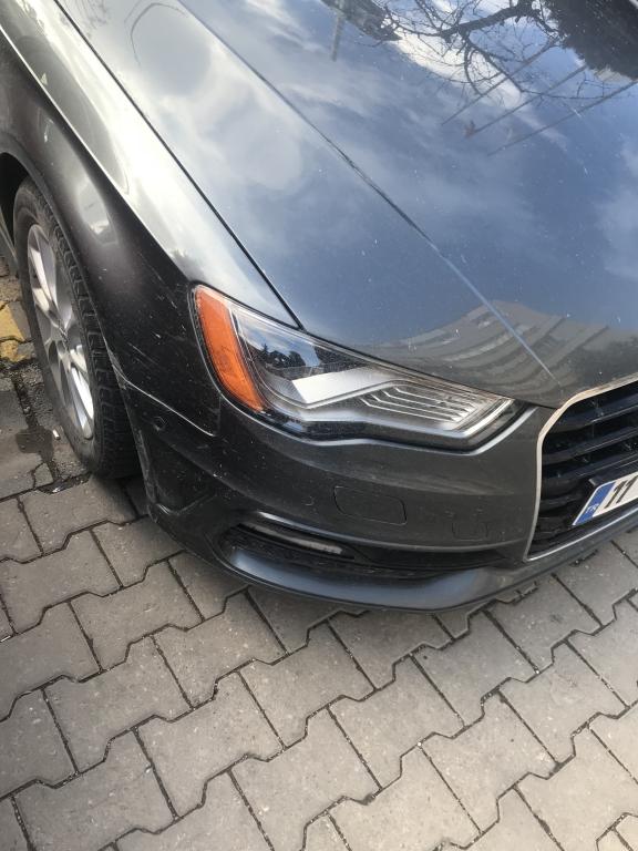

Uygun görürseniz konu kirliliği yaratmamak adına burdan bi soru sormak istedim tekrar bu şekilde bi uygulama aradım fakat forumda göremedim .
Aracımda aynı şekilde sağ kısmı beyaz boş reflektör bu şekilde USA versiyon yapmak mümkünmüdür bu işlem için far açılması kesin gerekli mi?
Gerçekten çok hoşuma giden bir görüntü

Orijinal reflektörden edinirseniz ki oldukça zor denilebilir ve değişim için far açılması şart.Boya yada kagıtla turuncu orijinal hali vermiyor.
Dış camdanda folyo kagıtla yapanlar var lakin iyi durmuyor.

Çok sağolun hocam yine hüsran oldu sonuç tahmin ettiğim gibi park halinde görünce gerçekten güzel yapılmış bir işçilikti,sizlerden fikir almak istemiştim teşekkür ederim.
Oktay Toker
Size pahalıya mal olma ihtimali yüksek olan bir seçenek olabilir.
Far açılır orijinal şeffaf reflektör kalıbı alınır ve stop tamircisi iyi olan bir yer bulunur ve aynı kalıpta orijinal sarı reflektör parçası kullanılarak yaptırılabilir ve yerine orijinal tırnaklı olmasada güzelce sabitlenebilir lakin dediğim maliyet yüksek olacatkır.
Yada yurt dışı sitelerde sırf bu reflektörlerin turuncusunu satanlar var araştırmak lazım.İngiliz,Rus ve Polonya sitelerinde bulunabilir.
