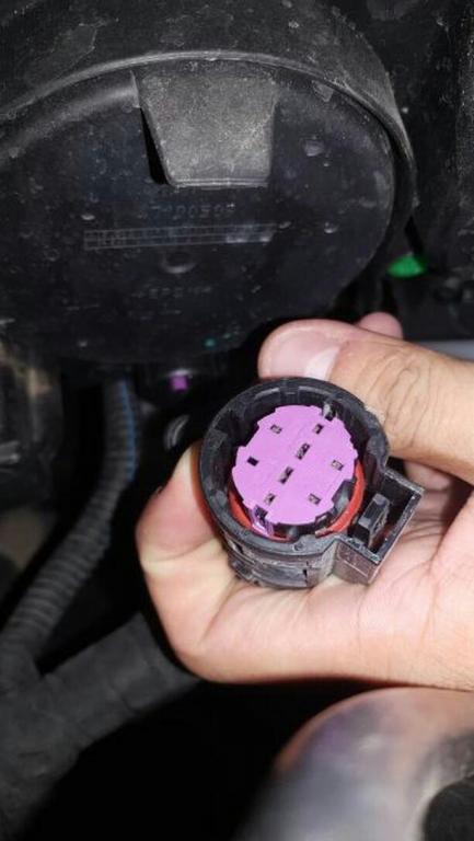

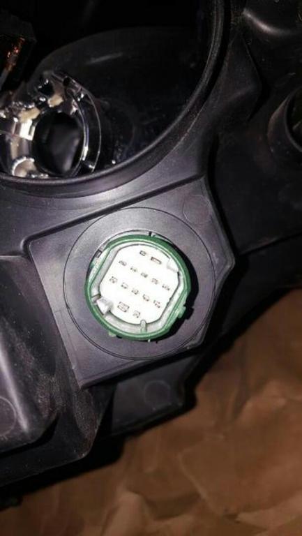

Harun Koçak1679652684 3 Ekim 2017 Paylaş 3 Ekim 2017 Arkadaşlar merhaba, 2016 Model Urban Egea aracim var sedan. Bunun normal halojen boş farlarına hatchback farları monte etmek istiyorum. 2 farın şekilleri ayni kasa olarak problem yasamiyorum fakat far soketleri uyumsuz. bi kaç kişi soketleri bi sekilde uydurarak araca monte etmiş. nasıl yapıldığı konusunda destek sağlar mısınız? Yorum bağlantısı
Mahmut Akbulut 3 Ekim 2017 Paylaş 3 Ekim 2017 Harun bey merhaba hoş geldiniz ... Egea hatcback modelinde Led DRL mevcut soketteki pin farkı da bu yüzden . Kontrol kalemi yada voltmetre yardımı ile farda ki fazla pinlerin ne işe yaradığını bulmalı ve buna göre yol almalısınız . Çıkmacılardan kazalı hactcback far tesisat soketi bulabilirseniz işiniz daha kolay olur ... 2 Yorum bağlantısı
Oktay Toker 3 Ekim 2017 Paylaş 3 Ekim 2017 Orijinal farın içine ledli versiyonu aktaracaksanız zaten soketli olarak aktarmanız şart bunun sebebide gündüz farı için led sürücü kartı bu modelde 1 tane kullanılmış ve diğer tarafa tesisat uzatılarak 2 gündüz farı çalıştırılıyor.Soket farkı bundan dolayı ve uğraştıracak kısımda bu işlem.Araç üzerindeki boş pinler doldurularak aşılabilir yada far içinden haricen kablo çıkartılarak soketten bagımsız yapılabilir.Soketlerdeki pin sıralamasını bulursanız diğer soket pin uçlarıda aynı diyebiliriz.Mahmut belirtmiş ölçü aleti ile uğraşılarak bulunur.Başka türlü şu pin şuraya falan gibi bir ezberde olunabilecek bir işlem değil.Bahsettiğiniz yapanlarda bu şekilde yapmışlardır diye düşünüyorum. 1 Yorum bağlantısı
Harun Koçak1679652684 3 Ekim 2017 Yazar Paylaş 3 Ekim 2017 evet yapan birisi hb deki 14 pin sedanda 8 pin var dedim sedan soketini kesip yeniden hb far soketine göre pin oluşturacaksin ve hb farindaki pinlere gönderdiginde iş cozuluyor dedi. sadece soketi ayarlaman yeterli oluyor dedi. ama bu 8 pini 14 pin e nasil cikaracagim ki??? Yorum bağlantısı
Oktay Toker 3 Ekim 2017 Paylaş 3 Ekim 2017 Cevabını yazdığınız cümlede zaten vermişsiniz. Hurdacılardan kazalı gündüz farlı aracın far soketini alacaksınız aracınızın soketini kesip ekleyeceksiniz.Diğer tarafada kablolar uzatılacak.Diğer türlü resme göre sokette boş pin göremedim onu doldurun diyeceğimde yine aynı soketten bulup pin ilavesi olması lazım.Başka türlü önceki mesajımda yazdığım gibi olacaktır. Yorum bağlantısı

Oktay Toker 4 Ekim 2017 Paylaş 4 Ekim 2017 Önceki mesajımda anlatmaya çalışmıştım.Hurdacılara gidip gündüz farlı far modeli olan bu aracaın far soketi kesilip alınacak ve sizin aracınızdaki 5 pinli soketi kesip bu 8 pinli soket takılacak.Yada çinli,lerde uyum adaptörü varsa ona bakın belki yapmışlardır. 15 saat önce, Oktay Toker yazdı: Cevabını yazdığınız cümlede zaten vermişsiniz. Hurdacılardan kazalı gündüz farlı aracın far soketini alacaksınız aracınızın soketini kesip ekleyeceksiniz.Diğer tarafada kablolar uzatılacak.Diğer türlü resme göre sokette boş pin göremedim onu doldurun diyeceğimde yine aynı soketten bulup pin ilavesi olması lazım.Başka türlü önceki mesajımda yazdığım gibi olacaktır. Yorum bağlantısı
