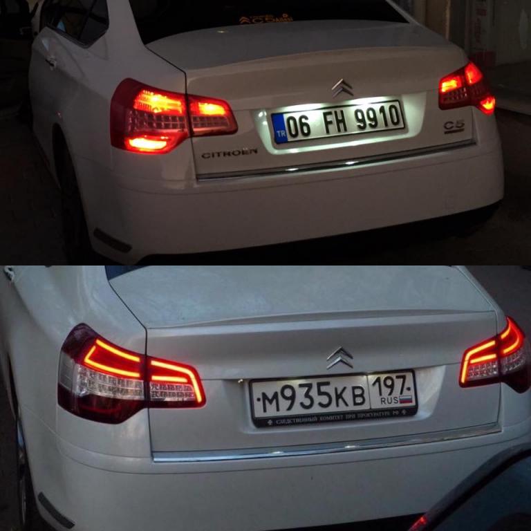

Öncelikle mevcut durumum ile ulaşmak istediğim durumu sizlere kısaca göstermek istiyorum:
Bu proje plakalardan anlayabileceğiniz üzere bir Türk'ün Rus'a özenmesi sonucu ortaya çıktı fakat Rus çok profesyonel, el birliği ile halletmemiz lazım :D

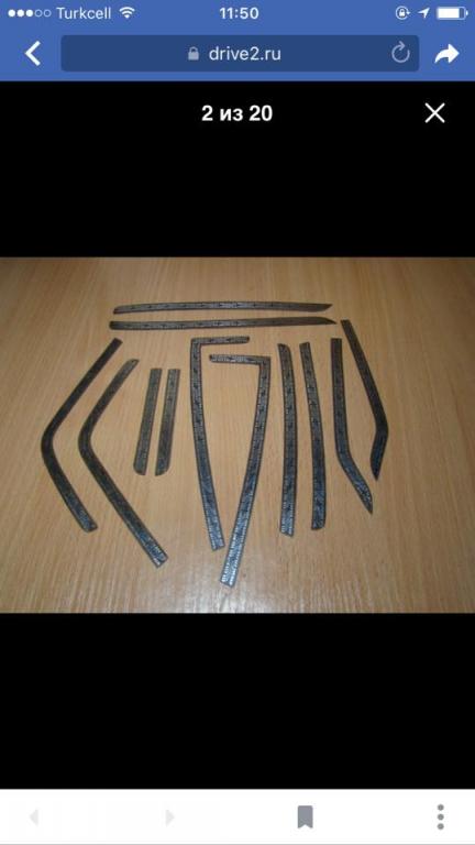

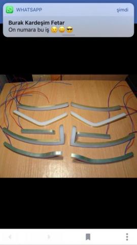

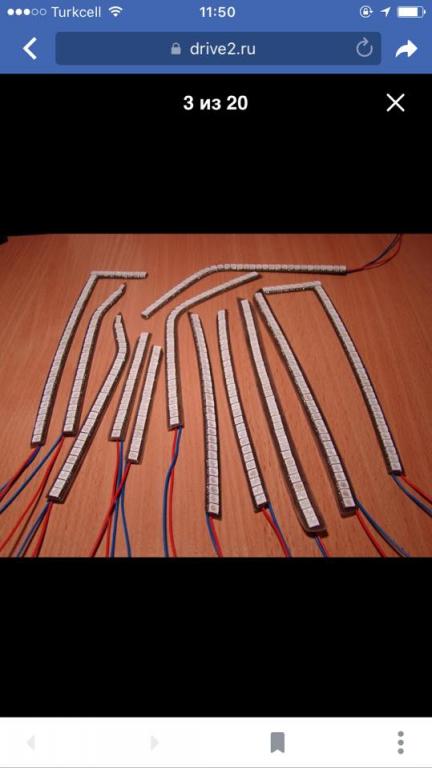

Şimdi de Rus'un yaptığı çalışmanın detay resimlerini buraya yüklüyorum:
Üstadlar meseleyi anlamıştır.
Araştırdığım kadarı ile Rus, devre kartının üstünde SMD5050 ufak ledler lehimleyip, sağını solunu da güzelce kapatmış.

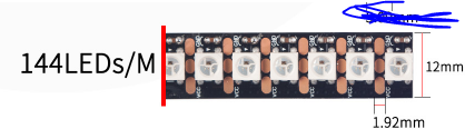

Bu tarz bir görüntü için illa ki Rus'un yaptığı gibi tek tek led lehimlemek yerine , şu şekilde bir hazır şerit led kullanılabilir mi?59fb462738860_EkranAlnts.PNG.e9fcfb15d884ecef5e8a7dd40c2f2dc8.PNG
Bu şerit ledi seçmemin sebebi ledlerin SMD5050'ye benzemesi, ideal genişlikte olması ve en önemlisi her ledde kesim yapılabilmesi.
Bu şerit led sanki benim işimi daha güzel görecek gibi.

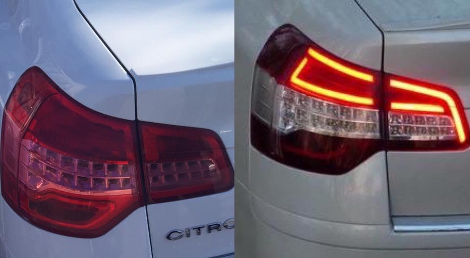

Diyelim ki bu meseleyi de hallettik,  Rus bu görüntüyü yakalayabilmek için Ledleri saklamış gördüğünüz gibi, .çevresini kapatmış. Ben bunu nasıl yapabilirim?
Pleksi mi onun adı ? Burda da yardımlarınıza ihtiyaç duyuyorum.

Eklediğiniz örnekteki çalışma için pleksi çubuklar hazırlamanız şart.Sanayilerde pleksi satan yada pleksilerle reklam tabelaları yapan yerlerde bu ölçülerde kestirmeniz gerekiyor.Bu inceliklerde elde kesmeniz imkansız diyebilirim.Bükmek için fırın ve hazırda kalıp olması gerkeiyor ki ısıtıpğ yumuşayınca anında üzerine koyup bükebilesiniz.

;Ledlerde devreden kasıt led sürücü kartları olması gerek.Resimlerde bu görünmüyor,ledlerin ömrü için bu led sürücü iyi olur.YAda siz yaparken şerit led kullanırsanız kendi üzerindeki dirençler olacağından baglantıları düzgün yaptığınızda led sürücüye gerek yok.

Stoptaki görsel şekil akılda kalıpta dikkat çekecek tarzda değil diye ben düşünüyorum.Stop alanı dar olduğu içinde her kesite bir plesksi büküp şekillendirmek amacı var.Sonuç olarak başarılı bunu inkar edemeyiz.
Stoptaki krom ortadaki kısımı en basit şekilde hem park hemde fren aydınlatması olarak degerlendirebilirsiniz.Laguna ve latutide ve yeni kasa toyota avensiz stoplarda reflektörlü led stoplar mevcut.Yine hamojen opleksi ışığı olsun istiyorsanız pleksi kullanmadan yapmak zor.

Ben dediğiniz direnç vb. mevzularından dolayı ve bana da kolaylık olacağı için 'şerit led' kullanma kararı aldım.
Yukarıda göndermiştim kullanacağım şerit ledi, her ledde bir kesilebiliyor, 1 metrede tam olarak 144 tane led var. yani istediğim homojenliğe yakın bir iş çıkabilir gibi duruyor.

Resimdeki şerit ledde direnç göremedim buna dikkat ediniz.Lakin yan yana dizilimi sizin her ledde kesmenizi gerektirmeyecek yakınlıkta işe yarayabilir.

Bu eklediğiniz resimdeki led için sogutmaya gerek yok.Smd5050 demiş lakin tek led var içinde baglantısıda kolay.Bunun yerine yeni nesil güçlü kırmızı 5mm lik flux led kullanılabilir flux ledi epoxi pertinax karta dizmek daha kolay olur.Sadece bir seçenek olabilir sizin için.

Alperen hoş geldin. Geçen seneden beri LED kas üzerine çok kafa yordum. Rus arkadaşlar aracın farı yada stopuna has devre baskısı yaptırarak ledleri diziyorlar. Bu devre kartları isis yada benzeri elektronik devre elemanı programı ile çiziliyor kartları memlekette bastıran üreten var lakin toplu yapıyorlar. Kartları Alüminyum bir kanal içine koyuyorlar soğutmaya yardımcı olması için akabinde ise ekte fotoğrafını koyduğum yüzeyi şekilli pleksi kesilerek kapatılıyor.
