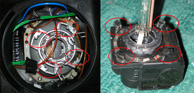

Alttaki mercekte sorun pek bilinen bir ampul yuvası şekli değil bu sanki RS6/A6 Hella Bi-xenon merceğe benziyor...

Sorun balastta değil mercekteki ampul yuvasında birbirinden farklı iki mercek,üstteki mercekte ampul yuvaya tel yardımı ile sabitleniyor H serisi ampullerde olduğu gibi.Alt resimdeki ampul yuvası ise D2S ampul tutucu ile sabitlenmesi gerekiyor aradaki fark bu...
Buna benzer bir tutucu gerekebilir...

tutucu ile halletme işi doğru değil, merceğin üstteki gibi hella mercekle değişmesi en güzeli. çünkü alacağınız balastların ateşleyicisi, üstte gördüğünüz merceğin arkasındaki dört köşe yuvaya oturuyor ve kilitleniyor. bu sayede araç sarsıntılarında ateşleyicinin vereceği ağırlık nedeniyle ampül oynamıyor ve çok daha sağlam oluyor.
Peki başka bir çözüm şekli yoksa,mercek değişemiyorsa nasıl olacak?Ayrıca bizler 300-400 gr ağırlığındaki mercekleri montajlıyoruz en az orj.kadar sarsıntıdan etkileniyor,igniterin ağırlığı en fazla 15-20 gr ne kadar etkilerki orj.mercekli farı...

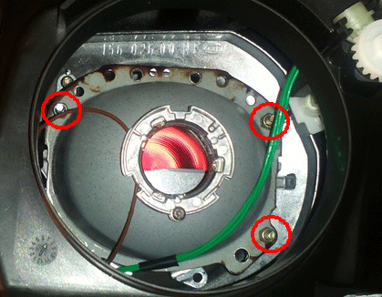

yanlış görmüyorsam resimde işaretlediğim yerlerde vidalı somun var. bunlar merceği tutan somunlar. onları sökülürse mercek boşa düşer ve yenisiyle değiştirilebilir sanırım. aynı takımdan kullanıyorum ve ateşleyicinin ağırlığı o kadar az değil, sanırım 50 gr. vardır ağırlığı, üstelik bendeki metal değil plastik versiyonu. ama sorun o da değil. sorun merceğin ampül tutucu tellerinin ampülü çok sıkı tutmuyor olması. ampülü takıp telleri kilitlediğinde, ampülü arkasından tutup elle çektiğinde dahi esneme yapıyor o teller. aracın kasislerde hoplayıp zıplamasında oluşacak esnemeyi ve sallanmayı varın siz düşünün. yol yakınken ve ortada böyle bir imkan varken değerlendirmek lazım...

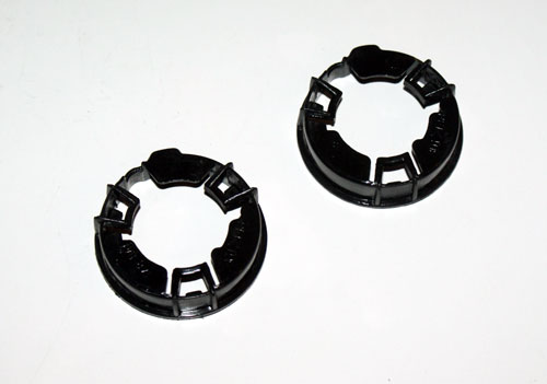

Hella Gen4 ballastlar aldim, eksik olan tutucuyu da yine sizlerden bir arkadasin onerdigi gibi plastik orjinaliyle tamamladik.
Son durum fotolar..
