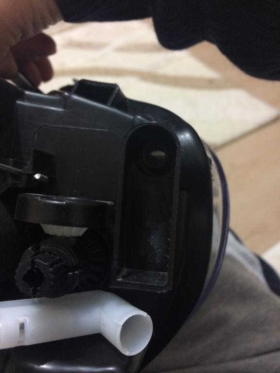

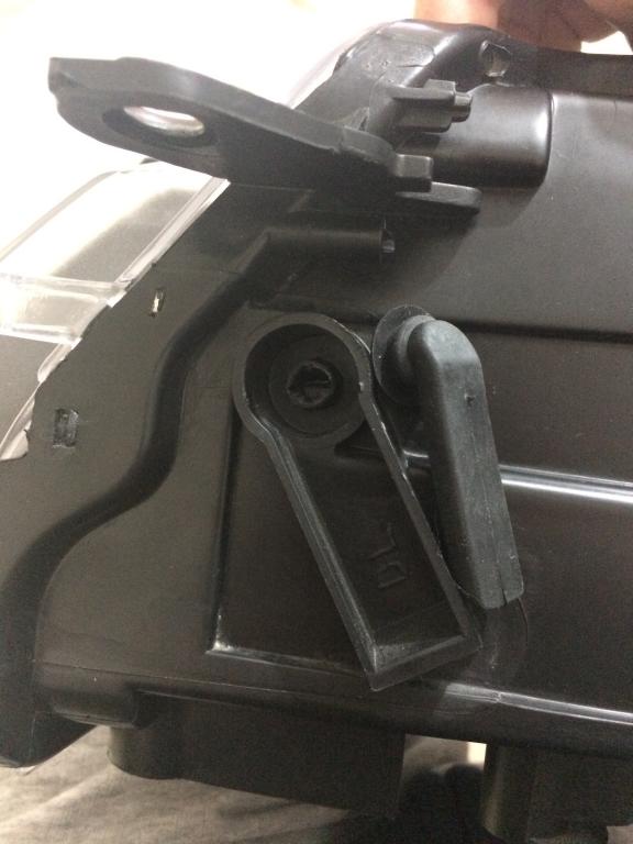

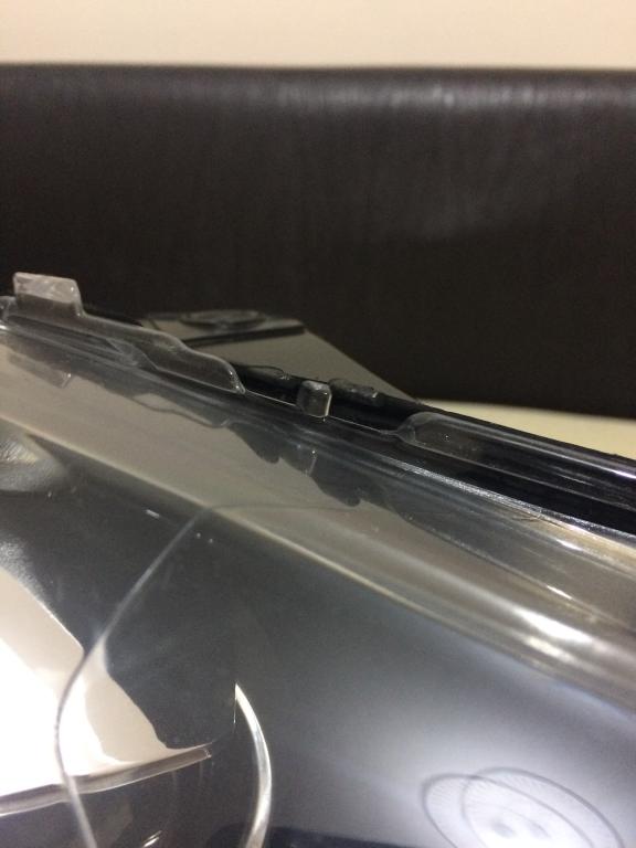

merhabalar tekrardan ayrı konu açmak istemedim. daha önce de forumda bu konuyu açmıştım artık iyice keyfimi kaçırmaya başladı. Öncelikle rica ediyorum replika farlarda bu sorunlar oluyor gibi yorumlar yapılmasın çünkü aynı fara sahip bir çok kişiyle görüşüyorum böyle bir sorun yok. Probleme gelince farlarımın tekinde en ufak buğu ya da su alma gibi bir sıkıntı yokken diğeri aldığımdan beri soğuk havalarda dip tarafı buğu yapıyor biraz bekleyince kendinden geçiyor.
 Aynı farın çıkmasından elimde var hava tahliye kanallarını kontrol ettiğimde bir tanesinin açık olmadığını gördüm. Acaba benim farım da IMG_3734.thumb.JPG.34c6f8ea27b93aa02e07cffc6684a724.JPGIMG_3736.thumb.JPG.e199c2c5407268e79e74d88b69f2d5f7.JPGIMG_3737.thumb.JPG.e927ada893123a22d99274db25ac946e.JPG bu şekilde ve o yüzden mi buğu yapıyor? ya da fotoğraftaki yer hava tahliye kanalı değil mi? Bir ikincisi üst kısımların silikonu tam çekilmediği için hava mı alıyor? Buğu problemi iyice moralimi bozmaya başladı yardımlarınızı bekliyorum.
Tahliye kanalı ancak içeri hava girişi olursa ve hızlı ısıl değişim nedeniyle buğu olursa işe yarar. Bunun için far içerisinde 1 adet yer kafi hava çıkışı için.
Eğer nem içeride boncuk halini alıp neredeyse su damlası kıvamına geliyor ise far kesinlikle su alıyor demektir. Polikarbon ile gövde, farın araç karoser bağlantı yerlerine dikkatlice bakılmalı. Çatlak vs olabilir. Farın ampül değişim kapakları sert plastik ise conta görevi gören ekipman iş görmüyor olabilir.
Replika far olsun oem olsun içeride eser miktarı geçmez nem ve hemen kaybolması lazım.
Son olarak, kapalı denen yeri açın ve mutlaka bulaşık veya ayakkabı süngeri de olacak şekilde açık bırakın. Filtrasyon uzun vade de farın toz almasını engeller, mekanik ömür uzar
Gökhan Malkoç
  Misafir yazdı:
Genişlet
fotoğrafta kapalı olan tahliye kanalını da açmayı düşünüyorum umarım işe yarar. Benim esas korkum zamanla bu buğu oluşumu farın içini ve merceğini karartacak. Peki farın açıklık gördüğüm yerlerine silikon sıksam bir faydası olur mu?

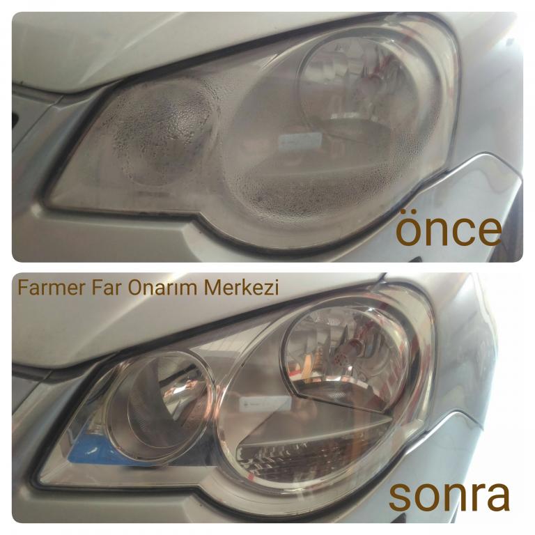

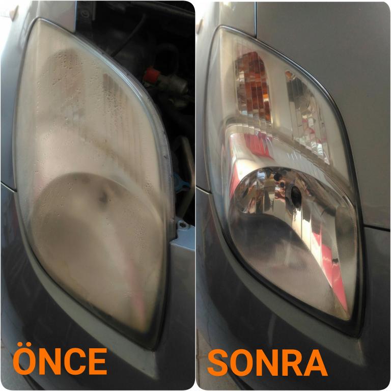

Kocaeli gebzede far tamircisiyim sürekli olarak su alan buğu yapan far onarımı yapmaktayım. >>> buğulanma ve su alma sebebi her farda farklılık gösterebiliyor bunlardan bahsetmek gerekirse.
1. sebep hasar ve esneme sonucu oluşan çatlama genellikle far bağlantı ayaklarının dibinde oluşur veya farın herhangi biryerinde olabilir.
2. sebep yanlış yapılan işlem, far kapaklarının doğru kapatılmaması, kapaklara açılan delik, contası olmayan kapak, farı tutturmak için herhangi bir yerinden atılan civata ve ampül tutucu duyların yanlış tutturulması.
3. Sebep far camını kasaya bağlayan silikonun açılmasıdır.
Ve son olarak ön teker davlumbazının delik olması veya hiç olmaması suyu ve çamuru farın arka yüzüne atar farınız sağlam olsa bile havalandırma kanalı soketler ve kapak aralarından su ve çamur alabilir.

Kapalı olanlara ellemeyin.
Far camı ile kasa arasında birleşim yerinde silikon yok diye görebilirsiniz lakin iç kısımda mevcut.Bunla alakalı degil.Alakası olan bu farlardaki kullanılan silikon türü.Kasaya yapışmadığı için hava alıyor.Üst birleşim kısmına ince şekilde tavsiyem siyah sista akvaryum silikonu ile elinizle sürün bu iyileşmeye yardımcı olacaktır.Arka kapaklarda mutlaka iyi oturmalı.
Sag taraf far diye resimden algıladım öyle ise kayış kısmındaki rüzgarı kesecek bir ilave izole yapman iyi olabilir.Bilahire basınçlı hava geldiği için nemlenmeye etken oluşturuyor.Ayrıca siz yazmayınız desenizde bu farların kronik sorunu tecrübe ile sabittir ve size sorun yaşamıyorum diyenlerin bulunduğu yerlerdeki hava şartları vesaire sizle aynı olmayabilir bunu göz önünde bulundurun ve onlarda olmuyor bende oluyor gibi düşünceye kapılmayınız.Bir çok sebepte mevcut ve etken oluyor.
Nem oluşumu reflektör için sıkıntı,Sadece bugu var ise hava alıyor demektir.Ciddi hava akışı oluşuyorsa yıkama ve yagmur sonrası nemelenmeye dönüşür.su alma kasada kırıklık,çatlak var ise ve o kısıma kaputtaki kanallardan akma ihtimali oluyorsa olur,bu çatlaklar hali ile ilave hava girişi yapar ve nemlenmeye etkisi yüksektir.

Oktay bey evet sağ taraftaki far buğu yapıyor.Sol taraftaki farda bir problem yok. Arka kapakları kontrol ettim gayet iyi kapanıyorlar , farın camını diğer bölgelerini kontrol ettim çatlak vb şeyler de yok. Sizin dediğiniz gibi üst kısıma silikon çekmeyi deneyeceğim. Kapalı olan kanalı ellemeyin demişsiniz sebebi nedir acaba? Kapalı olan tahliye kanalının olduğu bölgede oluşuyor buğu. Sanki orayı açsam düzelecek gibi gelmişti bana.

Serkan bey dediklerinizi kontrol ettim bana sizin de söylediğiniz gibi silikon da bir problem varmış gibi geliyor. Tekrardan silikon çekeceğim üst kısımlara.
Oktay Toker
ilave hava girişi vermenin bir faidesi olmadığı için tavsiye etmem.Açarsanızda orijinal Hella fardan çıkacak hava filtresi takın.
