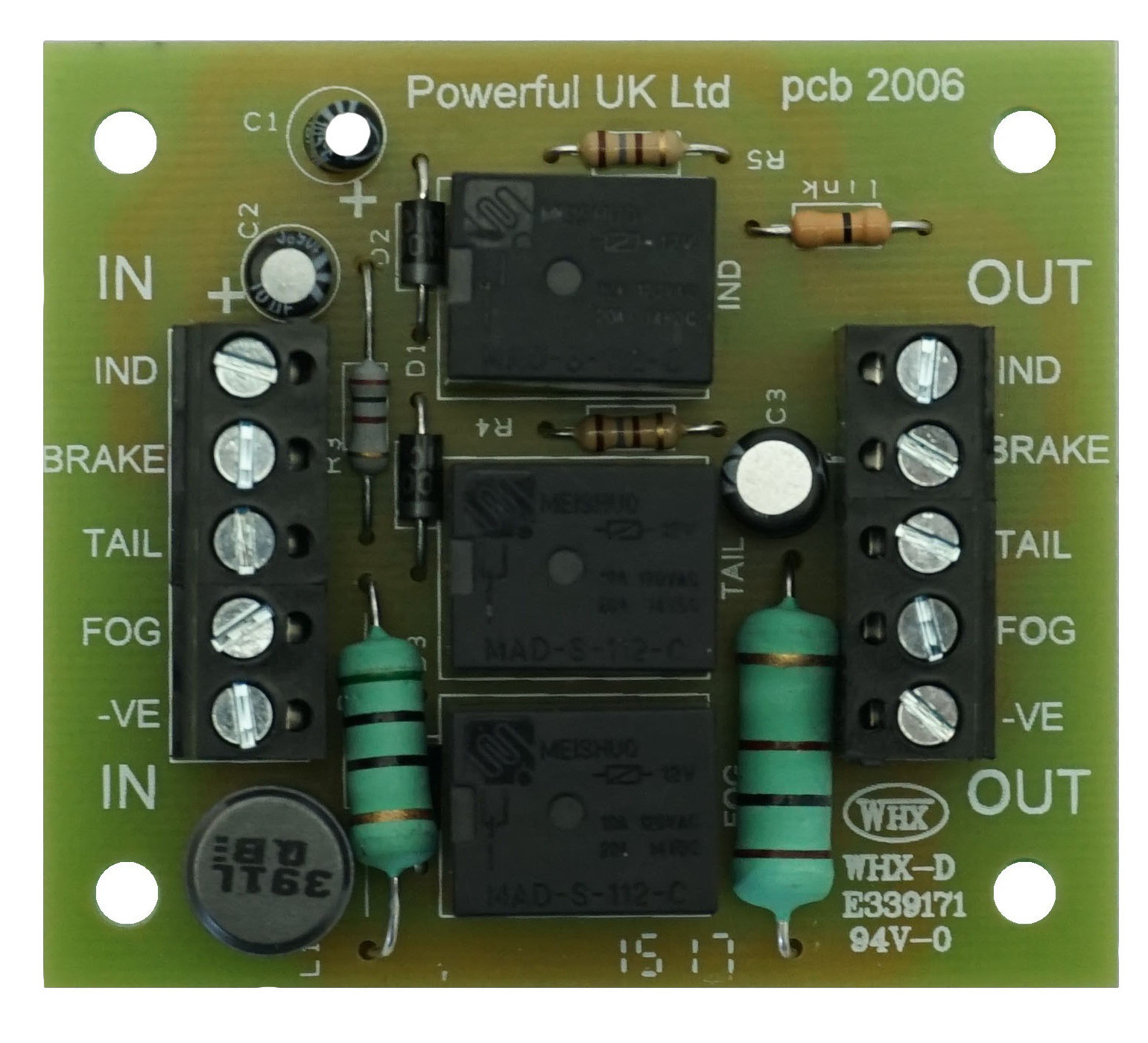

Ledli yapıya dönüşüm için dizay edilmiş bir modul.
Mahmut Akbulut
13 saat önce, Mustafa Bağseven yazdı:
Nedir  bu?
:fiuw:
9 saat önce, Oktay Toker yazdı:
Aynen abi range rover lar için özel olarak tasarlanmış , led sis lambası takanlar içinde ayrıca modül yapmışlar ...
