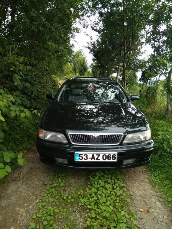

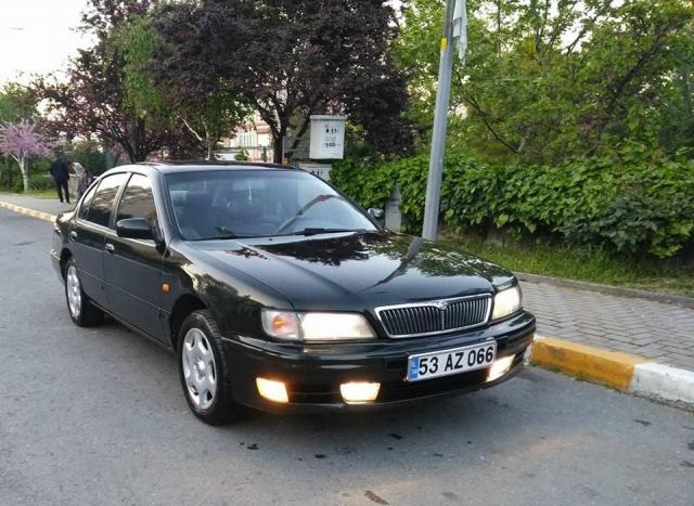

Yasir Ç.Sakal 30 Nisan 2018 Paylaş 30 Nisan 2018 Selamün aleyküm, Sonunda beklediğim aracıma kavuşmak nasip oldu, şimdilik mekanik birkaç eksiği var onları tamamlama gayretindeyim. yaza doğru da bi xenon dönüşümü planlıyorum. Set olarak hella intemo mercek, AL D1S balast ve osram 4300k d1s ampülüm hazır. Röle, sigorta kablo işlerini de sizin tavsiyeleriniz ışığında tamamlarım inşaallah. fotolarda görüleceği üzere aracın mevcut farları Parabolic, desenli cam, o sorunu kalıp çıkartıp pleksi vakum ile halletmeyi planlıyorum. farlar yapı itibarı ile mitsubishi L300 e benziyor, mercek sığması ile ilgili bir sıkıntısı yok sadece arka kısım bir miktar uzatma isteyebilir, o da dert değil yeterli mesafesi var. aşağıdaki örnekteki siyah araç gibi öne yapışık çok hoş olmamış. öncelikli olarak sizden ricam gündüz farı tasarımı ve gerekli malzemeleri ile ilgili olacak. beklentim; sorunsuz, sağlam ve işini tam yapan, aracın genel çizgilerini bozmayacak bir gündüz farı. aracı çalıştırdıktan 15 sn sonra yansın, parkları ya da farları açılınca kısılsın, sade ve şık olsun. aklıma ilk gelen ön panjurun çizgilerine uyumlu dikey (kaç adet sığar henüz bilemiyorum) niyetim farların panjura yakın kısmına 2 ya da 3 adet sinyale yakın kısmına da 1 adet koymak. bir de bu aracın farları araç çalışmazken de yanıyor, onu da marşa bağlı olmasını istiyorum, geçenlerde bir akü faciası yaşadık bizim canavarların yüzünden. hatta bunu hızlı çözebileceksem şimdiden yapma taraftarıyım. sinyal, sis yada köşe dönüş lambalarına şimdilik müdahale düşünmüyorum, ileride sinyallere belki. yine sözü fazla uzattım, herkse sabrı ve anlayışı için şimdiden teşekkür ederim, cümleten hayırlı kandiller. @Mahmut Akbulut biraz da görsel desteği yapalım, Aracım ve yurtdışı uygulamalara örnek 2 Yorum bağlantısı
Yasir Ç.Sakal 8 Mayıs 2018 Yazar Paylaş 8 Mayıs 2018 @Oktay Toker @Misafir abi konuyu açtım, desteklerinizi beklerim Yorum bağlantısı

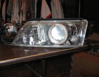

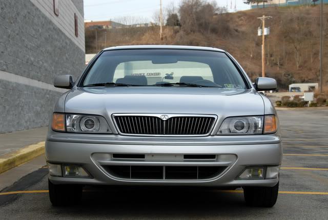

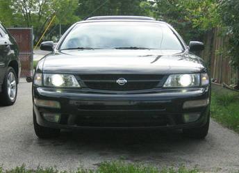

Oktay Toker 9 Mayıs 2018 Paylaş 9 Mayıs 2018 (düzenlendi) Grı araçtaki gibi bir mercek şapkası için çaba göstermelisin.Merceği çok geride takmış sanırım epey bi gömülmüş ve çok güzel durmuş.Örnegin bu tip olmalı bence ve agerki krom kalacaksa.Bmw u tip angelda bu haline bence gayet iyi duracaktır.siyah zemin olacaksa şansın daha fazla her şey yakışır. Mesela mercek şapkası bulabilirsen Laguna 3 tip olabilir ve grı araçtaki gibi duracaktır ,bmw agelıda ideal şekilde yakışıklı takılabilir. Gündüz farı olarak orijinal bişiler Bmw U tip angel olabilir lakin alttan led aydınlatmalı olacağından seni çok uğraştırır.Linkteki çalışmalardaki gibi alt tabana çubuk tarzı gündüz farı olabilir.Lakin bunda far açısı düz şekle yakın olduğu için bu dereceye yakın ışık alabileceğin fazla çubuk tip oem parça bulman zor olabilir.Sadece BMW led stoplarda çubuklar işine yarayabilir.Angelda ideal seçenek olarak duruyor. Sinirli bir bakış olsun diyorsan alttaki resimlerdeki gibi panjur tarafı egime yakın denilecek şekilde olan eğime sahip Mercedes fardan çıkma cubuk gündüz farını kesip biçip takabilirsin.Lakin iyi power led ister yoksa uğraşmanın manası olmaz. Elde yaparım diyorsan linkteki gibi lens çeşitlerinden biri ile sinyal kısmına gelen kenara diklemesine veya panjur tarafına diklemsine 4 yada sıgarsa 6lı grup lens ile olabilir.Far duruşu nedeniyle açısal bir engel yok bu kolaylık olacaktır. http://www.marketdijital.com/urun/mb-24lu-multi-lens-12x12cm http://www.marketdijital.com/25-Derece-6li-Grup-Lens-6LBC25D,PR-3600.html http://www.marketdijital.com/6-Lu-Line-Pcb-Lens-45D,PR-3462.html Yada tekli tip lens ile elde dizilim yaparsın. http://www.marketdijital.com/25d-3m-Bantli-Powerlux-Lens-15mm-XP,PR-3731.html Gündüz farı yanışı için role tertibatı forumda mevcut uygulayabilirsin. 9 Mayıs 2018 tarihinde Oktay Toker tarafından düzenlendi 1 Yorum bağlantısı
Yasir Ç.Sakal 10 Mayıs 2018 Yazar Paylaş 10 Mayıs 2018 @Oktay Toker abi, bir yazdın pir yazdın, teşekkür ederim, aynı şeylere yakın düşünmüşüz, buna çok sevindim oem parçalar benim de önceliğim, angel halka dan yana tereddütlerim var, aracın yatay olan çizgisini bozar mı, yoksa "herşey zıttı ile güzeldir" sözüne atıf ile ön plana çıkıp güzel olur mu? http://www.marketdijital.com/urun/mb-24lu-multi-lens-12x12cm linkteki 24BMB kodlu ürün tam kafamdaki aslında , epey işimi kolaylaştırır, buna nasıl bir led seçmeli? bir de bu gerektiğinde kesmeye müsait bir yapıda mı? ve sadece tümsekli olan kısmı aydınlatma imkanı var mı? bu 24BMB mi yoksa bmw stop çubuğu mu arasam daha sağlıklı sence? ben elde yapmaya çalışacaktım benzeri tarzda birşeyi. gri araçtaki uygulama benim de çok hoşuma gitti, sade,şık ve işlevsel. sanki 2,5" mercek var gibi, uygulamaya ait detay bulamadım, superb ya da octavia tarzı bir gündüz ledi çok iyi gider gibi geldi, bmzw tarzını ise tekrar düşüneceğim. fikir jimnastiğine devam, tekrar teşekkür ederim sana da. Yorum bağlantısı

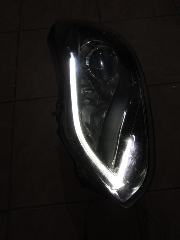

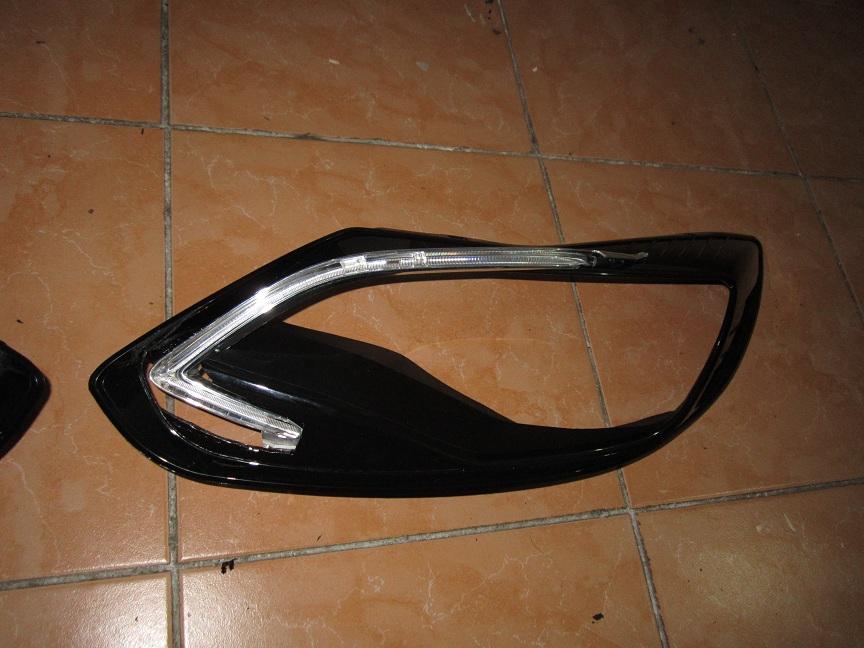

Oktay Toker 10 Mayıs 2018 Paylaş 10 Mayıs 2018 (düzenlendi) U angel tekli olarak yanışı linklerdeki gibi duracak.Far yapısı u halkaya uyumlu olduğu için yazdım.Lakin bunda led altta olacağı için tabanda en az sogutucu payı vesaire 2 cm boşluk olması lazım.Kararını verirsende taban plastiğini ısıtıp derinlik oluşturursun. Lens grubunu çok güçlü kesici ile uğraştırsada kesersin yada koluna kuvvet ince kıl testerenin bir genişleri var onla kesersin.Yada tanıdıgın varsa lazer veya buna benzer makinada pürüzsüz kesilir. Tümsekli tekli çizgi olan ışık açısı çok yüksek lens lakin bütün göstermek için ideal tabiki.Her şekilde ışığı güçlendirir fakat uzak mesafe amaçlı olmaz. 10 Mayıs 2018 tarihinde Oktay Toker tarafından düzenlendi 1 Yorum bağlantısı
Yasir Ç.Sakal 12 Mayıs 2018 Yazar Paylaş 12 Mayıs 2018 (düzenlendi) @Oktay Toker abi defalarca okuyorum yazdıklarını, dönüp bakıyorum ki eksik kalmasın, önceliğim OEM ile yapmak, birkaç güne kalıplarım hazır olacak kısmetse, pleksi işini hallettiğimde daha detaylı eğileceğim bu işe. bazı şeyler de farı elime aldığımda, merceği taktığımda kendini belli edecek, o zaman en azından ölçüler, görseller ile konuşabiliriz, örn; abi merceğin sağında x cm solunda y cm boşluk var gibi... tekrardan teşekkürler abi, görüşmek üzere 12 Mayıs 2018 tarihinde Yasir Çatalsakal tarafından düzenlendi Yorum bağlantısı

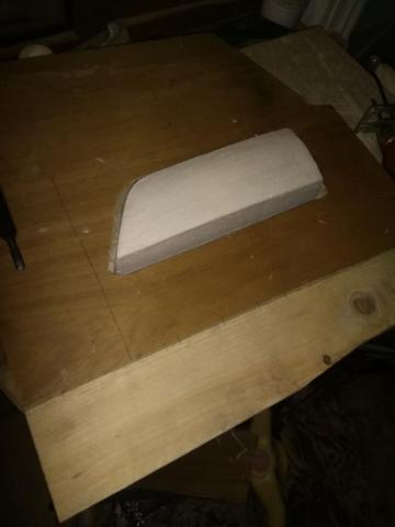

Oktay Toker 17 Mayıs 2018 Paylaş 17 Mayıs 2018 (düzenlendi) Plekside ısıtma aşaması önemli olan tek husus.Beyaza dönmediği sürece istediğin şekil ne ise verebilirisin lakin şekil vermekte o kadar kolay değil.Kalıpsal çalışma bunun için çok önem arzediyor.Kalıbın yoksa elinde yapacağın sadece bükmek olur oda zaten düzgün olmaz. Farın kasaya oturuş açısı düz açıya yakın bundan dolayı bence ısıtma yöntemi değilde direkt düzgünce keserek tek parça çıkarabilirsin ve ince bir yapı olursa zaten ısıtmadan bir egim şekli verebilirsin.Bu şekilde uğraşmanı tavsiye ederim. Nasıl bişi istediğini buradan aktarırsan geniş fikirler olacaktır paylaşılır faideli olur. 17 Mayıs 2018 tarihinde Oktay Toker tarafından düzenlendi 1 Yorum bağlantısı
Yasir Ç.Sakal 17 Mayıs 2018 Yazar Paylaş 17 Mayıs 2018 (düzenlendi) Bir saat önce, Oktay Toker yazdı: Plekside ısıtma aşaması önemli olan tek husus.Beyaza dönmediği sürece istediğin şekil ne ise verebilirisin lakin şekil vermekte o kadar kolay değil.Kalıpsal çalışma bunun için çok önem arzediyor.Kalıbın yoksa elinde yapacağın sadece bükmek olur oda zaten düzgün olmaz. Farın kasaya oturuş açısı düz açıya yakın bundan dolayı bence ısıtma yöntemi değilde direkt düzgünce keserek tek parça çıkarabilirsin ve ince bir yapı olursa zaten ısıtmadan bir egim şekli verebilirsin.Bu şekilde uğraşmanı tavsiye ederim. Nasıl bişi istediğini buradan aktarırsan geniş fikirler olacaktır paylaşılır faideli olur. kalıplarım hazır abi onda sıkıntı yok şükür, ben gözden kaçırdığım bir şey var mı, dikkat edilecek neler var o anlamda sormuştum. bir de keserek olma ihtimali pek yok bence, camın derinliği 4 cm civarında, kalıpsız olmaz bence de, kalıbın örneğini yükledim, fikirlerimi önce senin süzgecinden geçireyim, bir de bunun rezil olması var.. 17 Mayıs 2018 tarihinde Yasir Çatalsakal tarafından düzenlendi foto ekleme Yorum bağlantısı
Oktay Toker 17 Mayıs 2018 Paylaş 17 Mayıs 2018 (düzenlendi) Pleksi işlemini ben gündüz farı yapımı için anlayarak ona göre yazmıştım. Şeffaf cam için uğraştığını hiç düşünmedim. Öncelikle ısı kaynağın çok önemli ve iç dagılımıda önemli.ısı tabancası tek başına bu işlemde asla yeterli olmaz. Bu far camı için kendi çapından daha fazla bir çap oranı ile pleksi ebatını unutma.Bu ebata göre öncelikle ısı için kutu yapman iyi olur içine 2 tane ısıtıcı yerleşimi iyi olacaktır. Araştırmalarımda en ideal çalışma yı resimler daha iyi anlatacaktır.Yoksa benim bu şekilde bir cam çalışması tecrübem olmad lakin uzun sayılacak geceler hatta ayları alan çok fazla inceleme yapmak kısmet oldu. Linkteki konuyu katkı hemde senin içinde iyi olacağını düşünüyorum resimleri ekliyorum.Hatta sanırım bu far modeli diye düşündüğüm bir kaç çalışma örnegide ekledim. 17 Mayıs 2018 tarihinde Oktay Toker tarafından düzenlendi 1 Yorum bağlantısı
Yasir Ç.Sakal 17 Mayıs 2018 Yazar Paylaş 17 Mayıs 2018 2 saat önce, Oktay Toker yazdı: Pleksi işlemini ben gündüz farı yapımı için anlayarak ona göre yazmıştım. Şeffaf cam için uğraştığını hiç düşünmedim. Öncelikle ısı kaynağın çok önemli ve iç dagılımıda önemli.ısı tabancası tek başına bu işlemde asla yeterli olmaz. Bu far camı için kendi çapından daha fazla bir çap oranı ile pleksi ebatını unutma.Bu ebata göre öncelikle ısı için kutu yapman iyi olur içine 2 tane ısıtıcı yerleşimi iyi olacaktır. Araştırmalarımda en ideal çalışma yı resimler daha iyi anlatacaktır.Yoksa benim bu şekilde bir cam çalışması tecrübem olmad lakin uzun sayılacak geceler hatta ayları alan çok fazla inceleme yapmak kısmet oldu. Linkteki konuyu katkı hemde senin içinde iyi olacağını düşünüyorum resimleri ekliyorum.Hatta sanırım bu far modeli diye düşündüğüm bir kaç çalışma örnegide ekledim. Evet abi, örnekteki far bu forma çok yakın. epey uğraşmış, zahmet vermişsin, hakkını helal et, yoruyoruz seni. ben bayağı arge yapmıştım senin gönderdiklerin ve söylediklerin cila oluyor resmen, tekrar teşekkürler, ben kafamdakileri şekillendirmeye devam edeyim. Yorum bağlantısı
