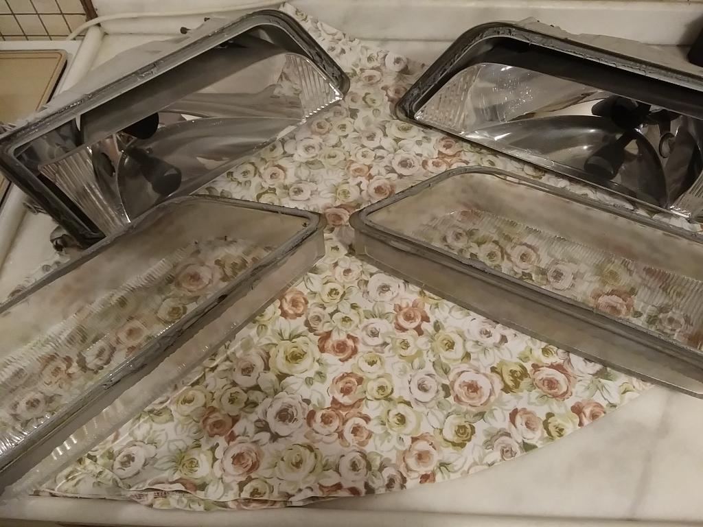

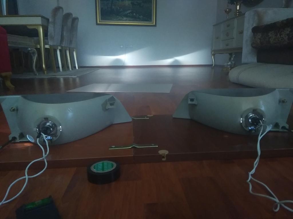

Yasir Ç.Sakal 17 Haziran 2018 Yazar Paylaş 17 Haziran 2018 Selamün aleyküm hayırlı bayramlar cümleten, Geçen süre içinde yedek farlarım geldi, orijinalleri araçtan söktüm, farları açtım, reflektör leri çıkarttım, Şu an duvar deseni aşamasındayım, 5 MT mesafeden desen alıyorum, tasları teraziye almaya gerek varmı yoksa aynı bu desene göre montaj yapsam sıkıntı olur mu? @Oktay Toker @Misafir @Mahmut Akbulut Yorum bağlantısı
Oktay Toker 17 Haziran 2018 Paylaş 17 Haziran 2018 (düzenlendi) Resme göre sağdaki tasın ampulüne yeniden tak sanki oturmamış.Kolay gelsin iyi gidiyorsun.Orijinal camlarıda önüne koyarak çizgi sağlamasını yapmanı tavsiye ederim. 17 Haziran 2018 tarihinde Oktay Toker tarafından düzenlendi 1 Yorum bağlantısı
Misafir 17 Haziran 2018 Paylaş 17 Haziran 2018 Kesilme çizgilerine göre montajı gerçekleştir. Sağ farı biraz daha sağa doğru çevir bir kaç derece. Merceklerde nasıl bir ampül takılı ki ortaları boş? Yorum bağlantısı
Yasir Ç.Sakal 17 Haziran 2018 Yazar Paylaş 17 Haziran 2018 14 dakika önce, Misafir yazdı: Kesilme çizgilerine göre montajı gerçekleştir. Sağ farı biraz daha sağa doğru çevir bir kaç derece. Merceklerde nasıl bir ampül takılı ki ortaları boş? Abi bu mercek montajı öncesi kesilme çizgisi alma safhası. Taslar H4, extra birşey yok. Yani henüz mercek montajıni yapmadım. Yorum bağlantısı
Misafir 17 Haziran 2018 Paylaş 17 Haziran 2018 Tahmin ettim. Parabolik cam olmadığı için ışık deseni öyle çıkıyor ekseriyetle Yorum bağlantısı

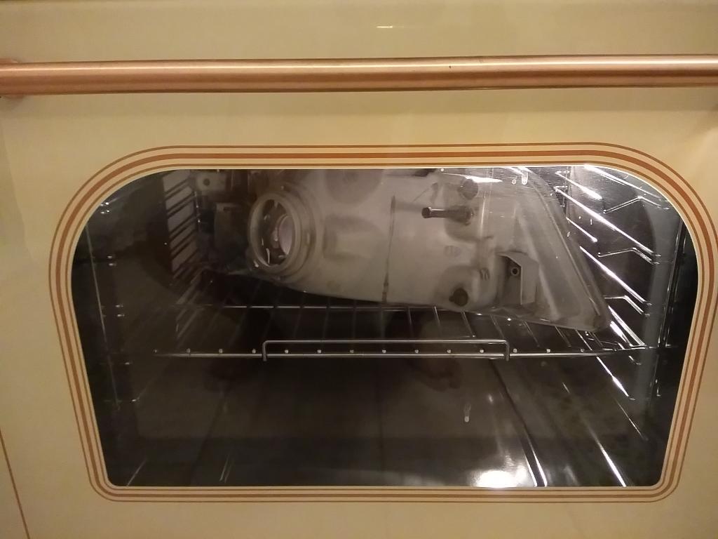

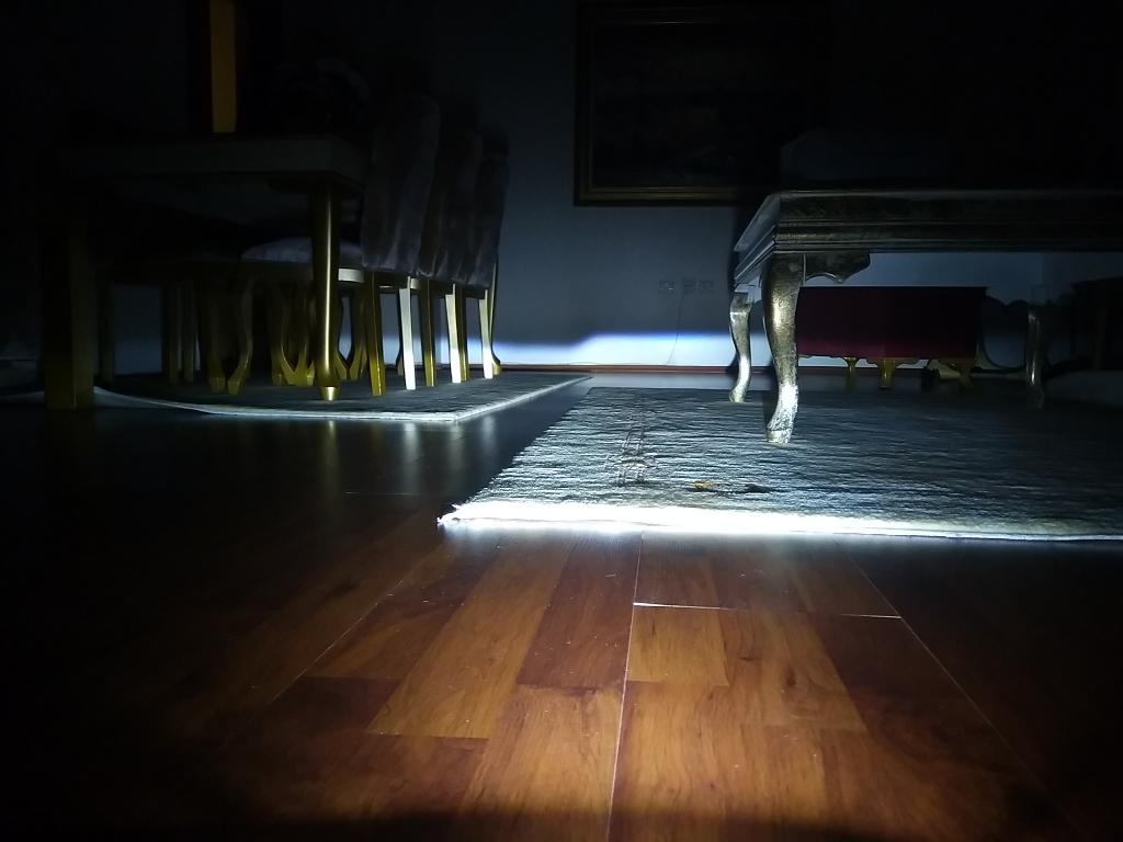

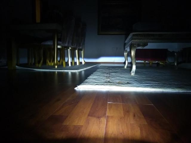

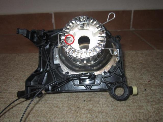

Yasir Ç.Sakal 10 Temmuz 2018 Yazar Paylaş 10 Temmuz 2018 Selamün aleyküm, karınca misali çalışmalarım devam ediyor, bazı özel sebeplerden ötürü gecikme yaşıyorum, bugün geldiğim aşama pleksi cam üretimim ile ilgili gerekli ekipmanı topluyorum, az kaldı. geçenlerde merceği tasa koyup bir deneme yaptım, örnek foto aşağıda, - deneme esnasında mercek ya da xenon ampulden duman geldi, sebebi ve çözümü hakkında yardımlarınızı beklerim, - mercek intemo, ampul osram d1s, ışık deseninde size olumsuz gelen birşey varmı? ampulun oturmaması vb. şimdiden teşekkürler Yorum bağlantısı

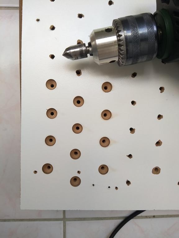

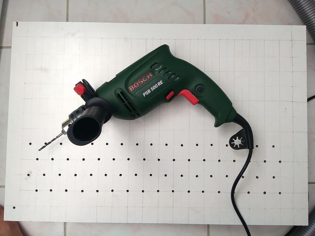

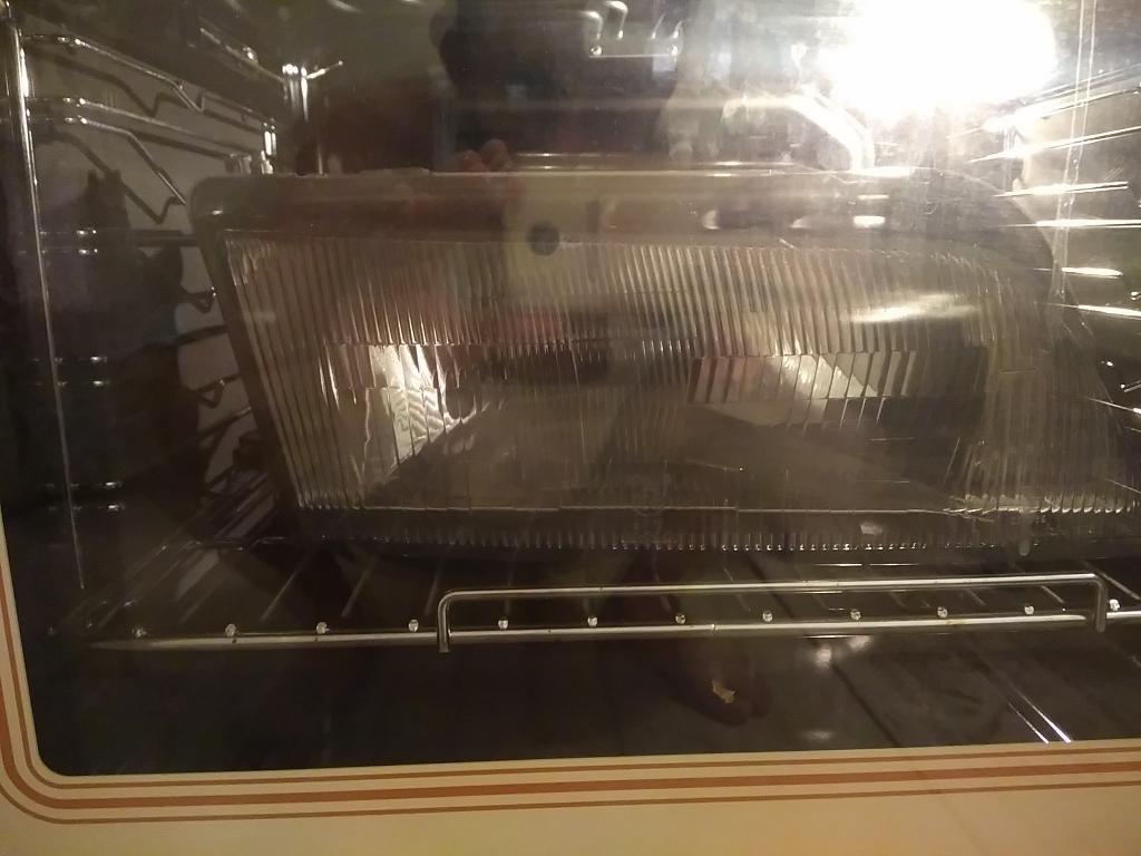

Oktay Toker 11 Temmuz 2018 Paylaş 11 Temmuz 2018 (düzenlendi) Duman için edişelnmene gerek yok,normal durum.Tozlar yanmış o kadar. Cam çalaışlması için ön ısı kutusu ,,güzelll Sonucu merakla bekleyeceğim.Lakin keşke bunla uğraşmasan delikli olması ısı dagılında noktasal etki oluşturacak ve sanki çok iyi olmayacak gibi.Sadece üzeri boş olsa ve ısıtıcı ile pleksi arası boşluğu iyi aralsan kafi olacak gibi.Bu delikli bölüm sanki kalıp üzerine düşen pleksiyi alttan havayı çekerken gerekecek bir yapı gibi ben hep düşündüm. 11 Temmuz 2018 tarihinde Oktay Toker tarafından düzenlendi 1 Yorum bağlantısı

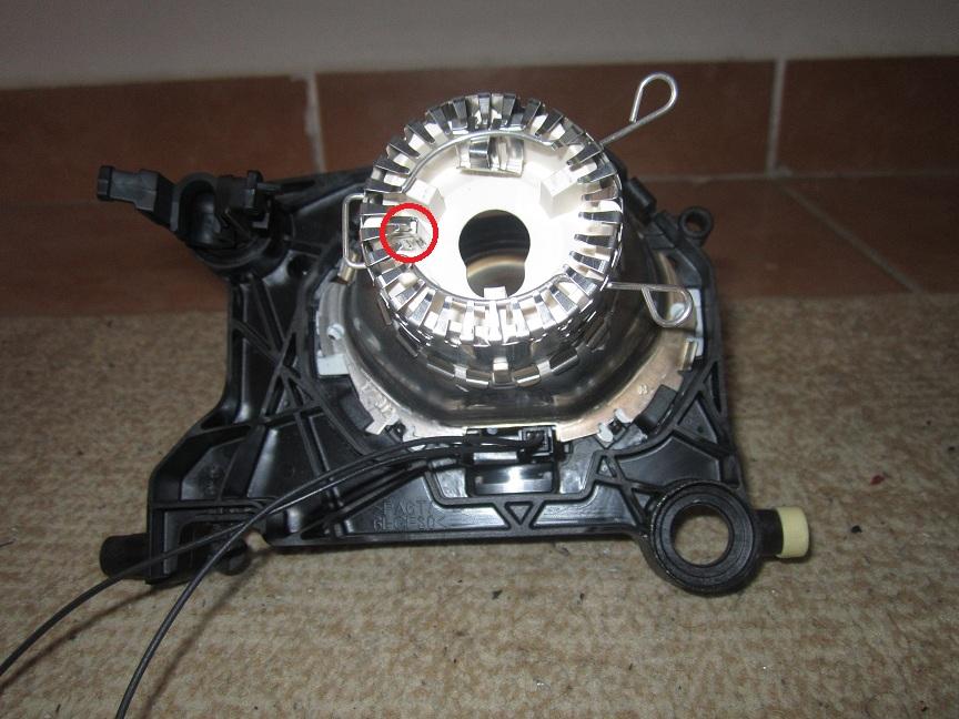

Oktay Toker 11 Temmuz 2018 Paylaş 11 Temmuz 2018 (düzenlendi) İntemoda resimdeki kırmızı ile işaretli olan kısımdaki metal D3s xenon için gerekli çentik.D1s takılınca bu çentiği çekip çıkarman gerek,çekince kolay çıkar.Hatar takabilirsen çaprzındaki D1s için gerekli olan yere takabilirsin.Takmasanda sorun olmaz. 11 Temmuz 2018 tarihinde Oktay Toker tarafından düzenlendi 1 Yorum bağlantısı
Yasir Ç.Sakal 11 Temmuz 2018 Yazar Paylaş 11 Temmuz 2018 1 saat önce, Oktay Toker yazdı: Duman için edişelnmene gerek yok,normal durum.Tozlar yanmış o kadar. Cam çalaışlması için ön ısı kutusu ,,güzelll Sonucu merakla bekleyeceğim.Lakin keşke bunla uğraşmasan delikli olması ısı dagılında noktasal etki oluşturacak ve sanki çok iyi olmayacak gibi.Sadece üzeri boş olsa ve ısıtıcı ile pleksi arası boşluğu iyi aralsan kafi olacak gibi.Bu delikli bölüm sanki kalıp üzerine düşen pleksiyi alttan havayı çekerken gerekecek bir yapı gibi ben hep düşündüm. Ampulü silince düzelir değil mi, forumu karıştırırken önüme geldi, alkol ile silin diye okudum. Abi fotodaki görünen vakum kutusu, büyük delikli taraf iç kısım, 3. Foto dışı, ısı için olana başlamadım henüz, metal olacak o kısmetse, Yapmayı hedefledigim sistemin videosunu paylaşıyorum. 1 saat önce, Oktay Toker yazdı: İntemoda resimdeki kırmızı ile işaretli olan kısımdaki metal D3s xenon için gerekli çentik.D1s takılınca bu çentiği çekip çıkarman gerek,çekince kolay çıkar.Hatar takabilirsen çaprzındaki D1s için gerekli olan yere takabilirsin.Takmasanda sorun olmaz. Bunun da gerekli kontrolleri ni yapacağım, peki şu anki halinde sen bir anormallik gördün mü, yoksa foto yetersiz mi. Ayrıca sağol abi, iyi ki varsın ? Yorum bağlantısı
Oktay Toker 11 Temmuz 2018 Paylaş 11 Temmuz 2018 (düzenlendi) Ampule alkol veya başka sıvı ya bence gerek yok çokta bişileri sürme,lakin gözle görünen bir leke var ise kolonyalı mendil çıkarır genelde sil ve temizle leke yok ise temiz bir mikro fiber yada pamuk atletle üzerinden geçmen bence kafi. Duvar resminde sorun yok.Mercek kalitesi ve ışık çizgisi kendini kanıtlamış zaten.Hata olasılığı bence hiç bir şekilde dagıtıp ta topladıktan sonra oluşacak sorunlar haricinde kolay değil.Şu an ki çekeceğin bu resimler vesiare önemli değil.Sadece seni tatmnin eder veya aklına bolca soru getirir,Uğraşma.Zaten bir çok konuyu opkuduğunu söylemiştin.Zamanını harcama.Bu kopnuda içini rahat tut.Esas Far içine monte ettikten sonra araca takıp duvarda görünecek çizgi doğrusu önemli ve ona yogunlaş.Elinle bu şekilde her şekilde net çizgiyi görürsün zaten. Videodaki kutuyu yapmaya niyet ettiysen önceki yorumumda buna yönelikti,başkada yoruma gerek yok.Şimdi hem bu ısı kutusunu hemde çıkacak sonucu merak etmeye daha çok başladım.Kolay gelsin. Sonrasında far camı imalatına yönelmenide şimdiden ben hayal edeyim bari. 11 Temmuz 2018 tarihinde Oktay Toker tarafından düzenlendi Yorum bağlantısı
Yasir Ç.Sakal 11 Temmuz 2018 Yazar Paylaş 11 Temmuz 2018 9 dakika önce, Oktay Toker yazdı: Ampule alkol veya başka sıvı ya bence gerek yok çokta bişileri sürme,lakin gözle görünen bir leke var ise kolonyalı mendil çıkarır genelde sil ve temizle leke yok ise temiz bir mikro fiber yada pamuk atletle üzerinden geçmen bence kafi. Duvar resminde sorun yok.Mercek kalitesi ve ışık çizgisi kendini kanıtlamış zaten.Hata olasılığı bence hiç bir şekilde dagıtıp ta topladıktan sonra oluşacak sorunlar haricinde kolay değil.Şu an ki çekeceğin bu resimler vesiare önemli değil.Sadece seni tatmnin eder veya aklına bolca soru getirir,Uğraşma.Zaten bir çok konuyu opkuduğunu söylemiştin.Zamanını harcama.Bu kopnuda içini rahat tut.Esas Far içine monte ettikten sonra araca takıp duvarda görünecek çizgi doğrusu önemli ve ona yogunlaş.Elinle bu şekilde her şekilde net çizgiyi görürsün zaten. Videodaki kutuyu yapmaya niyet ettiysen önceki yorumumda buna yönelikti,başkada yoruma gerek yok.Şimdi hem bu ısı kutusunu hemde çıkacak sonucu merak etmeye daha çok başladım.Kolay gelsin. Sonrasında far camı imalatına yönelmenide şimdiden ben hayal edeyim bari. Eyvallah abi, Yaptığımı önce kendime satmam lazım, onu becerebilirsem dışarıya da neden olmasın, özellikle benim aracım ve onun ikiz kardeşi olan infiniti İ30 sahibi arkadaşlar a yapma planım var. Bakalım zaman ne gösterecek, hakkımızda hayırlısı. Yorum bağlantısı
Coşku Arşiray 16 Temmuz 2018 Paylaş 16 Temmuz 2018 ben bu vakum işini, 14 kilowatt gücündeki balon kapak makinasının motoru ile denedim. olmadı. sebebi de kalın fleksiglas levhanın çok çabuk soğuması idi. yani bu işi nasıl yaparsanız yapın incelik şu, ince ve UV ye dayanımlı akrilik levhayı bulmalısınız. 3 yada 4 mm levha ile o kadar küçük yüzeyde yeteri kadar çekme uygulanamıyor ki dikkatinizi çekerim motor hayvanı derecede büyük. 1 Yorum bağlantısı
Yasir Ç.Sakal 18 Temmuz 2018 Yazar Paylaş 18 Temmuz 2018 On 16.07.2018 at 15:02, Coşku Arşiray yazdı: ben bu vakum işini, 14 kilowatt gücündeki balon kapak makinasının motoru ile denedim. olmadı. sebebi de kalın fleksiglas levhanın çok çabuk soğuması idi. yani bu işi nasıl yaparsanız yapın incelik şu, ince ve UV ye dayanımlı akrilik levhayı bulmalısınız. 3 yada 4 mm levha ile o kadar küçük yüzeyde yeteri kadar çekme uygulanamıyor ki dikkatinizi çekerim motor hayvanı derecede büyük. Önemli bir tecrübe, detaylı bilgi için teşekkür ederim. Uyarıları dikkate alacağım. 1 Yorum bağlantısı
