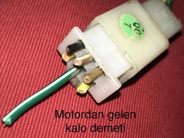

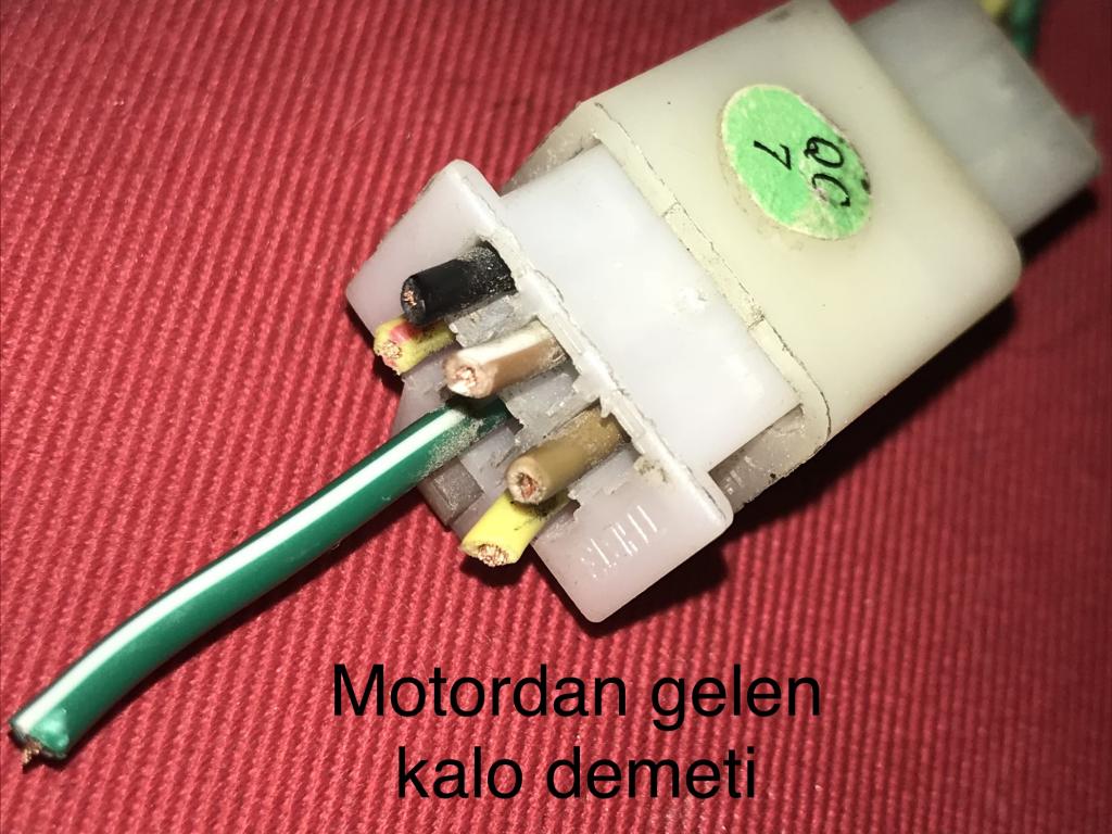

Merhaba değerli büyüklerim, kardeşlerim,
Benim scooterda 12V 6A Varta akü var.

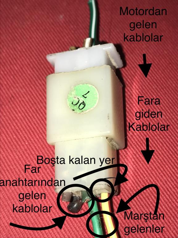

Gidonun sağ tarafına doğru giden kabloların soketinde daha önceden temassızlık var diye soket iptal edilip kablolar birleştirilmiş.
Farda yeşil,siyah ve kahverengi , marşta yeşil, sarı (kırmızı çizgili) olmak üzere toplam 5 kablo var. Bu kabloların bağlı olduğu sokette 6 adet kablo var.
1)Sarı kırmızı çizgili sarı kırmızı çizgili olana bağlı,(Marştan gelen)
2)yeşil olan yeşil beyaz çizgili ile bağlı,(Marştan gelen)
3)siyah olan düz sarıya bağlı, (Fardan gelen)
4) kahverengi kahverengiye bağlı,(Fardan gelen)
5) koyu yeşil kahverengi beyaz çizgiliye bağlı,(Fardan gelen)
6)düz siyah kablo boşta kalıyor. (Motordan kablo demeti ile gelen)
Yani kablo demetinden sokete 6 kablo geliyor ama 5 tanesi bağlı, multimetre ile bağladığımda boşta olan kablo demetinden gelen siyah kabloda artı 12v olduğunu gördüm. Kafamı karıştıran bu oldu.

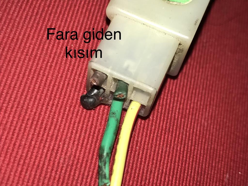

Şimdi gelelim diğer olaya normalde far direkt statöre bağlı sanırım, çünkü gaz verdikçe farlar kuvvetli yanıyor. Yalnız ben şöyle bir şey yaptım. Far geceleri çok az aydınlattığı için fardan gelen siyah kabloyu kontaktan gelen artıya bağladım. Farlar gayet güzel anahtardan açınca yandı. Fakat bu durumda da aküm zayıfladı. Eski sisteme geri çevireyim derken şunu fark ettim. Motordan gelen kablo demetinde iki kablo boşta kaldı biri eksi(sarı kablo) diğeri artı(siyah kablo).Burada kafam iyice karıştı çünkü sokete baktığımda motordan gelen siyah kablo(artı olan) boşta kalması gerekiyordu ama sarı kabloyu multimetreye takınca elektrik gelmiyor görünüyor. Acaba akü varken o kablo artıya dönüyor olabilir mi? Çok saçma geliyor. Kafam çok karıştı, siyah kabloya bağlayınca yine gaza bağlı oluyor farlar kısıktan güçlüye doğru gaz verdikçe artıyor.
Aküyü söktüm. Motoru ayak marşı ile çalıştırdım. Akü kablolarına baktığımda, 12v ile gaz verince 20v 'a kadar çıkan bir değer gördüm. Bu durumda da aklıma konjektör arızalı olma ihtimali geldi.
Soru 2 : Motorda akü yokken çalıştığında akü kablosunda 14.5v gibi bir değer görmem gerekmez miydi? Aküyü şarj etmesi açısından fazla volt verince akü deşarj olmuş olabilir mi? Konjektörün arızalı olduğundan dolayı..
Konjektörü söktüm. Multimetreden diyot testini açtım. Ancak herhangi bir değer elde edemedim. Konjektör kablosuz olan tipte..
Soru 3 : Konjektörü nasıl test edebilirim?
Soru 4 : Farın bu soketinden kaynaklı deşarj olabilir mi akü? Orijinal sökette siyah kablonun(artı) çıkışı yok. Sarı kablonun(eksi) fara bağlantısı var. Anlamadım gitti.

Kablo renklerine vesaire yorumum olmaz.Siz baglantı değişikliği sonrası aynı şekilde ilk baglantı renklerini biliyorsanız aynen baglayınız.Boşta olan kablo karşılığı tesisatındada yoksa boştur.Lakin iptal gibi bir durum var ise bunun tespiti oynanmamış bir tesisatla karşılaştırma olacaktır.bu şekilde size net yorum yapılması zor.
Boşta olan kablo neyi açınca voltaj veriyor bunun tespiti önemli siz sadece ölçüm notu vermişsiniz.Şunu yaptım voltaj geldi diye bir not okumadım yada atlıyorum.Normal şekilde kısa ve uzun anahtarla düzgün çalışıyorsa bu ucu es geçiniz kafanızı kurcalamayınız derim.

Soket iptali sonrası baglantıda iken siz oynamadan sistem düzgün çalışıyorsa aynen bırakın.Aynı versiyon ellenmemiş ve kesin aynı model ise netleştirip ona göre baglantı yapılması iyi olur.Bu soket iptali sonrası far tesisatında değişim oldu ise bu parçaya zararı ne kadar etkilidir bilmem lakin bu araçlarda farlar direkt bu parçaların çıkışı ile çalışıyor diye biliyorum ve hatalı baglantı yapıldı ise düzeltilmeli.

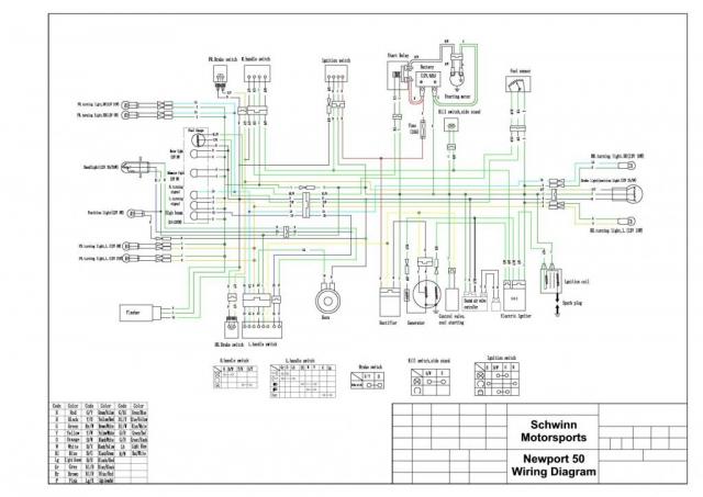

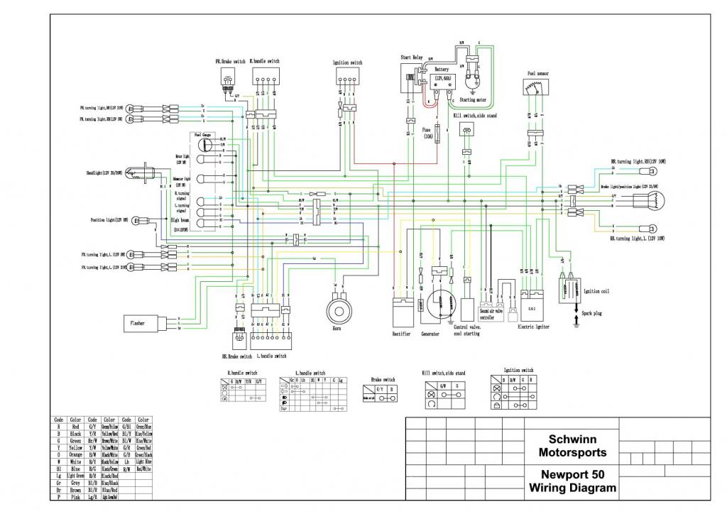

Şema bu araca ait gerçek şema ise zaten başka bir şeye ihtiyacınız yok demektir.
Bu hatayıda bizler burdan bilmemiz zor bu yazdıklarımın hepsi mantıksal prensibe dayalı arıza tespite yönelik yazıyorum.

Değerli yorumunuz için çok teşekkür ederim Oktay Bey,  o zaman ilk önce eski soketini baz alarak bağlıyorum tekrar kabloları, aküyü takıp tekrar değer ölçüyorum. Bir sıkıntı varsa dediğiniz gibi konjektörü birisine göstereyim. Kibrit kutusu kadar bir şey ve aliminyuma entegre olduğu için ancak kırarak açabilirim. Multimetremde çok kaliteli bir şey değil. Boşta duran kablo motor demetinden gelen, akü yokken ayak marşı ile motoru çalıştırınca direkt 12v enerji geliyor. Bir anahtara bağlı değil. Açık kablonun ucunu multimetreye bağlayıp multimetrenin diğer ayağını motorun şasesine değdirince 12v görünüyor.

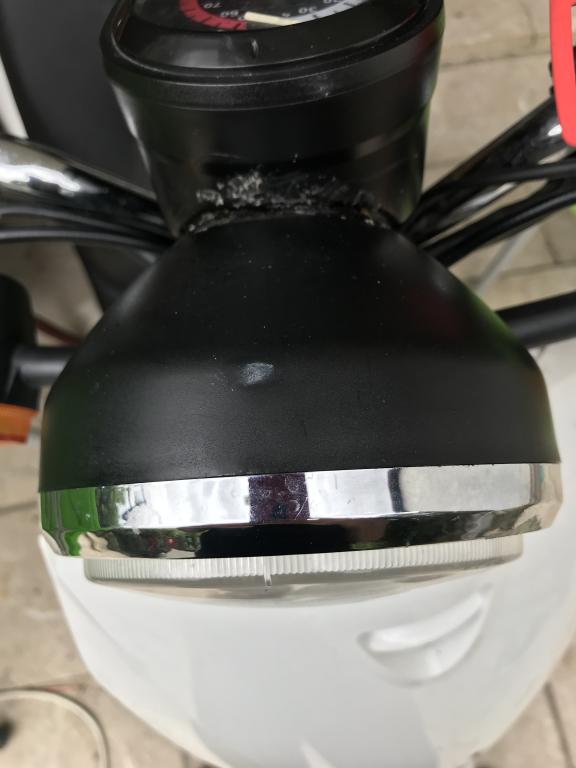

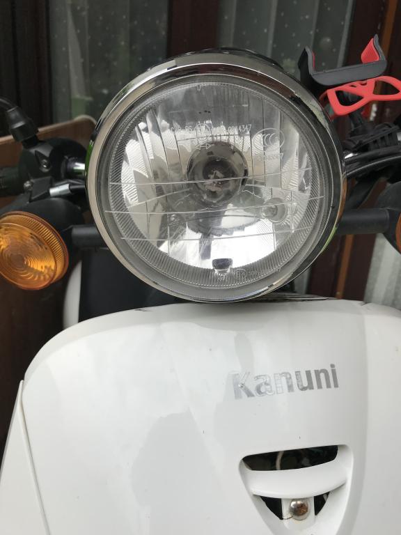

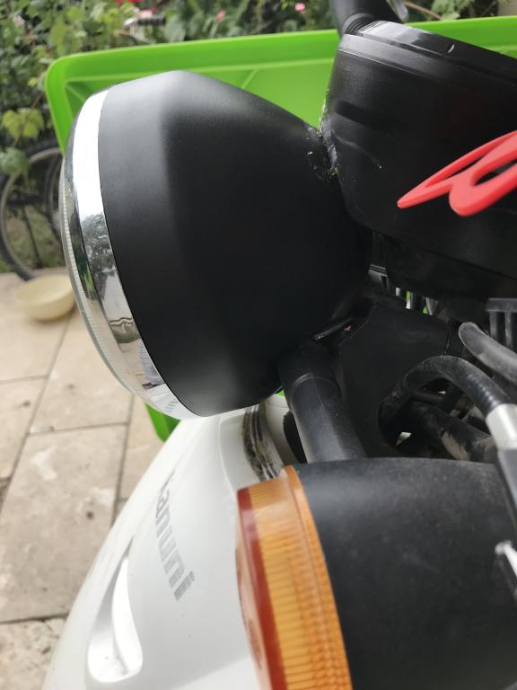

Esasen bi-led teknolojisini takip ediyorum. Ancak far tasım çok küçük ve hemen arkasında devir saati var. O yüzden yeri çok dar. Şöyle sığabilecek bir şey olsa hemen takacağım hem görüntüsü çok güzel hemde dediğiniz gibi akü zorlanmaz. Motosiklet için üretilen model var ise tavsiyelerinize açığım.. :good1:

Far bu şekilde.. Kullanma kılavuzunu dün okudum orada da akü şarjı bu şekilde yazıyor. Bugün aküyü tekrar ölçtüm 12.81v kontak kapalıyken verdi. Sinyalleri ve stop lambasını cob led olarak yapılan ampüller ile değiştirmeyi düşünüyorum. Bu durumda sanırım flaşörleride değiştirmem gerekicek hızlı yanıp sönmemeleri için.. Sanıyorum ki bir önceki bağlantıda bir yerde kaçak vardı, eski kesik kabloların hepsini daralan makaron ile uçlarına dişi erkek pabuçlar takarak tekrardan bağlayıp monte ettim. Voltmetre aldıktan sonra daha sağlıklı neticeler alacağımı düşünüyorum. İlerleyen günlerde yazarım.

Far camı düzgünce sökülerbilirse bence çözümsüz değil,ön cam ilave bir aparat ile öne alınabilir lakin maliyet oranı biraz yüksek olacaktır.Koito bi-led mercek ucuzlarsa en ideal şekilde tertemiz montajı yapılabilr.
