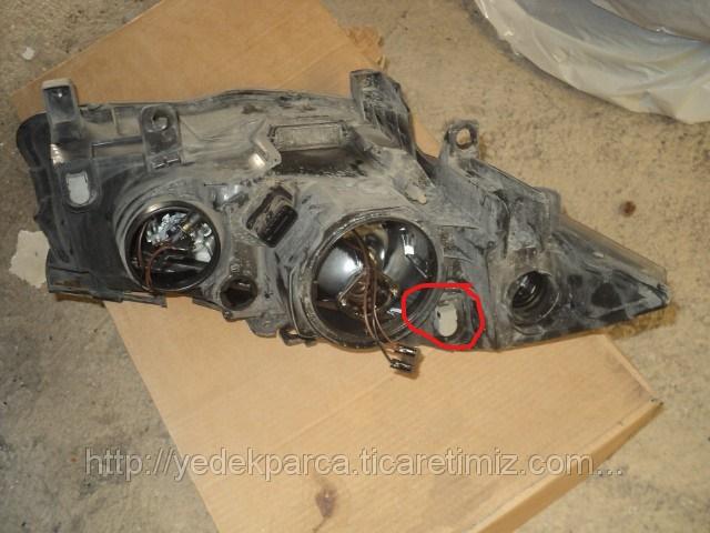

Cihan Taşpınar 22 Kasım 2018 Yazar Paylaş 22 Kasım 2018 nette böyle bir resim buldum ve tahmin ettim ayar yerini kırmızıyla işaretledim.doğru yer burası mı yoksa farklı bir yer mi acaba Yorum bağlantısı
Oktay Toker 22 Kasım 2018 Paylaş 22 Kasım 2018 Araç hayırlı olsun.Resimdeki şaretli kısım hava filtresi..İşaretlediğiniz kısmın Üzerinde üstte çubuk gibi çıkıntı mevcut iç dış ayarı onla yapılıyor. İki far çizgisi aynı hizada olacak.biri aşagıda biri yukarda olmaz. Yorum bağlantısı
Cihan Taşpınar 22 Kasım 2018 Yazar Paylaş 22 Kasım 2018 cevabınız için teşekkür ediyorum far ayarını aslında biliyorum da ben anlatamadım o noktaya pek el sığmaz gibi ama hani şu çin işi esnek matkap uçları var ya sanırım burada işime yarar gibi duruyor Yorum bağlantısı
Emrah Sayar 22 Kasım 2018 Paylaş 22 Kasım 2018 Evet flex mini lokma kolu bulursanız işinizi görür büyük ihtimalle , onları ağzı 6 mm oluyor genelde ucuna başka bişey istemez. Ayar vidası oktay ustanın tarif ettiği resme göre yukarıda olan çubuk Yorum bağlantısı
