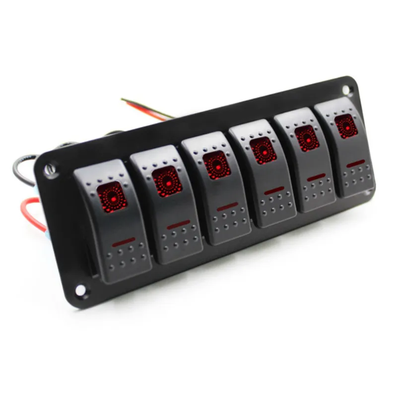

Mahmut Akbulut 9 Aralık 2018 Paylaş 9 Aralık 2018 Sıraç bey merhaba aracınız hayırlı olsun , kullanılacak sis farları Led mi? halojen mi? bundan bahsetmemiş siniz . Röle kullanarak sürüleceği için halojen yada Led olması çok fark etmiyor ama bu sayıda ki halojen lambalar sistemi biraz zorlayacağı için detayları bilmekte fayda var . Her bir grup için bir tane röle yeterli , bunun içinde Elo nun mini güç rölelerini kullanabilirsiz . 3 ayrı gruba ayıracağınız sis farlarını kontrol etmek içinse offroadçuların kullandığı kontrol panelini kullanabilirsiniz . http://www.elo.com.tr/12v-4-terminalli-2 Yorum bağlantısı

Oktay Toker 13 Aralık 2018 Paylaş 13 Aralık 2018 Linkte xenon sistem için uyarlanmış role şeması mevcut aynen aklınızdaki sistem için uygulayabilirsiniz.Elektirik hrdavatçılarında 80 amperlik roleler mevcut 2 şerli far şeklinde tertibata yaparak roleleri ve güzel düğme için Mahmut resim eklemiş ya ondan yada kaliteli on off düğmeler alıp kullanabilirsiniz.Amperi önemli değil sadece roleye tetik verdirmenize yetecek şekilde olması kafi. 1 Yorum bağlantısı

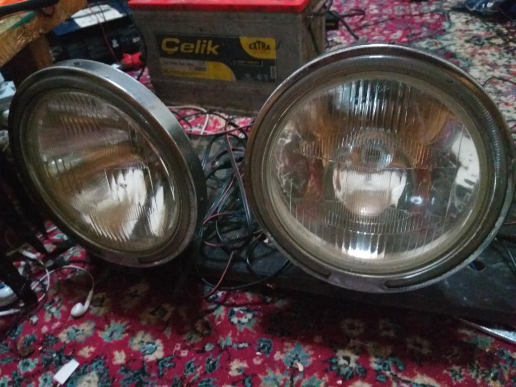

Sıraç As 20 Aralık 2018 Yazar Paylaş 20 Aralık 2018 On 15.12.2018 at 10:46, Misafir yazdı: Halojen kullanmayın. Arazide sarsıntı ile hemen kopuyor flamanlar. Bir adet 55 watt halojen ile 1700 lm ışık gücü alınır iken 55 watt led ile 6000lm üstü ışık alınacak. Ön tampon üzerinde iki adet geniş açılı led, tavanda ile bir adet bar şeklinde, yan ledleri geniş, orta ledler dar açılı alın fazlası ile işinizi görür. Defeder 2.4 benzinli ise zaten alternatör 50 amper. Halojen aydınlatma bozar dinamoyu. Aslın da uc dur sokup yeniden bağlıyorum. İki 20amp role ile dört far taktik. Ancak farlar tam kapasite yanmiyor. Direk bagladigim da çok canlı iken role ile araca bagladigim da kendi kendini aydınlatıyor gibi bir durumu var. En son direk akuden kablo çekip bu şekilde bağların ama yine de performans sıfır. Neyi yanlış yapıyorum. Son olarak evet ilk isim led ampuller ile bu ampulleri değiştirmek olacak. Yorum bağlantısı
Sıraç As 20 Aralık 2018 Yazar Paylaş 20 Aralık 2018 (düzenlendi) Ona dikkat etmedim. Röleler beş bacaklı ben ikişer ikişer 87a kısmına farin + verdim 87 bosta buna rağmen direk bağladığım da yani rolesiz bağladığım da daha çok aydınlık verip beyaz yanıyor. Ama role ile sari ve kısık. Hatta 85 i direk eksiden akuden aldım yine ayni. 20 Aralık 2018 tarihinde Sıraç As tarafından düzenlendi Yorum bağlantısı
Sıraç As 23 Aralık 2018 Yazar Paylaş 23 Aralık 2018 On 15.12.2018 at 10:46, Misafir yazdı: Halojen kullanmayın. Arazide sarsıntı ile hemen kopuyor flamanlar. Bir adet 55 watt halojen ile 1700 lm ışık gücü alınır iken 55 watt led ile 6000lm üstü ışık alınacak. Ön tampon üzerinde iki adet geniş açılı led, tavanda ile bir adet bar şeklinde, yan ledleri geniş, orta ledler dar açılı alın fazlası ile işinizi görür. Defeder 2.4 benzinli ise zaten alternatör 50 amper. Halojen aydınlatma bozar dinamoyu. Servet bey çok haklisiniz. Ne yaptiksa olmadı. Hem çok fazla güç çekiyor hem de aydınlığı sıfır. Ali expresden yeni led farlar ve sisler almaya karar verdim. Ancak sizce alacağım far ve sislerin güç ve ışık değerleri ne olmalı yada urun satıcı önerimiz olur mu ? Mesela alttaki link de 60w lık bu far isimi görür mu https://m.tr.aliexpress.com/item/32802613810.html?trace=wwwdetail2mobilesitedetail&productId=32802613810&productSubject=7-Inch-LED-Headlight-Head-light-lamps-H4-H13-White-Halo-Angel-Eyes-For-Lada-4x4&gps-id=msiteJustForYou&scm=1007.14557.120291.0&scm_id=1007.14557.120291.0&scm-url=1007.14557.120291.0&pvid=7b8b3b55-1418-4b8f-b035-0c9f7667b4cc&_t=gps-id:msiteJustForYou,scm-url:1007.14557.120291.0,pvid:7b8b3b55-1418-4b8f-b035-0c9f7667b4cc&spm=a2g0n.home-amp.alsolike.32802613810&aff_trace_key=c2926398e6cc4a9e8af1146fe2cfaafd-1545397561647-08937-UneMJZVf&aff_platform=msite&m_page_id=4047amp-_1Z9uuxN0UXrMoQVghPUBA1545563807209 Yorum bağlantısı
