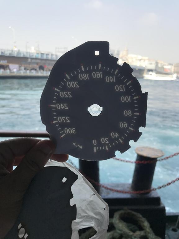

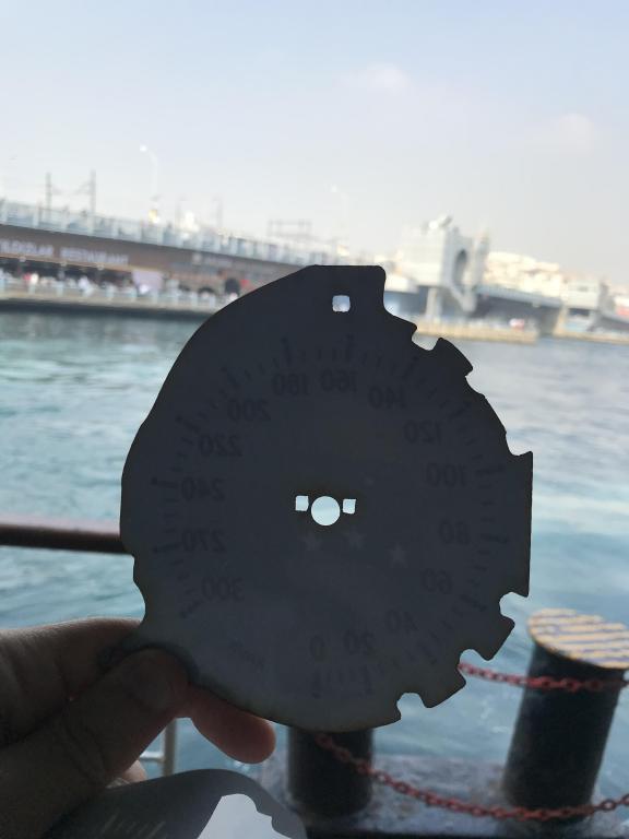

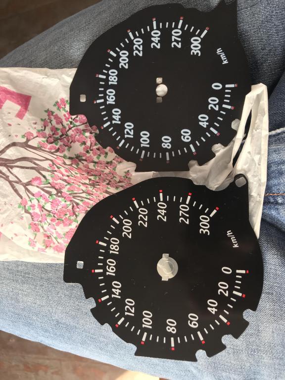

Melih Enes Bozkurt 19 Ekim 2019 Paylaş 19 Ekim 2019 Arkadaşlar herkese merhaba, Mitsubishi Lancer aracım evo kadranı yapmak için yola koyuldum bir arkadaşım daha önce yurt dışından almış bende onun kadranlarına 2 günlük el koyarak yeni kadran yapmak için grafik tasarımcıda çizim yaptırdım. Bugün Kadıköy Cemil Copyde bunun asetat üzerine baskı yaptırdım fakat kadran hiç istediğim gibi olmadı. 1. Resimde Sağdaki Kadran Orijinal Soldaki ise benim yaptırdığım bir kere en başta çok fazla kalite farkı oldu benim yazılar bile bulanık çıktı. 2. Resimde arkası dönük olan kadran orijinal basım olan kadran arkasına bakınca sayıların netliği belli oluyor. 3. Kadran ise benim yaptırdığım ve az önce aracıma bağlayıp baktım sayılar hariç her yer bembeyaz oldu. Sorum şu ben bu kadranı hangi malzemeden ve nasıl bastıracağım lütfen bilenleriniz varsa yorumlara yazsın. Yorum bağlantısı
Mürsel Balci 22 Ekim 2019 Paylaş 22 Ekim 2019 Ben zamanında 626 için yapmıştim. Asetat çıktısı olmaz matbaacidan film çıkışı alırsanız olur. Biraz uğraştırıcı bir is önce kadranın alt zemini yapmanız lazim burda yazılar beyaz veya kırmızı ise ona gore alt zemine hangi renkse o renkten folyo yapistiracaksiniz üstüne matbaa filmini koyacaksınız en ustede ince bir pleksi koyarsaniz daha iyi olur. Hic denemedim ama bir yöntemde uv baskı yöntemi ama bu baskıdan yapınca ışık geçirgenliği nasıl olur bilgim yok. Ayrıca diğer bir yöntem ise serigrafi baskı yöntemi. Ama en kolay ve maliyeti ucuz olanı matbaa filmi yöntemi. ASUS_Z012D cihazımdan Tapatalk kullanılarak gönderildihttps://r.tapatalk.com/shareLink/topic?url=http%3A%2F%2Fwww%2Egeceucusu%2Ecom%2Findex%2Ephp%3F%2Ftopic%2F6790-Mazda-626-k%C4%B1rm%C4%B1z%C4%B1-led-i%C3%A7-ayd%C4%B1nlatma-%C3%A7al%C4%B1%C5%9Fmas%C4%B1&share_tid=6790&share_fid=70329&share_type=t&link_source=app burda benim konunun linki var kadran sonlara doğru bu konuyu incelerseniz faydası olurASUS_Z012D cihazımdan Tapatalk kullanılarak gönderildi 1 Yorum bağlantısı
Oğuz Çevik 6 Kasım 2019 Paylaş 6 Kasım 2019 https://forum.miata.net/vb/showthread.php?t=646483 Burada kullandığı yöntem ve malzemeyi söylemiş. Bence o şekilde bir baskı deneyin. laser cut from aerospace polymer and digitally screen printed Using spot color printing, the gauges feature extremely vivid red zones and translucent black warning light areas 1 Yorum bağlantısı

Oktay Toker 9 Kasım 2019 Paylaş 9 Kasım 2019 Kadar için en iyi,koyu siyah kalite film baskı ve tavsiyem çift taraflı olması şart.Düğmelerde vesairede tek taraf parçalar küçük olunca kafi.Lakin çap büyüdükçe ve ışık gücüne baglı olarak kadran mutlaka ve uğraştıkllarımdan tecrübe ile çift taraf siyahlık ve film tarzı olması çok önemli. Toyota A101 kasaya birisi işi ciddi olarak serileştirmiş videoları vesaire çıkıyor inceleyiniz,ulaşınız derim. Yorum bağlantısı
