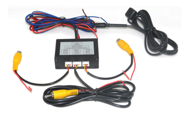

sağda solda görüyorum  adamlar ön kamera takılıyorlar bende bu konuyu araştırıyorum
bu resimdeki modülü buldum 2 kamera değiştirici benim teybin orjinal bu girişler yok arkadan gelen kamera kablosunu kesip  ortadaki görüntü aktaracak fişi ona bağlayınca diğer uclarada kamera takınca görüntü alabilirmiyim
Mahmut Akbulut
Aykut bey , fotoğraftaki modülün solundaki front (ön) sarı video giriş (in) kablosuna öne takacağınız kamera kablosunu
Modülün sağındaki rear (arka) sarı video giriş (in) kablosuna arka kamera kablosunu bağlayacaksınız .
Modülün ortasındaki video çıkış (out) kablosunu varsa teyp üzerindeki video in girişine yada harici ekran video in girişine bağlayarak görüntü alabilirsiniz .
Modüle bağlı olan siyah renkli (tuş) switch lede görüntü seçeceksiniz .
Aykut Sungur
On 06.02.2020 at 23:57, Mahmut Akbulut yazdı:
bunları yapabilirim ama orjinal teypde hiçbir giriş yok  arka kameranın kablosunu kesip oraya   video çıkış (out) kablosunu bağlarsam teybe görüntü gidermi aklım onda
Mahmut Akbulut
Teyip ten görüntü alabilmeniz için teyp arkasında video in girişinin olması gerekiyor . Teybin arkasından bir foto atabilirseniz daha sağlıklı yorum yapabiliriz .
Teyp şu an arka kamerayı gösteriyorsa soket vardır.
Herhangi bir yeri kesmeniz gerekmez
