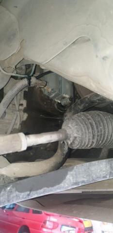

Bugün ön tampon söküldü. (Xenon ampuller değişti) bu arada şanzıman beynini kontrol ettik ancak ıslanacak yada ıslanmış gibi bir hali yok. Soketlerini söküp taktık. içine baktık su izi yok. Geriye şanzımanın alt tarafındaki (resmi var) soket bağlantısı kalıyor diye düşünüyorum. Buna müdahale etmedik. Usta ben anlamam dedi. Bir beyinciye götüreceğim sanırım.
Soketlerden biri sorun çıkarıyordur..
Açıp wd40 sıkın ve izole edin..

Bugün soketin girişinde görülen kablo demetinin olduğu kısmı açıp balata spreyi ile temizledik. Soketin içinde su girme belirtisi yoktu. Bizde kablo demetinin olduğu yeri şeffaf silikon ile yalıtım yaptık. Bakalım sonuç ne olacak ? ilk yağmuru bekliyorum.. :)
