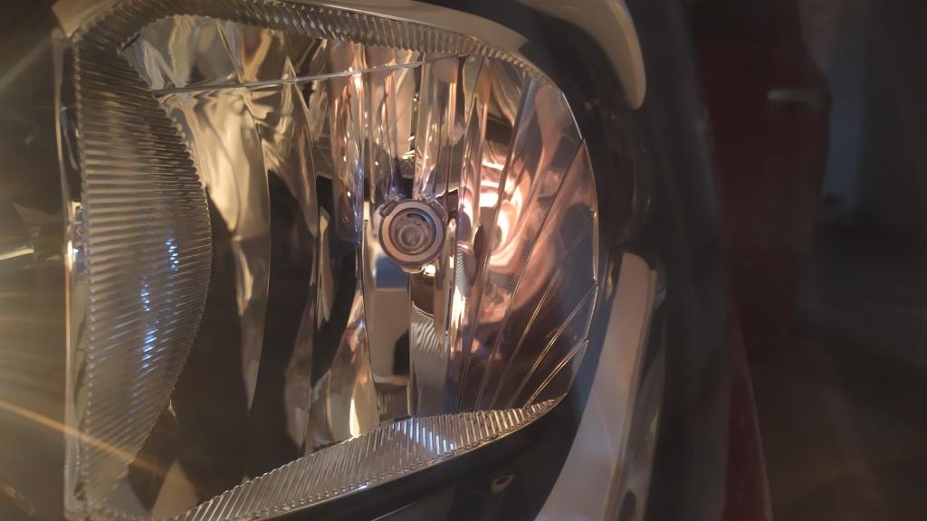

Herkese merhabalar, aracım 2020 Egea HB Urban Plus ve mercekli farlara sahip.. Geçen hafta Photon marka beyaz ampullere geçişim sonrasında memnun kalmamam sebebiyle eski halojen ampullerime döndüm ancak bu sefer de görüş sıkıntısı yaşamaya başladım, sol taraf yeterli ancak sağ taraf yere bakıyor sanki... Ne yapmam gerekiyor siz değerli forumdaşlardan cevap bekliyorum...

Ampulleri yerine oturtamamışsınız sorunun 1. kaynağı bu 2. ise far ayarı , düzgün bir far ayarı ile orijinal haline döner .
Far ayarını bu konuda bulabilirsiniz ...

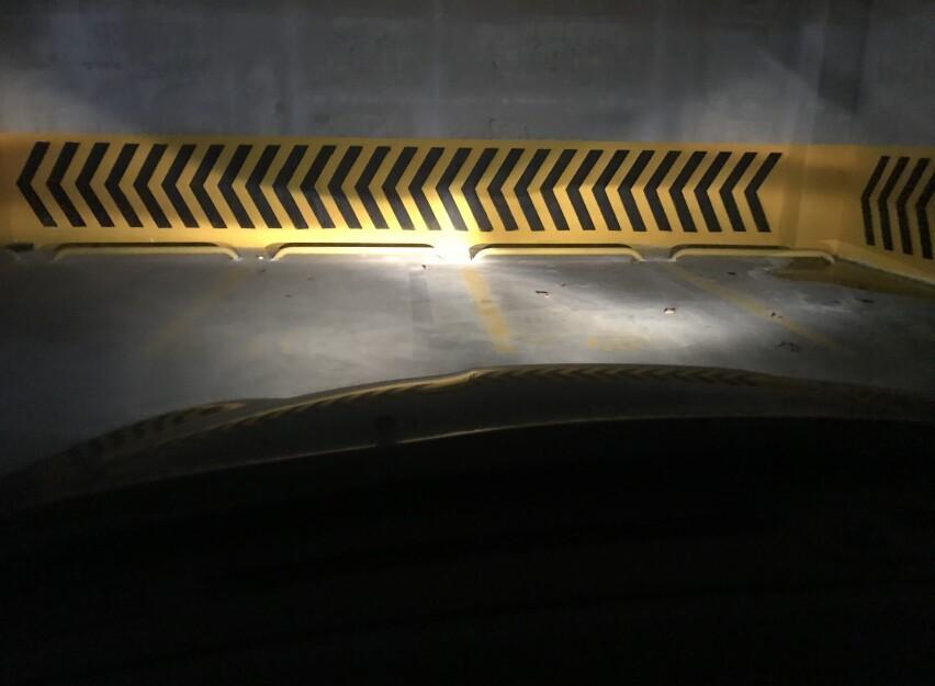

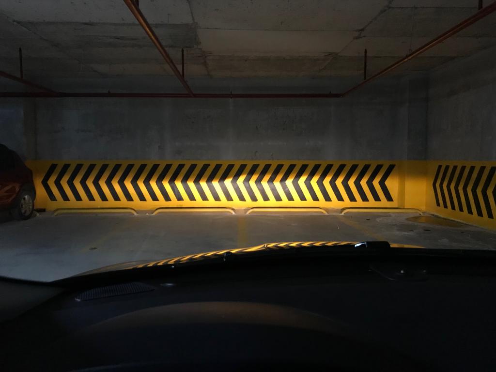

Çok teşekkür ederim hocam, düşünmeniz yeter... Sabah aracı götürdüm aracı servis bölümüne aldılar ve far ayar makinesi getirip kontrol ettiler, sağ tarafta sıkıntı var sanarken asıl sorun sol tarafta çıktı.. Makinede ışık göremedi ustalar da şaşırdılar, far ampulünü söküp kontrol edip geri taktılar (sadece sol tarafın) sorun düzelmişti :) Sanırım ampulü takarken başta tırnağını tam oturtmadıkları için böyle bir sıkıntı yaşadım... Sonuç olarak durum aşağıdaki fotoğraf gibi, düzeldi sanırım görüşümün daha iyi olduğunu hissettim..
Berkay Selvi
49 dakika önce, Mahmut Akbulut yazdı:
Geçmiş olsun :good1:
Bu foto son halimi ? eğer öyleyse sağ far hala yeri aydınlatıyor ...
Teşekkür ederim hocam, evet son hali... Far ayar makinesinde her iki taraf da normal gözüküyor biraz önce deneyeyim diye çıktım gece görüşünde de dünkü gibi fazla bir sıkıntı yaşamadım.. En azından ufuk çizgileri yerinde dünkünden çok çok iyi geldi gözüme.. Olmazsa yolum servis tarafına düştüğünde sağ tarafı da tekrar söküp takmalarını rica ederim :) İki gündür uğraşmaktan bıktırdı desem yeridir, servis bana yaklaşık 50 km uzaklıkta 😔

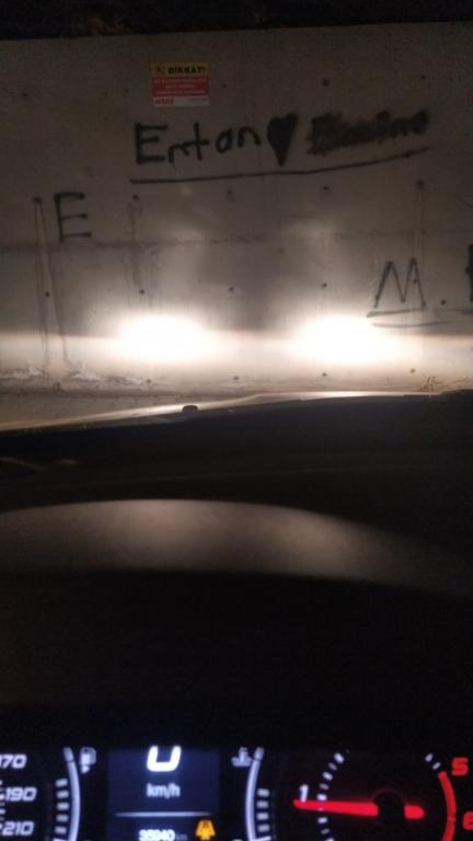

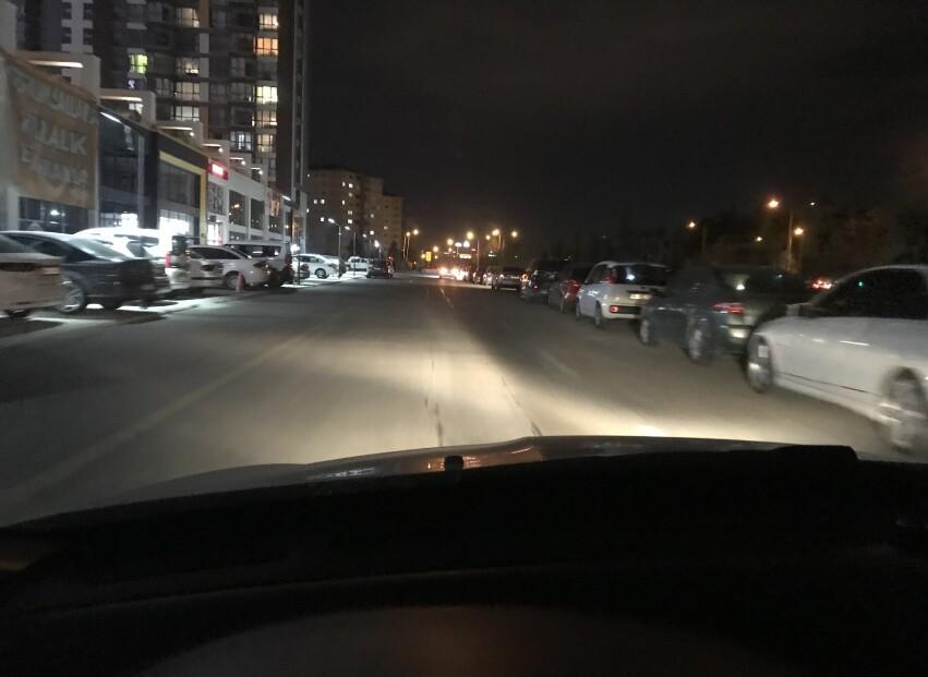

Hocam yazınıza istinaden bulunduğum yerde far ayarında elektronik makine kullanan bir yere gittim; önce makineyle kontrol edildi, sağ taraf ampulü sol tarafa göre neredeyse yarı yarıya az aydınlatıyordu sayısal değerine bakınca anladık.. Sağ tarafın ampulü sökülüp doğru şekilde tekrar takıldı ardından her iki tarafa da sıfırdan ayar yapıldı.. Birazdan çıkıp gece görüşünü de deneyimleyeceğim, otoparktaki görüntüsünü ekliyorum.. :) Cevabınız için çok teşekkür ederim bu sıkıntıdan da böylece kurtulmuş olduk...

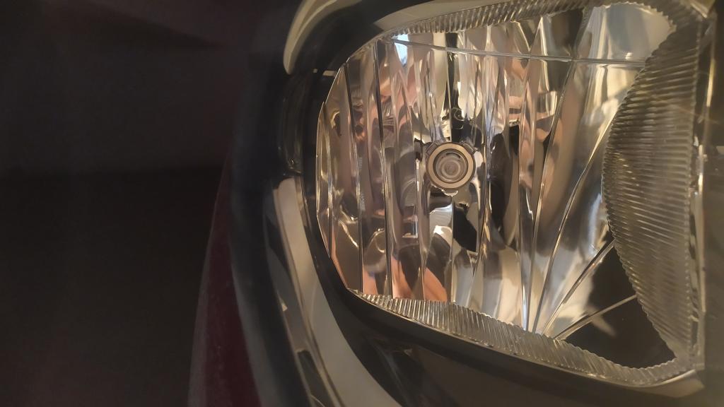

Herkese merhabalar. Aracım 2015 egea sedan uzun zamandır uzun farlarından şikayetçiydim. geçen gün garaja park ederken sol uzun far normalken sağ taraf yukarı doğru baktığını fark ettim. far ayarı için sanayiye gittim adam cihazdan bakıyor ve bu normal dedi ama kesinlikle normal değil. sağ ve sol ampülleri değiştirdim sonuç yine aynı. sağ taraftaki h15 ampulu elimle yukarı aşağı oynayınca olması gereken odak noktasına geliyor ama bırakınca tekrar yukarı çıkıyor ancak bu oynama bir milim bile değil. ben bu işin içinden çıkamadım bunu nasıl çözeceğim .Ampullerin yuvaya oturmasında da bir problem yok... Far ayarı yapmaya çalıştığım da hem kısayı hem uzunu yaptığı için değişen birşey de olmuyor... Yardımlarınız için şimdiden teşekkürler.

Her farın üzerinde ayrıca vida ile ayarlanabilen yükseklik ve sağ-sol ayarı mevcut. Beyaz yuvarlakları tornavida ile ayarlamanız ve hizaları eşitlemeniz mümkün.
Gerçi bu sefer kısa farı da aşağıya indirecektir. Farda bir sorun olabilir mi ?

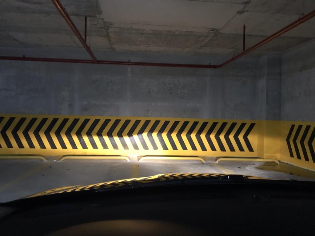

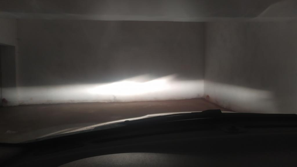

İkisini ayrı ayarlayamazsınız. Sadece kısaların duvar fotoğrafını bir gönderin.

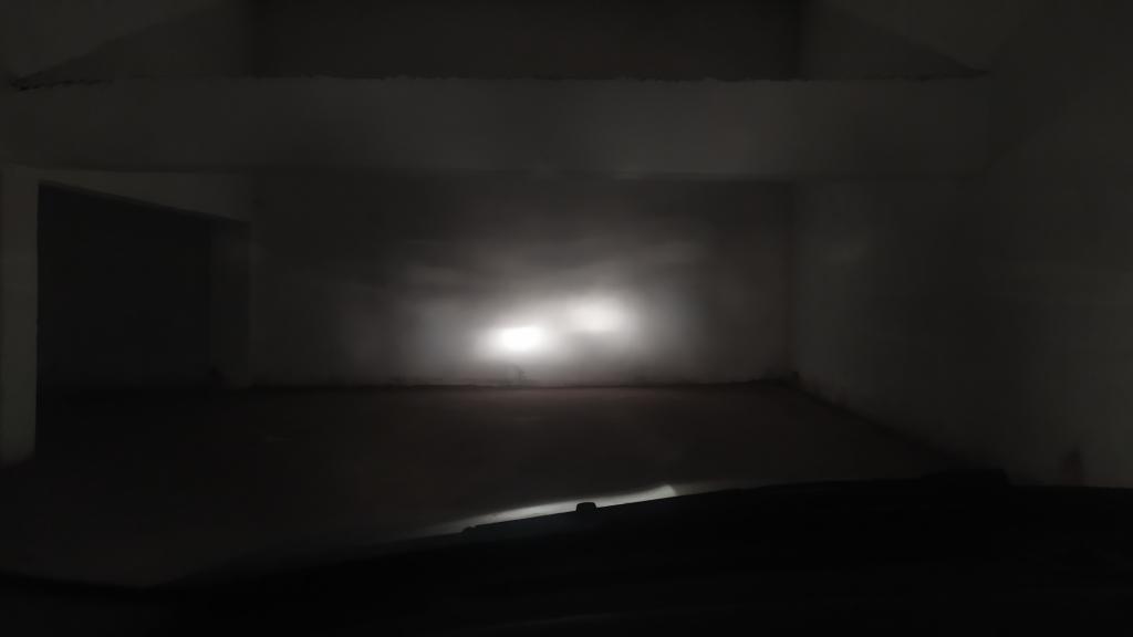

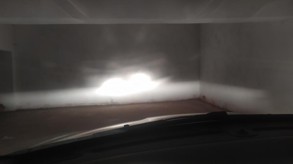

Uzunların ve kısaların fotoğrafını yükledim hocam
Selçuk Keleş
4 saat önce, Enver onur yazdı:
Sadece kısaların duvar fotosunda şunun gibi bir görüntü almanız lazım.
Enver Onur
Kısalar zaten öyle ama uzunlar ne yazıkki
1 saat önce, Selçuk Keleş yazdı:
Kısalar düzgün. uzular bozuk. demekki uzun ampulü yanlış takılmış. Yerine oturmamış.
Uzun Görüntüsü normal değil.
Selçuk Keleş
Düşük bir ihtimal olsa da , yolun sağını trafik işaretleri vb. daha iyi aydınlatmak için böyle yapılmış olabilir.

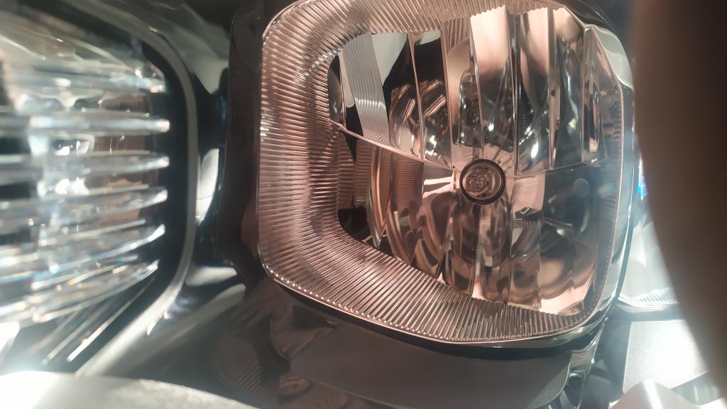

Hocam yuvaya takma da da problem yok tam oturuyor

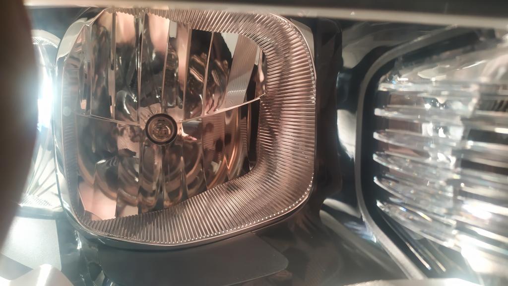

Arkadaşım da mercekli egea var onun ki böyle değil onun fotoğrafını da yüklüyorum şimdi

Farda hata var başka ihtimal kalmıyor.

Farı komple değiştirmem mi gerekiyor bu durumda hocam

Sizde uzun far deseni nasıl ?
5 saat önce, Enver onur yazdı:
Evet. Diğer üyemizden de cevap gelsin teyit olur gerçi siz teyit etmişsiniz.
