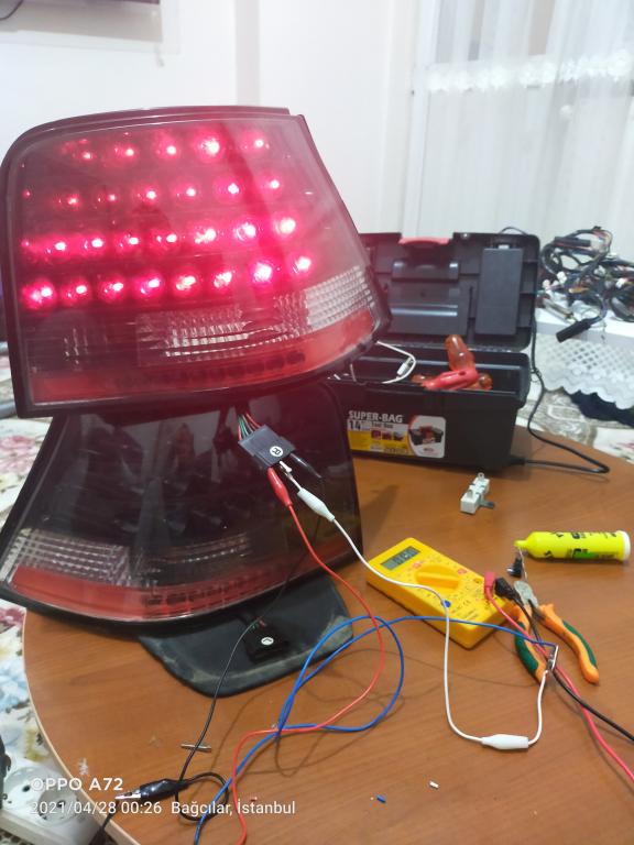

Arkadaşlar öncelikle aracın Volkswagen 2000 model Golf4.
Aracımın stoplarıni R32 stop ile değiştirdim.
Herşey güzel bu stopları değiştirmişken.Dedim bari kayar sinyal led uygulaması yapayım.
Piyasada kayar sinyal olarak adlandırılan modülü olmayan ledleri alıp araç deneme yaptım.
Şöyle bir kanıya vardım. Tamam güzel sinyal veriyor. Yalnız LED kayma işlemi sadece bir kere kayıyor sonra tekrar kaymiyor. Yada sinyal verirken yanıp sönüyor kayma işlemi yapmıyor. Hem kayma işlemi hem yanıp sönme işlemi birkez yapıyor. Ve araştırmaya başladım. Yabancı e ticaret sitelerinde Aliexperes de dolaşırken kayan sinyalin modüllü olanında buldum sipariş verdim henüz gelmedi artık gelmesi 20 günü bulur. Elimde hali hazırda olan bu kayan LED sinyallerini bir şekilde çalıştırmam lazım.
Deneme olarak şunları yaptım. 12 voltu parklardan aldım. Kayar sinyalin tetikleyicisini sinyale verdim. Artışında metal bir yere verdim. Güzel çalışıyor yalnız araçi çalıştırdım da led çalışmıyor sadece Bir kere kayıyor devamı yok. Ama araç stop halinde iken çalışıyor. Stop halinde kayan Ledin bana ne faydası var. Önemli olan normal sinyal mantığında çalışması.
İkinci yol olarak voltajı Çakmaklıktan aldım Kayan ledin tetikleyicisini yine sinyalin artı ucundan aldım yine çalışma şekli aynı değişen birşey olmadı.
Üçüncü deneme yöntemi aklıma geldi ne dersiniz olur mu ?
Yöntem şu 12 voltu aracın kontağından alıp. Tetikleme ucunu sinyal kolunun artı ucundan alıp sonuçta artı ucundan ki voltaj sinyal kolu tık etmeyene kadar çalışacak tık etmeyene kadar çalışacağı için tetikleme devam edeceği için çalışır diye düşünüyorum olur mu ne dersiniz ?

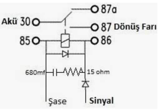

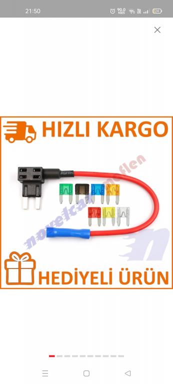

Döndüncu yöntem ise normal şekilde ilk haliyle bağlayıp araya 12 voltluk röle taksam olur mu ne dersiniz ?

Topladığım bilgiler üzerine internette bir kaç tane devre buldum denesem mi denemesem mi .
Ve standart olan modüllerin resimlerini attım. Acaba bunlar iş görür mü.?

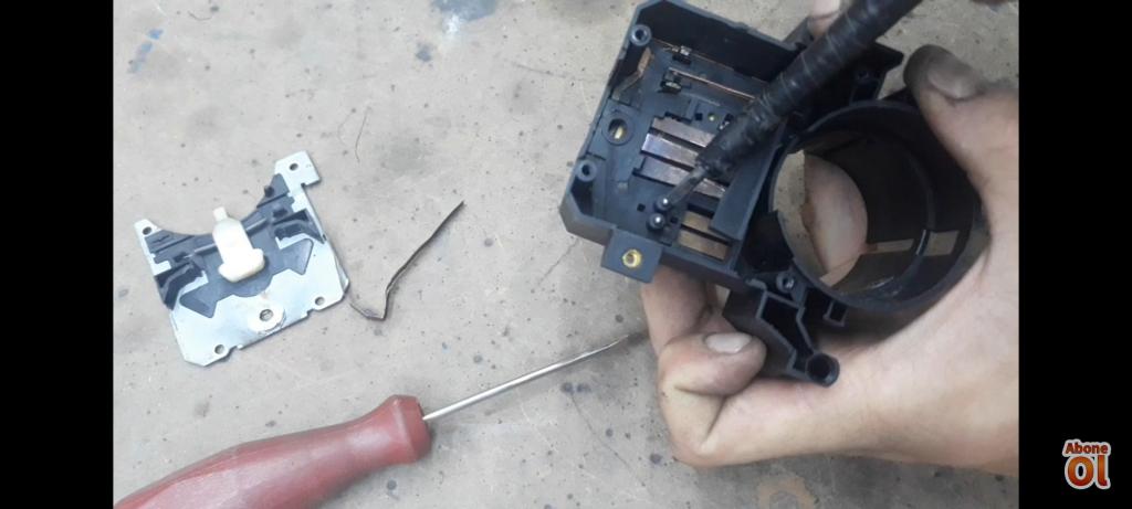

Ve sinyal kolunun içinin açılmış halini resim olarak attım ne derseniz.
Kafayı yemek üzereyim lütfen yardım edin bana. Ramazan başladığından beri uğraşıyorum.
