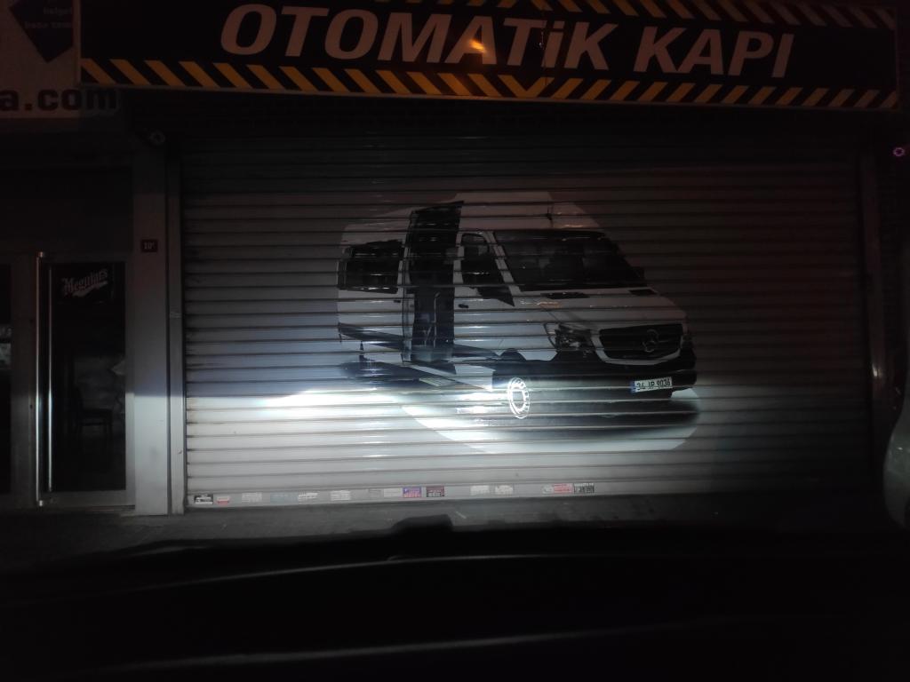

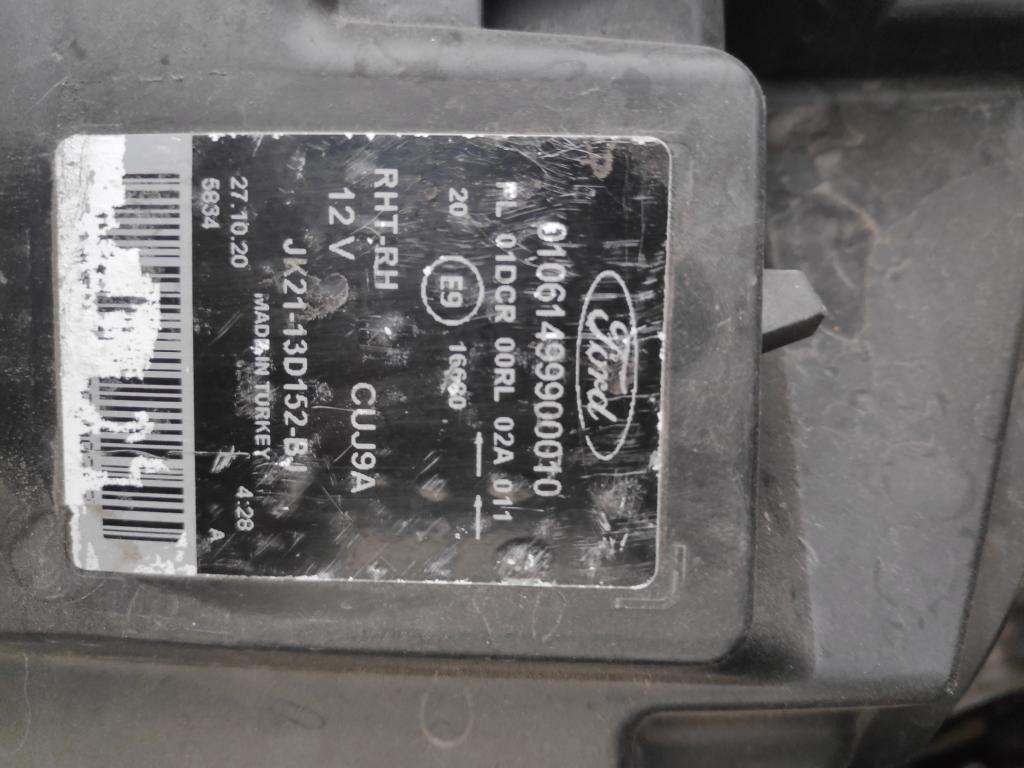

Farın üzerindeki etiketin fotosunu ve bir de duvarın 5 metre gerisinden çekilmiş ışık deseni fotosunu gönderin. Şu anda bakamıyorum ama farın d1s olduğunu tahmin ediyorum, neden d5s taktınız, d5s ışık gücü düşük olduğundan yeterli gelmeyecektir.

En kısa zamanda ışık deseni fotografınıda yüklerim.ancak farlar d5s, balast yok.

Işık deseninde ciddi bir problem görünmüyor, sağda biraz azalma var. Bu fara başka tipte 35W vb. xenon ampul takamazsınız, duyunu tadilatla uydursanız bile balast vs. de kullanmanız gerekecektir. Led ampulü hiç önermiyorum. Far mercekleri içten islenmiş olabilir.
