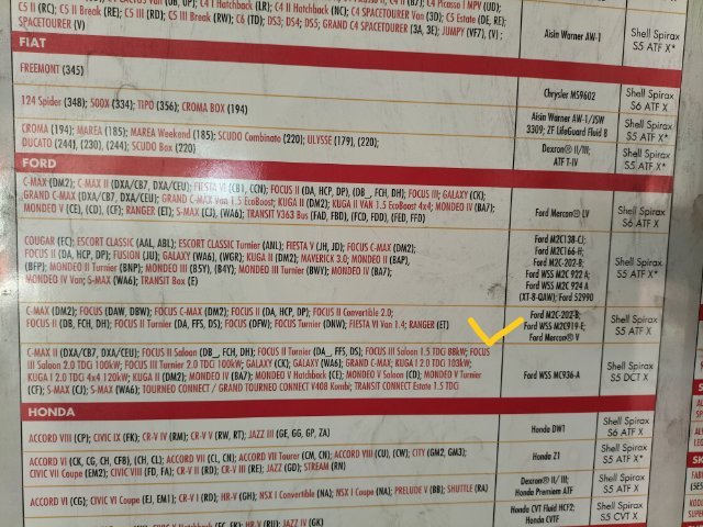

Ahmt Demirtaş 10 Nisan 2023 Yazar Paylaş 10 Nisan 2023 Bugün bir ustaya daha götürdüm şanzımanla ilgili. Adam hemen ford kitapçık alıp yağ koduna baktı. Ford serviste calismis uzun yıllar.focus 2 4 ileri şanzıman icin m2c919 yağ kodu imiş. Shell de bunun karşılığı S5 ATF X imiş. Ama onda da filtre yoktu değiştiremedik. Filtre ve yağı ben alıp gidersem işlem yapar mı onu soracam bakalım 5 lt yağ alsam yeter sanırım. 1 Yorum bağlantısı
