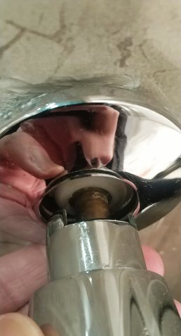

Merhabalar, evde ki ana su vanası bozuldu. Kapatamıyoruz. Evdeki suyu komple kesmek için bodruma gidip ordaki vanayı kapatmak zorunda kalıyoruz.
Sucu geldi resimdeki vanadan yok buranın kırılıp yeni vana takılması gerekiyor dedi. Teşekkürler dedim.
Evdeki marka dizayn diye bir marka ve fotoğrafdaki gibi, buna benzer bir vana bu markada bir vana bulamadım. Nasıl değişim yapılır ne yapabilirim Önerilerinizi bekliyorum 😊

Ankastre vana diye arattırın. Aynı marka olmasa bile iç kısmı genelde aynı olur.
Hamit inan
Muhtemelen plastik kapak sökülecek altından vida çıkacak. Tutma yeri söküldükten sonra duvardaki bilezik çıkacak sonum açığa çıkacak ama vananın iç kısmı bulmak lazım yoksa zor

Teşekkür ediyorum bende stop vana diye arattım çıkmadı hiç. Bu şekilde bakayım.
İkinci fotoğraf da iç kısmı belli biraz. Sizin dediğini gibi oluyor sökmesi ama normal vana dan farklı bir girişi var
