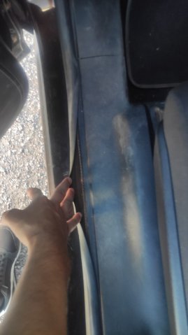

Recep Yavuz 5 Şubat 2024 Paylaş 5 Şubat 2024 Herkese Merhaba. Geçen hafta yağmurlu bir havada farkettim. Aslında aracı ilk aldığımda da farketmiştim. Sadece arka bölgedeki fitiller sanırım içerdeki kısmından deforme olup yırtılmış. O bölgeden su almış olmalı ki paslanmaya başlamış. Daha önce pas çok yoktu. Buna nasıl müdahale edebilirim? Sanırım komple fitilleri çıkarıp o bölgeyi pastan arındırmak gerekecek? Henüz çürüme yok. Tırtıklı bir çelik gibi bir metal yüzey var o bölgede. Buranın acilen müdahale edilmesi gerekiyor değil mi? Yorum bağlantısı
Çağlar Bayur 5 Şubat 2024 Paylaş 5 Şubat 2024 bölgeyi biraz kazıyın, yani o pas (varsa) fitilin içindeki metelden de gelmiş olabilir, 1 Yorum bağlantısı
Recep Yavuz 5 Şubat 2024 Yazar Paylaş 5 Şubat 2024 (düzenlendi) Çağlar Bayur yazdı: bölgeyi biraz kazıyın, yani o pas (varsa) fitilin içindeki metelden de gelmiş olabilir, Çok yoğun bir pas değil ama renk olarak pas rengi bir kalıntı. Araç fitillerinde metal bir bölüm mü oluyor normalde? Ben sadece kauçuktan oluşuyor diye düşünmüştüm. Aslında aralıklarla siliyorum o bölgeyi. Ama fitil içerden yırtılmış. Öndeki fitilde hiç boşluk yok. Fitilin kaportayı kavradığı bölgeden yırtık var. Sanıyorum o pas olan kısım kaportada. Bunun ilerlemesi olağan aslında ama hiç vaktim olmadı. Geçen farkettim yine artış görünüyor. Bu araç fitilleri çıkarılıp, tekrar takılabilen bir yapıda değil mi? Oldukça sert bir şekilde monte edilmiş görünüyor. 5 Şubat 2024 tarihinde Recep Yavuz tarafından düzenlendi Yorum bağlantısı
Çağlar Bayur 5 Şubat 2024 Paylaş 5 Şubat 2024 her türlü fitil çekilip çıkarılır, geçme yerlerinde bası fitillerde içeride metal kıskaçlar olur, onlar paslanır, diğer yüzeye yayılan o olabilir biraz incelemeli, böyle ise yeni fitil alınır karşı taraf silinir iş biter. karşıda pas başlamışsa gözükmeyen yer fıslaması kolay, biraz zımpara sonrası Yorum bağlantısı
Mehmet Cihat 5 Şubat 2024 Paylaş 5 Şubat 2024 fitili söküp güzel zımparalayın üzerine pas dönüştürücü uygulayın yeterli bence Yorum bağlantısı
Çağlar Bayur 5 Şubat 2024 Paylaş 5 Şubat 2024 Mehmet Cihat yazdı: pas dönüştürücü uygulayın birügn tarcanlara düşerse panel değişmiş flan derler, sıkıntı olur Yorum bağlantısı
Sani Gerşon 5 Şubat 2024 Paylaş 5 Şubat 2024 Dacia'da karşılaşmıştım. Fitil söküldü, paslı bölge kazındı, boyandı. Kimse de dönüp oraya bakmadı. Yaptırın gitsin, ilerlemesinden iyidir. Yorum bağlantısı
