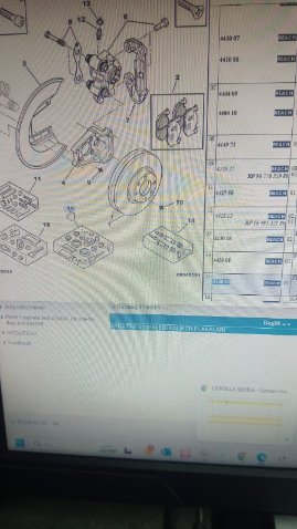

Merhabalar herkese , 2001 model pug 206 1.6 16v aracımın arka fren sistemi disk olan modellerden. Kullanımda avantaj sağlayıp bakımda üzen bu sistemde bulamadığım bir parça ile karşı karşıyayım. Fren merkez pistonun toz körüğü olmadığı için el fren çekip bıraktığım zaman sol taraf bırakmıyor belli bir süre bu da balatanin eşit olarak yıpranmasına engel oluyor. Görselde ki 15 numara merkez piston tamir takımı lazım ama bulamadım hiç bir yerde sizlere danışmak istedim nerden nasıl temin edilebilir.

106 GTI 206 GTI C3 xsara Saxo modellerinde de kullanılmış sistem abi hepsini kontrol ettik yok tamirciler de alternatif yönteme yanaşmıyor parça yoksa işçilikte yok

oto sanayilerde frenciler vardır, aracı onlara götürün, bu tip model yıllarında artık intentten veya dükkandan parça arayışı yorar, frenciye teslim edin .
Bir de illaki 106 gruplarında bu sorunu yaşayan vardır veya yurt dışında bu sorunu yaşayan olmuştur onlara da bakılabilir.
Hamit inan
Piston çapını kumpast ile ölçün ona göre sipariş verin. Birbirine uyuyorlar. bende aynı sorunu yaşamıştım zamanında. Ama sizin yerinizde olsam kaliperi söker frenciye götürür hallettirirdim. Yine çağlar abi nokta atışı yapmış mevzuyu. Hakkı bilmem neyini geçiyor ara bul uydur falan filan...
  • Çözüm
Gökhan DOĞAN
Parçayı komple orjinal çıkma merkez alarak hallettim yurt dışında tamir takımı fiyatına komple merkezi Trabzondan bulup aldım
