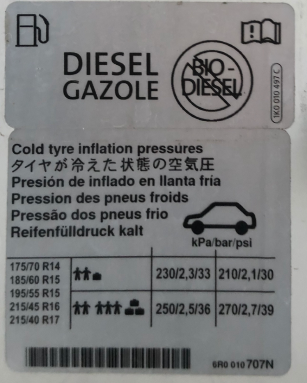

Cafer Celik 11 Mayıs 2024 Paylaş 11 Mayıs 2024 Arkadaşlar benim arabada 175 70 R14 lastik var. Fakat yol tutuşu biraz zayıp kaldığı için lastik ve jantları değiştirmeyi düşünüyorum. Arabanın desteklediği lastik ve jant ölçüleri resimdeki gibi. 195 55 r15 lastik biraz pahalı olduğu için 195 60 r15 taksam bir problem yaşar mıyım acaba? Çamurluğa sürtme falan olur mu Yorum bağlantısı
Sani Gerşon 11 Mayıs 2024 Paylaş 11 Mayıs 2024 %3.2 gibi bir fark çıkıyor ki %3'ü geçmemek önerilir güvenlik açısından. Bu arada yol tutuş bekleniyorsa minimum 16 jantla devam etmenizi öneririm. Yorum bağlantısı
Evren Erakçora 11 Mayıs 2024 Paylaş 11 Mayıs 2024 Ebat değiştirmeden kaliteli bir lastik ile devam edilebilir. Yorum bağlantısı
Doğan Arşiray 13 Mayıs 2024 Paylaş 13 Mayıs 2024 ön çamurluk içinde biryerlere sürtebilir. yoksa yüzde 3 fark problem yaratmıyor. Yorum bağlantısı
Ü.Emre Kartal 13 Mayıs 2024 Paylaş 13 Mayıs 2024 185/65/15 te düşünülebilir. Ancak bu liste harici ölçü muayenede sorun olabilir. Bunu da göz önüne alın. Bence ebatı değişmek imzadaki aracı ciddi yorar. Yol tutuş artsa dahi performans ve yakıt olumsuz etkilenir. Aracın kapasitesi belli, bence gereksiz heyecan olur 🙂 Yorum bağlantısı

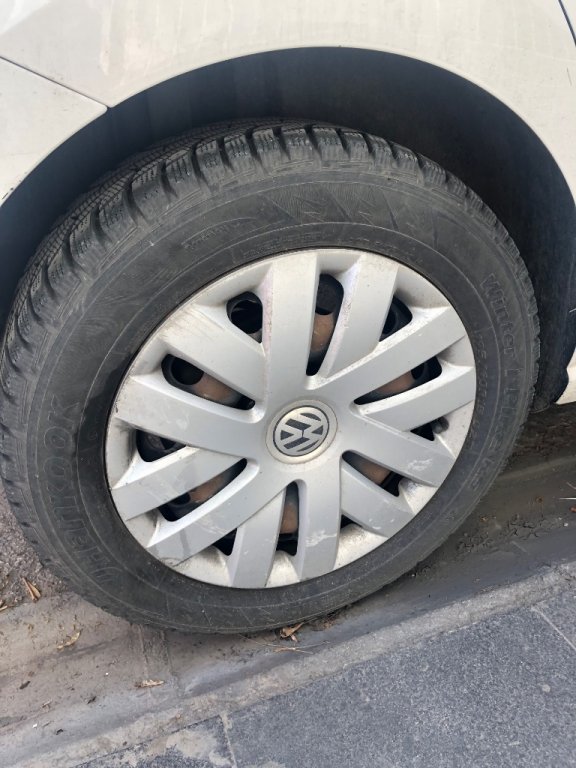

Cafer Celik 13 Mayıs 2024 Yazar Paylaş 13 Mayıs 2024 Ü.Emre Kartal yazdı: 185/65/15 te düşünülebilir. Ancak bu liste harici ölçü muayenede sorun olabilir. Bunu da göz önüne alın. Bence ebatı değişmek imzadaki aracı ciddi yorar. Yol tutuş artsa dahi performans ve yakıt olumsuz etkilenir. Aracın kapasitesi belli, bence gereksiz heyecan olur 🙂 Aslında aracı ilk aldığımda benden önceki 205 45 16 lastik takmıştı. Bir süre bu şekilde kullandım. Fakat yanaklar çok kısa olduğu için konfor kötüydü ve jantlar darbe alıyordu. Ben de orjinal ebatları olan 175 70 14 de döndüm. Fakat konfor arttı ama otobanda giderken 205’in verdiği yol tutuşu tamamen gitmişti. Bunun lastiklerin ebatından kaynaklandığı anladım. Ben de her iki lasğin ortası olan 195 takmaya karar verdim. Ama işte üreticin veridği listede 195 55 olan model çok nadir bulunduğu için çok pahalı. Ayrıca yanakları da kısa kalacağı için konfordan da ödün vermemek adına 195 60 olanı düşündüm. Geçenlerde benimki gibi bir araçta bahsettiğim lastiğin takılı olduğunu gördüm. Resim olarak ekliyorum. Araç aynı kasa sanırım ama kaç model olduğunu bilmiyorum. Yorum bağlantısı
