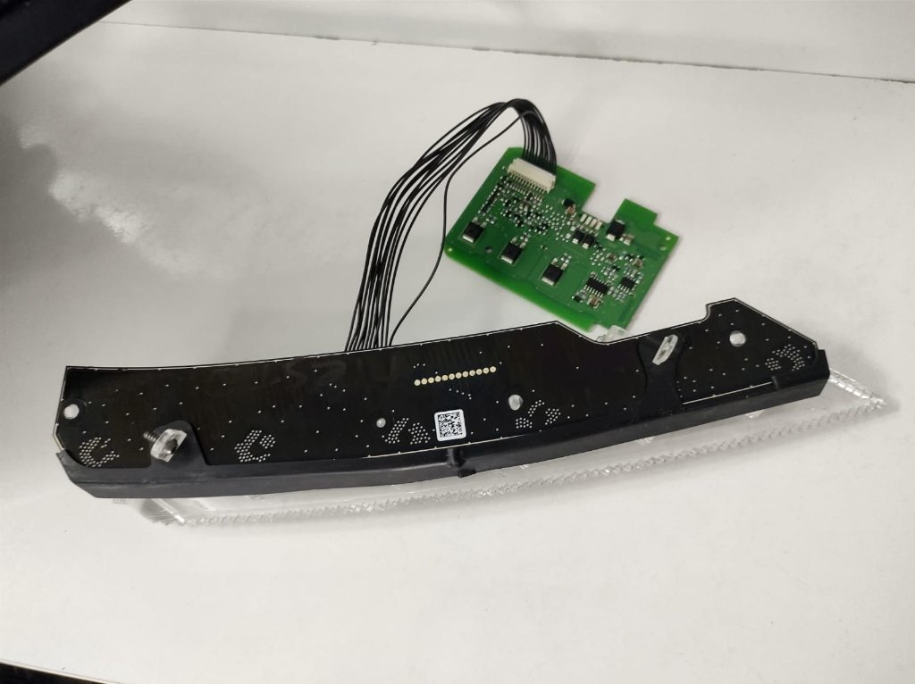

Merhabalar,
Arkadaşlar aracım ford fiesta 2013. Gündüz led'i kocaeli ve istanbul'da parçasını satan adam bulamadım. Şimdi de aklımda bir soru oldu. Gündüz ledinin bir tarafı yanıyor diğer tarafı yanmıyor.
diğer tarafıda elektronikçide iptal ettirsem. Yıl sonu araç muayenesinde geçer mi ?

Park ambülü yoktur direk farın altında kartıyla birleşik bir şekildedir  buradaki merakım (diğer gündüz ledini iptal etsem. muyaneden geçip geçmemesi.)

Ü.Emre Kartal
Muayeneden geçer ancak kartın tamiri bence yapılır. Elektrnikçilerden destek alın derim.
Tabi büyük ihtimalle farın açılması lazım, açma kapatma tamir derken çıkma far parasına yaklaşabilir.

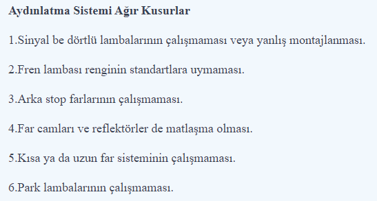

Mehmet Cihat
park ampulu olmadığından muayeneden geçmez. forumda modüller hazırlayan mustafa bey vardı i30 ve ceed için gündüz farı kartı yapmıştı. fiesta içinde bir görüşün belki yapılması mümkündür.
