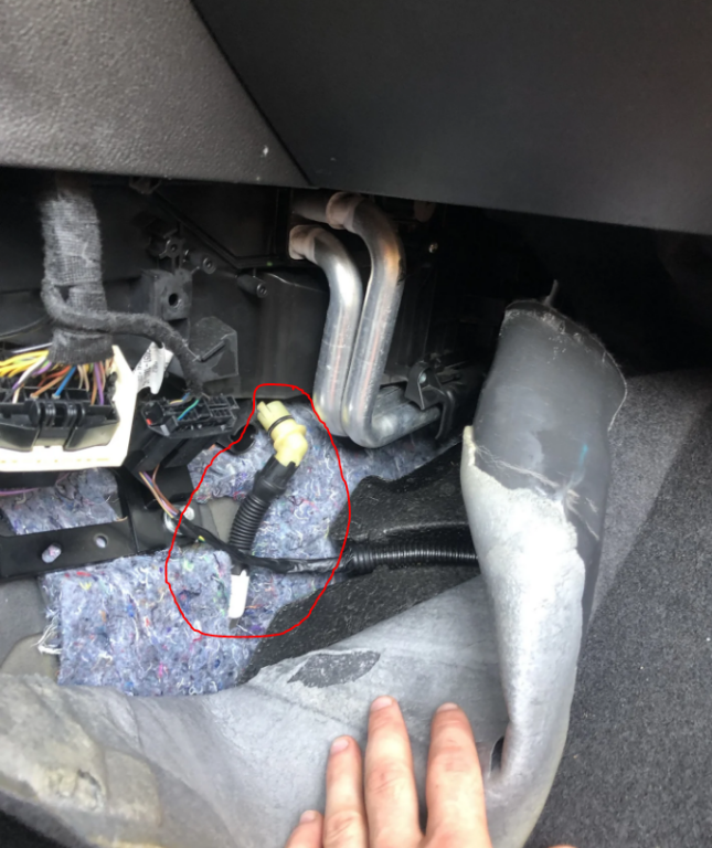

Erol Gündoğdu 23 Ağustos 2024 Paylaş 23 Ağustos 2024 2004 1,6 tdci trend paket paket aracım yaklaşık 1 ay önce klima açık uzun yol yaptım. Ön yolcu koltuğu tarafı su birikintisi oluşmuş. Hava yağışlı değildi sanrufta yok. ustaya sordum klima tahliyesi tıkanmıştır dediiler. Fakat aracın klima tahliye hortumunun nerde olduğunu bulamadılar. BENDE İLK C MAX KULLANICISIYIM. BU ARAÇLARDA KLİMA TAHLİYE GİRİŞ ÇIKIŞI NEREDEDİR. BİLEN ARKADAŞLAR TARİF YADA FOTO PAYLAŞABİLİRLER Mİ? Yorum bağlantısı
Bahadır TÜFEKCİ 23 Ağustos 2024 Paylaş 23 Ağustos 2024 Yolcu tarafında resimdeki hortum, söküp bakın içine vida falan düşmüş olabilir. 3 Yorum bağlantısı
Erol Gündoğdu 27 Ağustos 2024 Yazar Paylaş 27 Ağustos 2024 lifte kaldırıldı bu resimdekinin allatn çıkışını bulamamışlar. 1 Yorum bağlantısı
Ersen Tapan 27 Ağustos 2024 Paylaş 27 Ağustos 2024 Fotoğraftaki kısımdan sökülüp hava ile açılabilir. Yada esnek bir tel yardımıylada olur. 1 Yorum bağlantısı
Erol Gündoğdu 28 Ağustos 2024 Yazar Paylaş 28 Ağustos 2024 Araç başında degildim. Kardeşim bakmıştı. Artık tekrar baktığımızda bu yöntemleri deneyeceğiz. Teşekkürler Yorum bağlantısı
