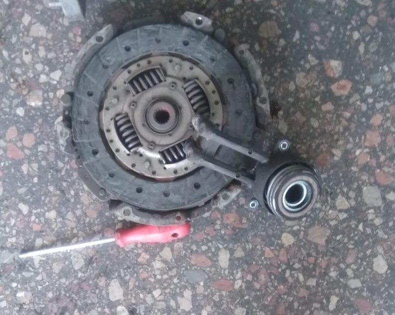

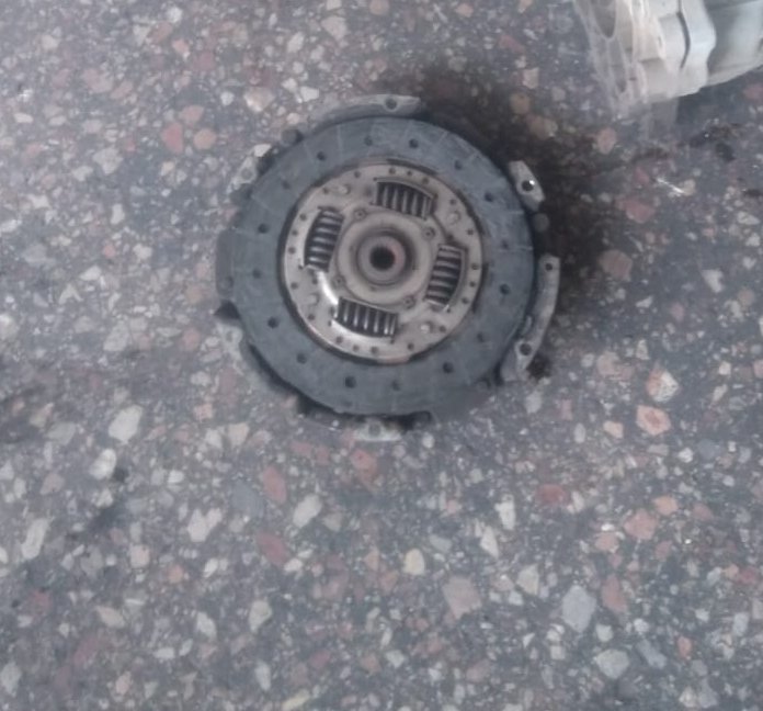

Arda Dulgar 6 Eylül 2024 Yazar Paylaş 6 Eylül 2024 Bugün balata değişimi yapılıyor. Çıkan balatanın durumunu paylaşmak istedim. Yorum bağlantısı
Sani Gerşon 6 Eylül 2024 Paylaş 6 Eylül 2024 Sanırım sürekli yarım debriyaj kullanmışsınız. Diş kalmamış balatada. 1 Yorum bağlantısı
Çağlar Bayur 6 Eylül 2024 Paylaş 6 Eylül 2024 volant sökülüp tornaya gitmedi sanırım? Yorum bağlantısı
Arda Dulgar 8 Eylül 2024 Yazar Paylaş 8 Eylül 2024 Çağlar Bayur yazdı: volant sökülüp tornaya gitmedi sanırım? Genişlet gitmiş üstadım. neden sordunuz? 1 Yorum bağlantısı
Çağlar Bayur 9 Eylül 2024 Paylaş 9 Eylül 2024 Arda Dulgar yazdı: gitmiş üstadım. neden sordunuz? Genişlet fotoda yoktu da, çok iyi olmuş balata bu hale gelmiş ise, volant mosmavi olmuştur Yorum bağlantısı
