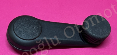

Macit Aliyev 9 Ekim 2024 Paylaş 9 Ekim 2024 Arkadaşlar Hyundai i20 jump arka kapı cam açma/kapama kolu nasıl sökülür? Küçük oğlum sürekli ayağıyla çevirip açıyor. Bi ara çıkarmayı denedim ama yapamadım. Bez sıkıştırıp çevirdim yapamadım. Bu konuda bilgisi olan var mı? Yorum bağlantısı
Cem Işık 9 Ekim 2024 Paylaş 9 Ekim 2024 Sol taraftaki madeni 1 tl gibi olan yuvarlak kapak var mı sizde ? Var ise o kapağın altında vidası olmalı? Yorum bağlantısı
Ü.Emre Kartal 9 Ekim 2024 Paylaş 9 Ekim 2024 Bunların altında çekmeli sekman olur, onu çekip çıkarırsınız. Yorum bağlantısı
Macit Aliyev 9 Ekim 2024 Paylaş 9 Ekim 2024 Cem Işık yazdı: Sol taraftaki madeni 1 tl gibi olan yuvarlak kapak var mı sizde ? Var ise o kapağın altında vidası olmalı? Abi yok bu şekilde değil. Bunlarda Sekmanlı tırnak var. Tofaştakı gibi galiba. Bi yerde aşağıdakı şekilde tarif edilmiş, yarım saat uğraştım en sonda tornavidaylada yapmaya calıştım olmadı bıraktım.Internette böyle yazmışlar. "İçinde bir sekmanlı tırnak var ama tornavida ile girerseniz çizilir heryer. Biz bez ile(iplik iplik olursa iyi olur) küçük halka ile kapı arasına bezi sokun. Dairesel çevirin sürekli. Sekman tırnağı beze takmaya çalışıyoruz. Takıldıgını hissettiğinzde çekin kol çıkacak direk." Yorum bağlantısı
Macit Aliyev 10 Ekim 2024 Paylaş 10 Ekim 2024 Konu birleşince, üstteki bilgileri de okudum,internette video da buldum, çözüm bir parça bez. Sıkıştırıp sağa sola çevirdim sekman çıktı ve kolu çektim çıkardım. Teşekkürler 1 Yorum bağlantısı
