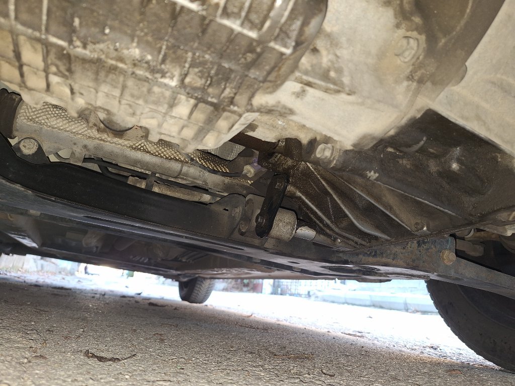

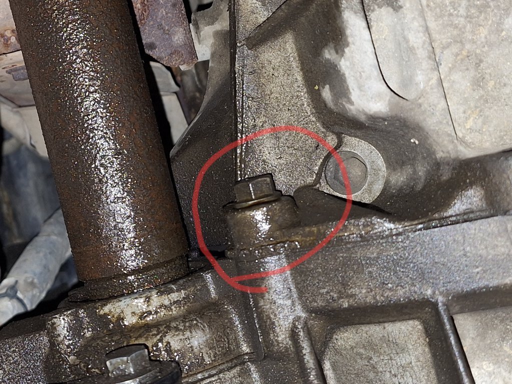

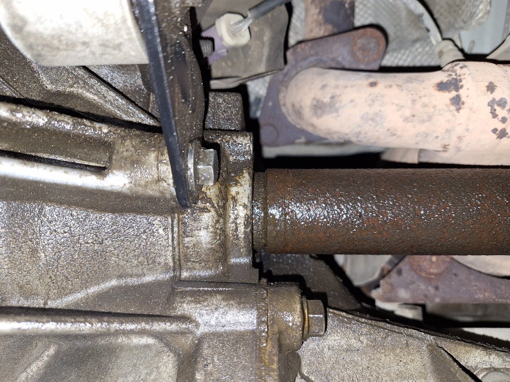

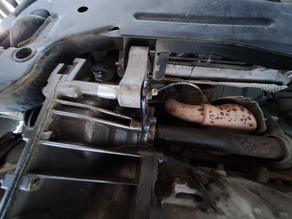

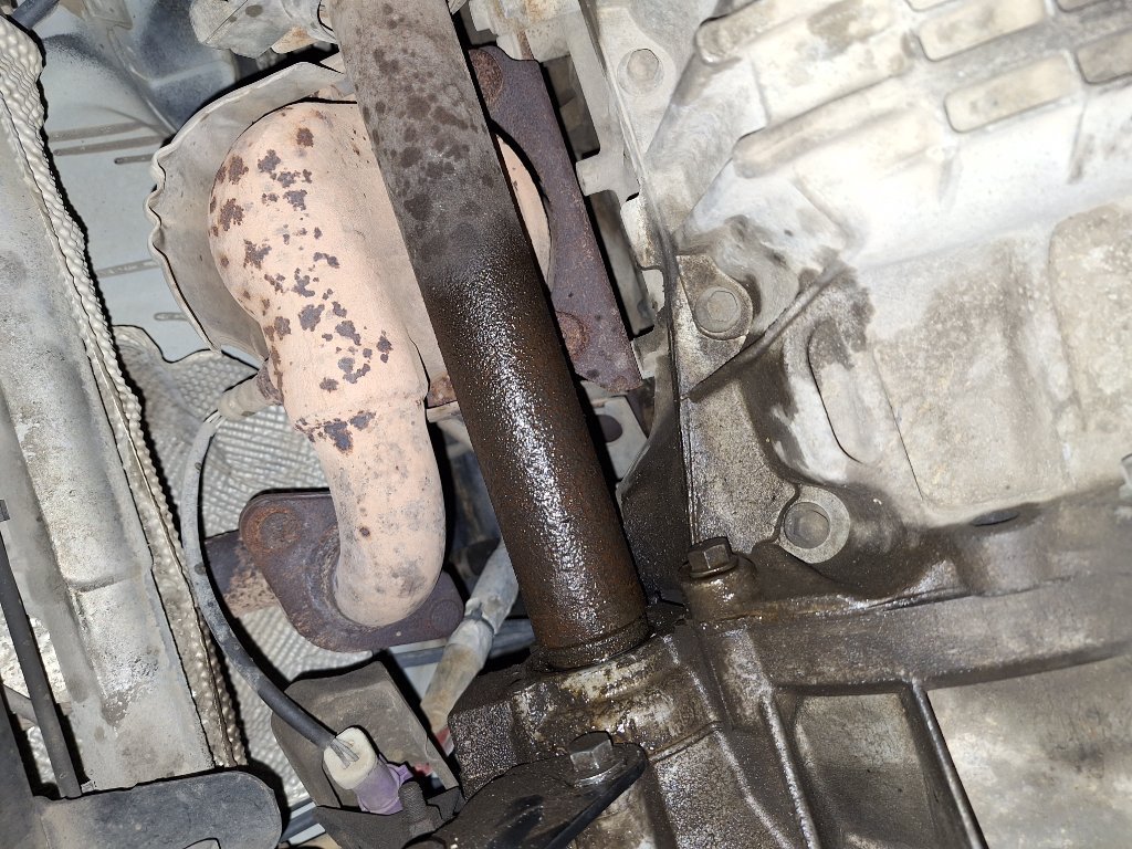

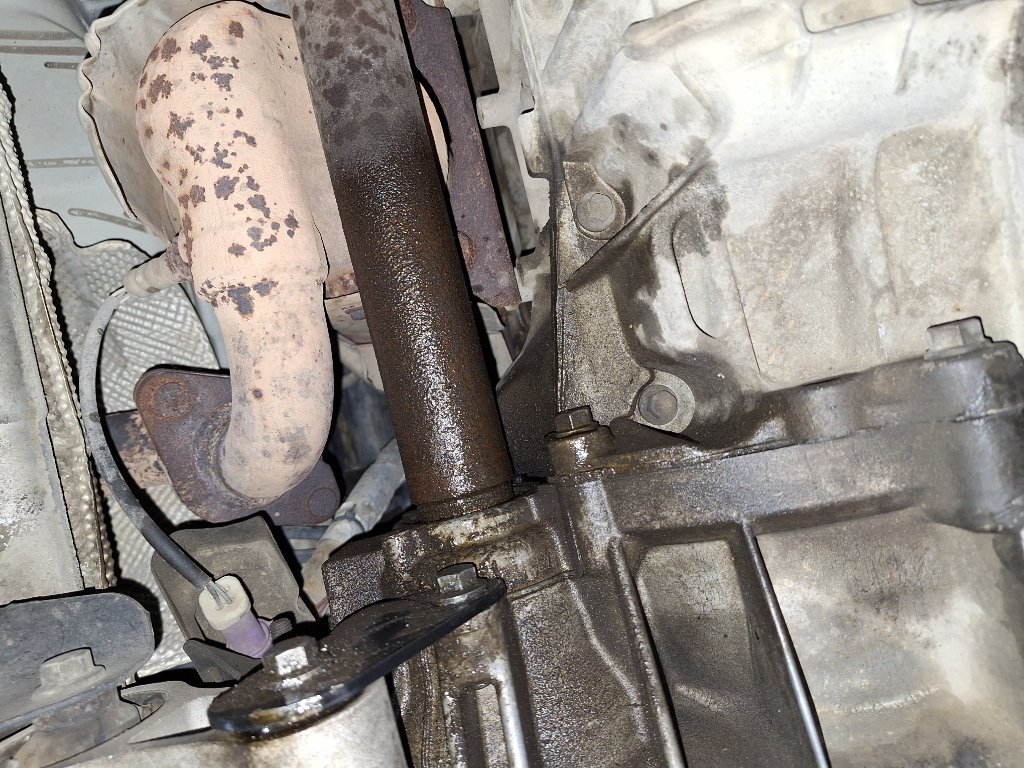

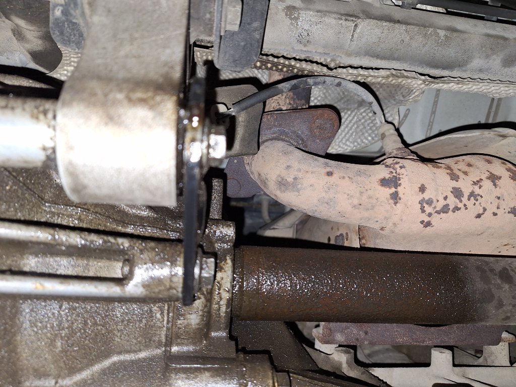

Merhabalar sayın forum üyeleri.Aracim ford fiesta 2005 benzinli. Aracım yağ eksiltmeye başladı.Nedeni sanırım aşağıdaki resimlerde görülen yerden yağ kaçması. Sorun nerede,nereden kaçırıyor,  ne değişmesi gerekiyor.sanki yuvarlak icine aldığım vidanin dibinde yag birikintisi var gibi.Yardimci olursanız memnun olurum . Teşekkürler
Ömer Sarıgül
Gösterdiğiniz yerden motor yağı eksilmez orası şanzıman bölümü.
Şanzıman yağı eksilir. Şanzıman aks keçesi değişmesi gerek. Motor yağı için başka yerleri de kontrol edin. Krank kasnağı, volant keçesi, kulbütör kapağı, vs.

Çok teşekkür ederim.ustaya göstermeden bilgi sahibi olmak istedim
Mustafa Yanar yazdı:
Aks keçesi değişecek çok kaçırıyorsa
5 gün hareketsiz durdu aracım.10 damla kadar akan bir yağ birikintisi vardı yerden teşekkür ederim cevabınız için.
