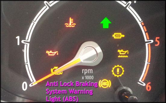

.şimdi bunları okuyunca yeni şeyler öğreniyorum peki DPF olayının gerçekleştiğini nasıl anlayacağız ki??
konsolda ışık yanacak. Ama 1200 km çok erken. Şayet başınıza gelirse. Aracı kapatmayın. Düşük viteste yüksek devirde kullanmaya devam edin. Kullanıcı el kitabında detayları yazıyor.
Yeşil Ok un sağındaki sembol.

maalesef temizlikte yanmaz o lamba, temizlikler başarısız olursa ki sanırım sizde fan aöınca kontağı kapadınız başarısız oldu, kurumlar içerde birikirse, lamba yanar, doldu diye.

Teşekkür ederim Mehmet bey zamanla öğreneceğiz artık :) :))

Ben tam temizlik işlemi yaptığında yanıyor diye biliyordum.
