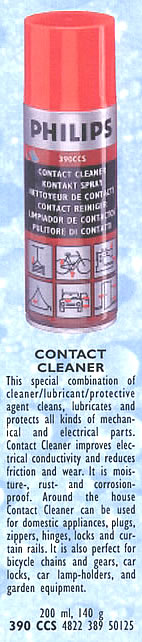

Bu arada burada WD40 ı henüz bulamadım ona alternatif olacak başka bir ürün tavsiye edebilirmisiniz?

Phılıps in Contack Cleaner ları var Çeşitli Yağlı Yağsız türü.MAvi Kapak lı olan Yağsız Kırmızı Kapaklı Olan Yağlı Temizleyici.
Neyseki Foto Buldum
Tolga Son
Yardimlariniz cok tesekkur ederim arkadaslar, sanirim bu philips spreyi bulurum.
