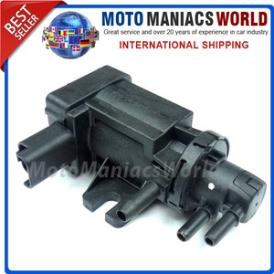

Bilal Ermergen 15 Mayıs 2015 Paylaş 15 Mayıs 2015 arkadaşlar sorun bundaymış. 150+20 tl masrafla halloldu. 2 Yorum bağlantısı
Ahmet İhsan Akşen 17 Mayıs 2015 Paylaş 17 Mayıs 2015 performans düşüşü olmaya başladı yada ben 5 kişi binince farkettim pazartesi no-name servise gideceğim sanırım uzak ama içim rahat edecek biryer tavsiyesi gelmedi anadoludan 1 Yorum bağlantısı
Sabri Kahraman 24 Mayıs 2015 Paylaş 24 Mayıs 2015 Bilal Ermergen yazdı: arkadaşlar sorun bundaymış. 150+20 tl masrafla halloldu. Bilal bey bu parçanın adı nedir birde bunun arızalı olduğunu nasıl tespit ettiniz. . Yorum bağlantısı
Murat Ersel Çevik 24 Mayıs 2015 Paylaş 24 Mayıs 2015 Sabri Kahraman yazdı: Bilal bey bu parçanın adı nedir birde bunun arızalı olduğunu nasıl tespit ettiniz. . Sabri Bey; avatar olarak kendimize ait ve tanınacağımız bir resim yüklüyoruz. Anlayışınız için teşekkürler Yorum bağlantısı
Bilal Ermergen 31 Mayıs 2015 Paylaş 31 Mayıs 2015 Sabri Kahraman yazdı: Bilal bey bu parçanın adı nedir birde bunun arızalı olduğunu nasıl tespit ettiniz. . Kusura bakmayın şimdi gördüm adını bilmiyorum ama turbo vakumuyla ilgili bir parçaymış.aracın çekişi inanılmaz düşmüştü sanki turbo borusu kaçırıyor gibi.aracın altından ulaşılabiliyor.ince boruların girdiği cubuklardan biri kırılmış buda iyi vakum yapamamasına sebep olduğu için turbo basıncını gerekli seviyeye çıkartamıyor.arabanın ataklığı özelliklede klima acıkken nerdeyse arkadan biri itiyorda öyle hızlanıyor gibiydi. Yorum bağlantısı
