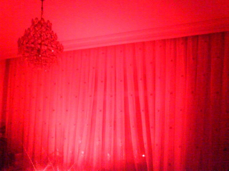

Misafir 1 Mart 2012 Yazar Paylaş 1 Mart 2012 Hakan için bu çalışmayı yaparken evdeki kırmızı 7 wattlık gece lambası gümlemişti bende mantar ledden bir gece lambası yaptım.48 adet mantar ledi seri paralel yaparak 12 volt trafo bagladım ve o vakitten bu yanada kullanıyorum 3 ayı geçti sanırım.Çok iyi ışık şiddeti aldım fazlasıyla yeterli geldi. 1 Yorum bağlantısı
Misafir 1 Mart 2012 Yazar Paylaş 1 Mart 2012 Evimin yakınıdaki kuruyemişçi'yede bir çalışma yaptım.48 adet 1 watt beyaz power ve 4 adetlik bir ek daha yapacağım.24 adette kırmızı 1 watt power led sonrasında 3 adet kırmızı led eki daha yapacağım. Seri paralel bağlantı yaparak monte ettim.Kaliteli Pc powerını 12.80 volt ayarına çekerek çalıştırdım.Kırmızı ve beyaz olarak ayrı ayrı çalıştırılabiliyor.Kırmızılar 2011 12.ayının son haftasından bu yana sürekli yanar halde kullanıyor.Sogutucu olarak aliminyum L çıta aldım 6 şar metrelik halde ve gerekli ebatlarda kestirdim belli aralıklarlada ledleri monte ettim.Gündüz ortam aydınlatmasında ciddi fark getirdi.Gece zaten oldukca fark ettiriyor.Bir gece sadece kırmızılar yanıkken resim çekip ekleyeceğim.İşte resimleri. 1 Yorum bağlantısı
