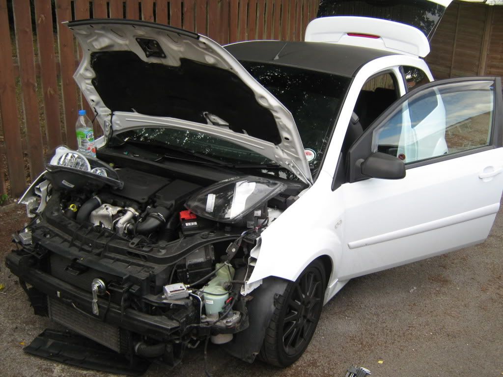

İsmail Yanık 9 Şubat 2012 Yazar Paylaş 9 Şubat 2012 Ali bey bu kaput fitilinden İngiltere de mutlaka vardır. Ben Türkiye de bulamadığım ve araştırdığım birçok parça İngiltere de var. Ama gümrük olayından dolayı alamıyorum. Bir arkadaşım bu resimdeki aracın cam rüzgarlığından İngiltere den aldı. Şu an İstanbul da gümrüğe takılmış durumda. İngiltere de bir Türk arkadaşımız olsa bize aradığımız birçok parçayı tedarik edebilir. Ayrıca resim yüklemeyi beceremiyorum mesaj cevaplarken. Kaputun resmini çektim ama yükleyemiyorum. Yorum bağlantısı

İsmail Yanık 29 Şubat 2012 Yazar Paylaş 29 Şubat 2012 (düzenlendi) Ali bey sizin aracınızın motor kaputu resimdeki gibimi ? Siz fitil yerleri var dediğiniz için soruyorum. Benimkinde yer yok sanki. 29 Şubat 2012 tarihinde İsmail YANIK tarafından düzenlendi Yorum bağlantısı
İsmail Yanık 29 Şubat 2012 Yazar Paylaş 29 Şubat 2012 Bende de aynen böyle düz. Erhan senin TS Van dı değilmi ? Yorum bağlantısı
İsmail Yanık 29 Şubat 2012 Yazar Paylaş 29 Şubat 2012 Bordo-Mavi olduğu için TS Fiesta Van 1.4 TDCi 2007 Doğru bilmişim. Trabzonspor. Yorum bağlantısı
