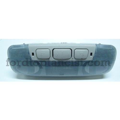

Bendeki sorun aracımda arkada oturanlara uzun yolda kitap..vs okumak veya aydınlık ihtiyaç olduğunda ve kapılar açıldığında yol gösterici olmak için ön lambadan ayrı bir submarine tavan lambası uygulamak. Forumdaki arkadaşlarımız da aşağıdaki ürünlerden temin etmiş ve sanırım onlarda öndeki lamba ile değiştirmişler. Ben bu üründen bulabilirsem arkadaki kullanıcılar için tavanı kesip oturtmam ve ön lambadan kablolar çekerek kullanmam mümkün müdür size göre? Hesaplayınca olur gibi geliyor ancak kablo uzatmada belki demir aksam vardır tavanın üstünde veya başka engeller çıkarsa diye emin olamıyorum. Çıkma ürünler pahalı ve tavanı kesmek de herşeyden emin olduktan sonra yapılacak iş olduğundan düşünce aşamasındayım. Şimdiden teşekkürler.

Önden arkaya paralel kablo çekerek bağlayabilirsiniz. Ön taraftaki lambanın aynısından takacaksanız ön lambayı söküp derinliğini ölçüp arka tarafa topluiğne batırarak derinliğini ölçebilirsiniz.
Forumda yapan arkadaşlar vardı diye hatırlıyorum, kablo çekerken sıkıntı olmuyordu. Arka taraf için lamba haricinde ayrıca çerçevesini de almanız gerekecek.
Lamba alacağınız zaman Ford'un tüm modellerine ayrı ayrı bakarsanız iyi olur, aynı ürün için farklı fiyatlar olabiliyor. Eklediğiniz resim açılmadığı için göremedim.

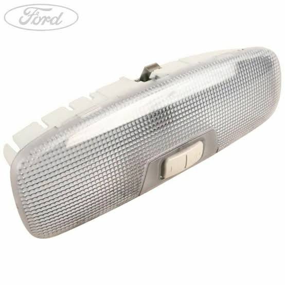

2014 Fiesta aracımda standart kapı açılınca yanan, kapanınca sönen bir de tuşunu çevirince sürekli yanan tavan lambası var. Görseli aşağıya bırakmaya çalıştım. Şimdi ben bunu söksem, yerine titanium modellerde olan orijinal submarine zımbırtısı olan (2.görsel olarak eklemeye çalıştım) tavan lambasından bulsam; soketlerinde sorun yaşar mıyım. Yani direkt sök tak yaparak işi çözebilir miyim ? Çünkü tavana kaç uç soket geliyor bilmiyorum. Sanıyorum birisi kapı sinyali, birisi sürekli 12v falan fıstık olması lazım.
Bir de hem öndekini hem arkadakini değiştirmek istiyorum. Arka kısma giden soketler de aynı mıdır ?
Teşekkürler.
direkt oluyor, sub ışığı da ya hep yanar ya da ufak bir köprü ile yakılabilir.
96 mondeo ya bile oluyor, zira soketler basit standart tip

Yine imdadıma yetiştin abi. Teşekkürler. ??
