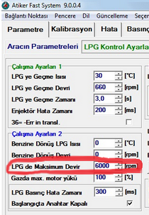

Misafir 9 Mayıs 2014 Paylaş 9 Mayıs 2014 Aracım benzinde böyle birşey yapmıyor, sadece lpg de böyle yapıyor. Üzerinde Atiker sıralı var. Atiker servisine gittim herhangi bir sıkıntı olmadığını ve lpg sisteminin daha çok yeni olduğunu söylediler. Dediğim gibi Antalya'da iyi bir usta tanıyan var ise cumartesi götüreceğim aracı. Kesinlikle Lpg ayarı ile alakalı. Bende de vardı Rmp ayarı 4000 devirmiş 5500 alındı sorun kalmadı. Yorum bağlantısı

Misafir 9 Mayıs 2014 Paylaş 9 Mayıs 2014 Sizin dediğiniz olay sanırım resimde altı çizili olan ayar. Bu kafama daha çok yattı. kesinlikle Araç benzine geçmeye çalışıyor geçemiyor tekleme yapıyor gaz kesiyor anlık bende arıza lambasi yanip sönme yapıyordu tekleme anında Yorum bağlantısı
