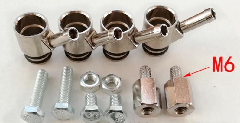

Tansu Kalafatoğlu Çarşamba 14:09 Paylaş Çarşamba 14:09 2011 avensis 1800cc motor var. Port enjeksiyonlu bu motora şöyle lpg takılmış. Gri enjektör kütüğü. Dibinde v şeklinde çatal var. Hani pimaş borulardaki gibi. Lpg kendi enjektörlünden sonra bu v gibi yerden aracın kendi enjektörüne sokulmuş gibi duruyor. Yanlış görmüyorsak… bu direkt sistem mi? V çatal nasıl var orada, kim koydu? sorun şu, araç bazen silkeliyor. Usta bakmış. Buradan kaçak var demiş. Yorum bağlantısı
Tansu Kalafatoğlu Çarşamba 14:16 Paylaş Çarşamba 14:16 yapay zekaya sordum. Sakıncalı parça dedi. Motorun verimli yanması için her türlü sorunu çıkarır dedi Port enjeksiyonlu motorlarda kullanılan “V çatal adaptör / aparatı” (enjektörün gövdesine yan taraftan LPG hortumu bağlanmasını sağlayan deliksiz çözüm) pratik gibi görünse de, aslında ciddi teknik sakıncalar barındırıyor. En sık görülen sorunlar: ⚠️ Olası Sorunlar Yakıt püskürtme geometrisinin bozulması Benzin enjektörünün püskürtme konisi belirli bir açıyla ve püskürtme hızına göre tasarlanır. Yan taraftan giren LPG (gaz fazında) bu püskürtme düzenini bozabilir. Karışım homojenliği azalır, silindire giren hava-yakıt oranı dengesizleşir. Yakıt damlacıklaşma / geri akış riski LPG hortumundan gelen gaz enjektör memesi etrafında türbülans yaratır. Bu, benzin damlacıklarının tam buharlaşmasını engelleyebilir. Zengin-fakir karışım dalgalanmaları olur. Enjektör contaları ve gövdesine zarar Aparat enjektöre doğrudan baskı yapar. Isı, titreşim ve LPG’nin kimyasal yapısı conta ve plastik aksamı yıpratabilir. Uzun vadede benzin enjektöründe kaçak veya tıkanma riski artar. Motorun karışım ayarının zorlaşması ECU, benzin enjektörünün açılma süresine göre çalışır. Ancak LPG aynı noktadan “paralel” girdiği için AFR kontrolü zorlaşır. OBD adaptasyonu daha yavaş ve kararsız olur, arıza ışığı yanabilir. Güvenlik riski V adaptör bağlantısı gevşerse, LPG kaçak yapabilir. Montaj hatasına toleransı çok düşüktür. 🚗 Sonuç Bu aparatlar delik açmadan hızlı montaj için cazip gibi dursa da, uzun vadede: düzensiz yanma, enjektör arızası, yakıt tüketiminde artış, motor performansında düşüş gibi sonuçlar doğurabiliyor. O yüzden çoğu usta ve üretici, manifolda delik açıp LPG nozullarını doğru açı ve mesafeden yerleştirmeyi tavsiye ediyor. Yorum bağlantısı
Çağlar Bayur Çarşamba 14:49 Paylaş Çarşamba 14:49 Tansu Kalafatoğlu yazdı: 2011 avensis 1800cc motor direkt enjeksiyon mu bu gdi mı diyorlar Yorum bağlantısı
Tansu Kalafatoğlu Çarşamba 16:54 Paylaş Çarşamba 16:54 Çağlar Bayur yazdı: direkt enjeksiyon mu bu gdi mı diyorlar Ben de öyle sandım ama değilmiş. 2zr motor. Bendeki motorun aynının otto’su Yorum bağlantısı
Çağlar Bayur Çarşamba 17:15 Paylaş Çarşamba 17:15 Tansu Kalafatoğlu yazdı: Ben de öyle sandım ama değilmiş. 2zr motor. Bendeki motorun aynının otto’su kopya zeka listeyi yazarken direkt için yazmış bence çoğu cümle ona işaret ediyor. doğan slx olsa sorun yok mesela 1 Yorum bağlantısı
