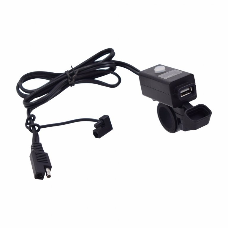

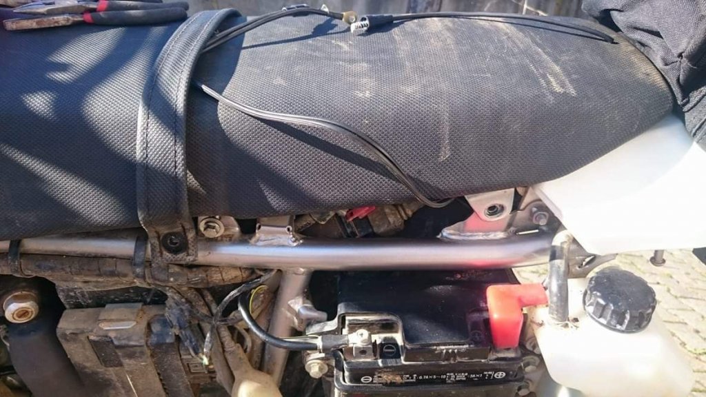

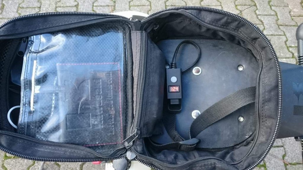

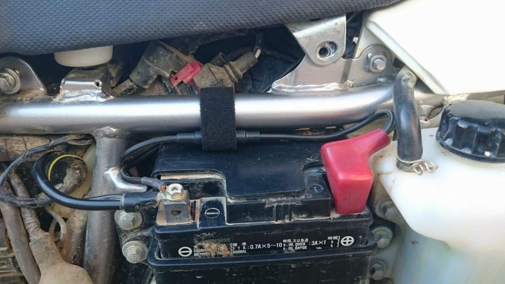

Bugün montaj günü. ? Atılgan’a usb şarj cihazı takacağız. ??
Gidona da takılabilen bu cihazı aküden direkt bağlantı alıp selenin altından arka çantaya yerleştirdim. Ayrıca sigorta da ilave ettim. Umarım sorunsuz kullanırım.
Şarj cihazı : 7 USD (aliexpress)
İşçilik : Selçuk usta ?

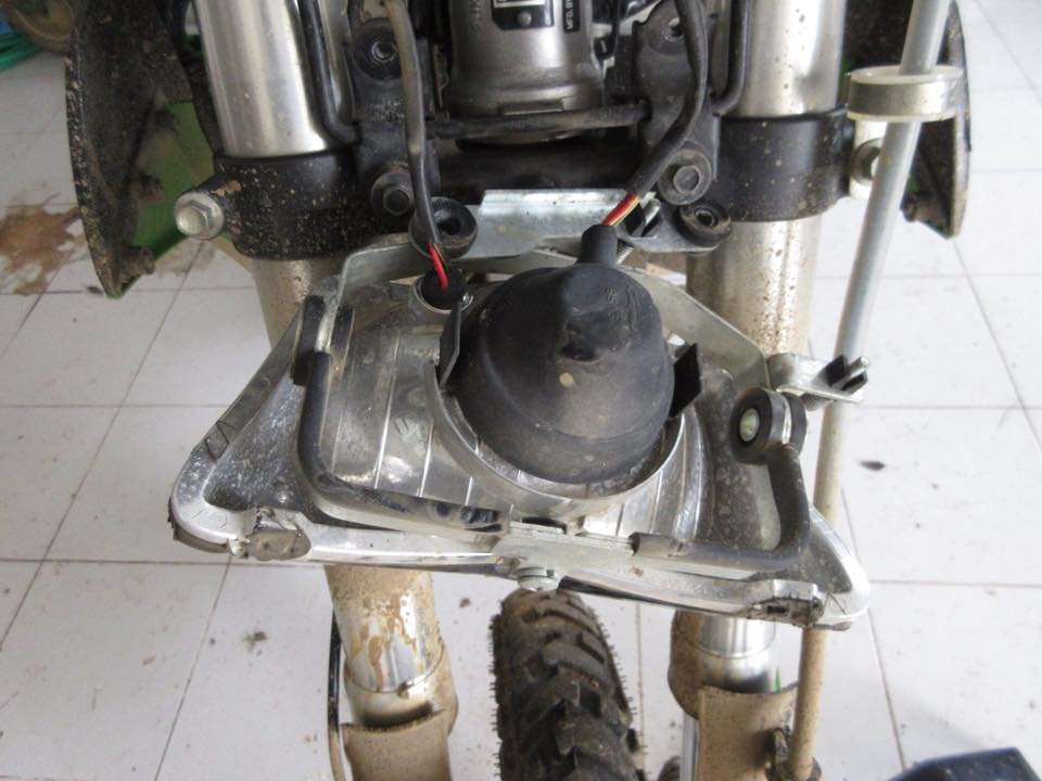

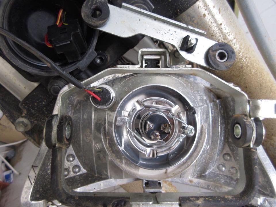

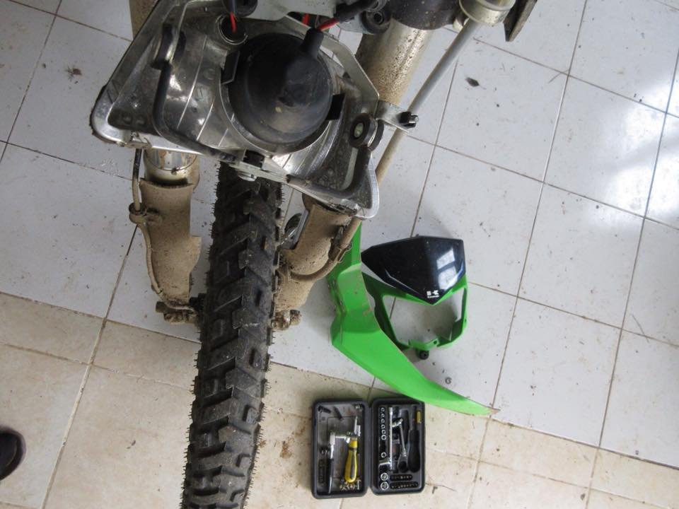

Yine bir tamirat tadilat günü.:)

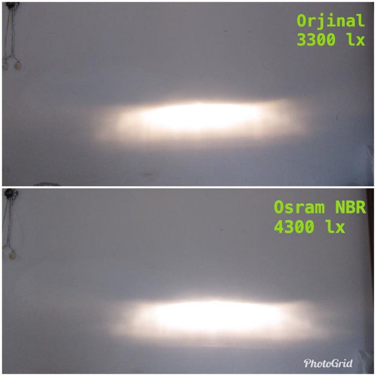

Atılgan’ın orjinal far ampulünü Osram NBR ile değiştireceğiz.
Parça artırmadım, hatta eksilttim  çamurluğun civatalarından birini fazla sıkmışım, elimde kaldı. :D
Osram NBR H4 (çift) : 80 TL.
İşçilik : Selçuk Usta
