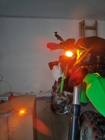

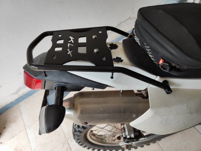

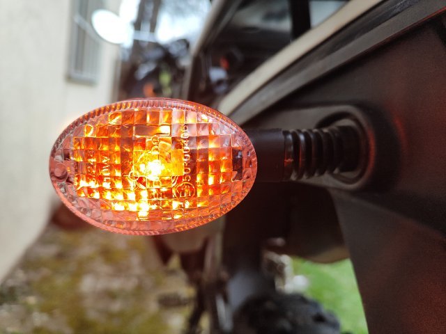

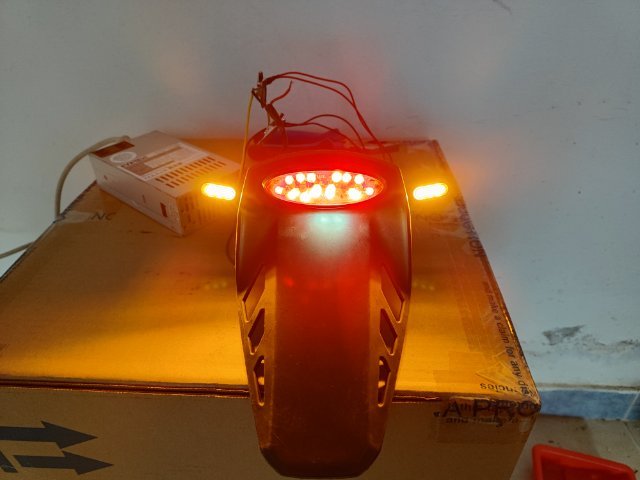

Yan tarafa bağladığım sandalye nedeniyle sinyal lambam kırılmıştı, Pek de sevimli olmayan sinyalleri değiştirmeye karar verdim. Hem de sandalya zorlamasın diye küçük bir led sinyal lambası sipariş etmiştim,
Orjinal sinyale göre ışık gücü biraz zayıf kaldı. Açısı biraz dar tutulmalıymış, tahminimce 120°.

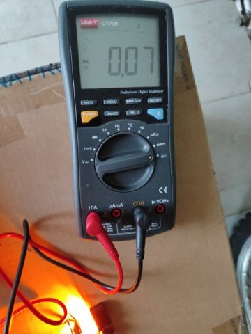

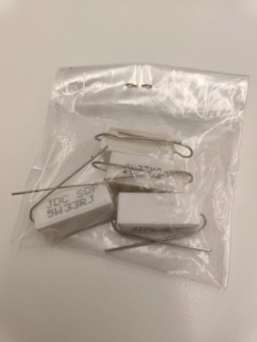

70 mA çekiyor, 5W direnç koymak gerekecek.
Bunları arka çamurluğua taksam bile sandalye yine zorlayıp kırar gibi görünüyor.

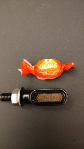

Bendeki kısa kuyrukta bu led'ler güzel durur onu delip ona takabilirim. Hem de muayenede sorun çıkmaz.

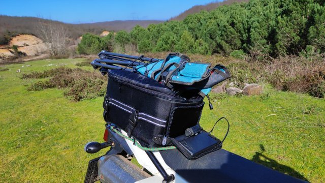

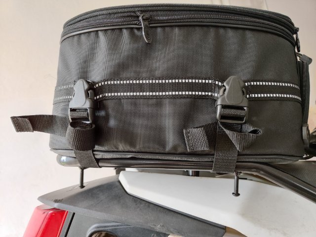

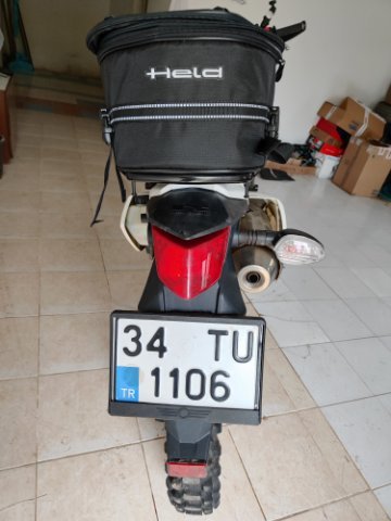

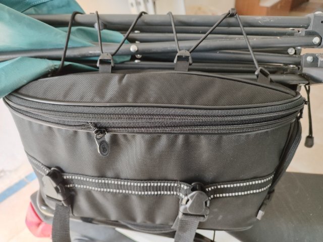

Mevcut arka çantam 8 lt. hacmiyle günlük gezilerde bazen yetmeyebiliyor.
Uzun yolculuklarda kullanabileceğim bir arka çanta aldım.
Bunun kapasitesi yaklaşık 18 litre. Artık termos vs. sırtımda taşımak zorunda kalmayacağım. :)
Kullanışlı iç cepleri sayesinde organize etmesi kolay, 4 tane klipsi tık tık açıyosun kulpuyla tutup çantanı yanında götürebiliyorsun.

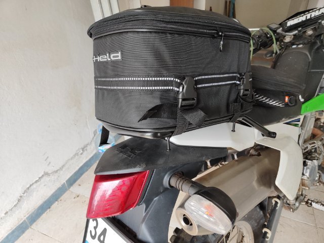

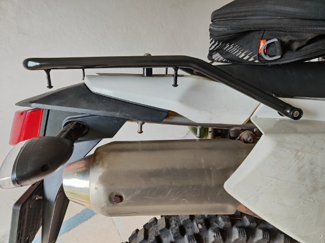

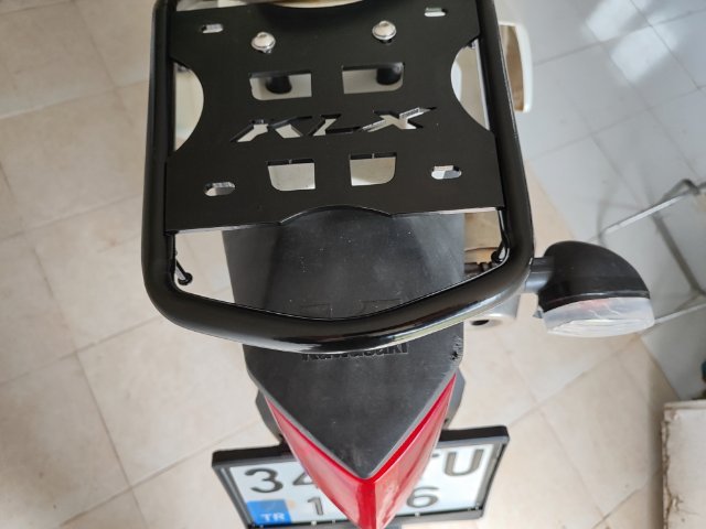

E bu koca çanta diğer minik gibi çamurluğa monte edilemez, hal böyle olunca arka çanta demiri lazım oldu.
Bu ürünleri çok başarılı bir şekilde yapan Akyazı'lı bir arkadaş var hazırladı ve gönderdi.
Önce bir takıp deneme yaptım.
Çanta kayışları sayesinde sanki özel yapılmış gibi sapasağlam oturdu.
Arkadan biraz kötü görünüyor ama yapacak bişey yok :) Hoş bu açından motor da çok kötü görünüyormuş :D

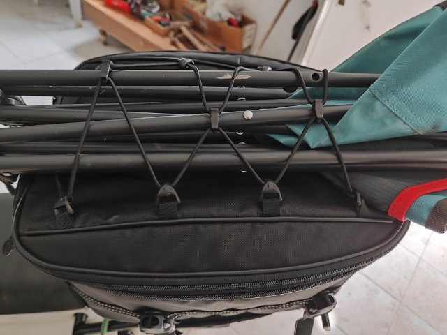

E bunu boşuna mı aldık ? Çantayı da üstteki ağ kısmına koyarım olur biter.

Taş direnç alınacak, kısa kuyruğa sinyallerle birlikte takılacak.
Henüz demirin vidalarını sıkmadım, önce elimdeki ucuz sinyalleri bu çamurluğa takmam lazım çünkü çamurluğun şase bağlantısı demirin takıldığı yerden geçiyor.
Bu sinyallerin optiği o kadar kötü ki, gerçekten orjinal parçanın kalitesine bir kez daha hayran oldum. Bunu yakacağına dönerken kolunu sağa sola aç daha çok görülürsün :hohoho:

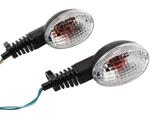

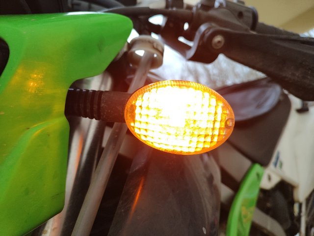

Sandalye üstüne bastığı için sol sinyalim kırılmıştı, aliexpress'ten bi çift çakma sinyal almıştım, onları monte ettim.
Kawasaki parçası pahalı bi plastiğe o kadar para verilir mi diyoruz ama ışık dağılımı ve görünürlük farkı ortada. (ön sinyaller orjinal)
Bu arada orjinal sinyal lambası tanesi 1500 liraymış. Benim aldığım çakmanın çifti 500 lira tuttu :D

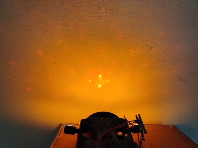

Baya fark var, içine güçlü led takılamaz mıydı?
Selçuk Keleş
Selçuk Bakış yazdı:
Reflektörün optik dağılımı çok kötü duvarda pul pul yansıyor toplayıp yansıtamıyor. Ne takarsan tak sonuç değişmez, uğraşmaya da değmez.
Zaten sinyalsiz kalmasın diye taktım bunları, muayeneye falan giderken gerekiyor. Asıl daha yukarda yazdığım led montajını yapmam lazım o kısa kuyruğu kullanmak istiyorum.
Güçlü led tak.. Işığı dağıtsa da görünürlük artacaktır..

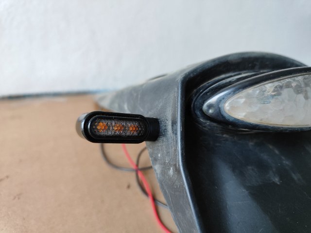

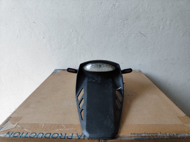

Kısa kuyruğa led sinyal montajı. Şeklinden dolayı az yukarıya kalkık oldu biraz , yapacak bir şey yok.
Işık gücü idare eder, gündüz çok dikkat çekmeyebilir.
Çok düşük güç tüketimi olduğundan flaşör daha hızlı kırpmaya başladı, her bir lambaya 5W taş direnci paralel bağlayınca normale döndü.

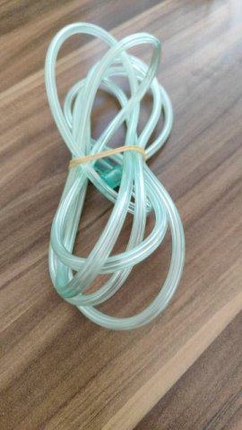

2 mt. serum hortumu, gerektiğinde başka depodan benzin çekmek için, bunu da çantamıza atalım :)

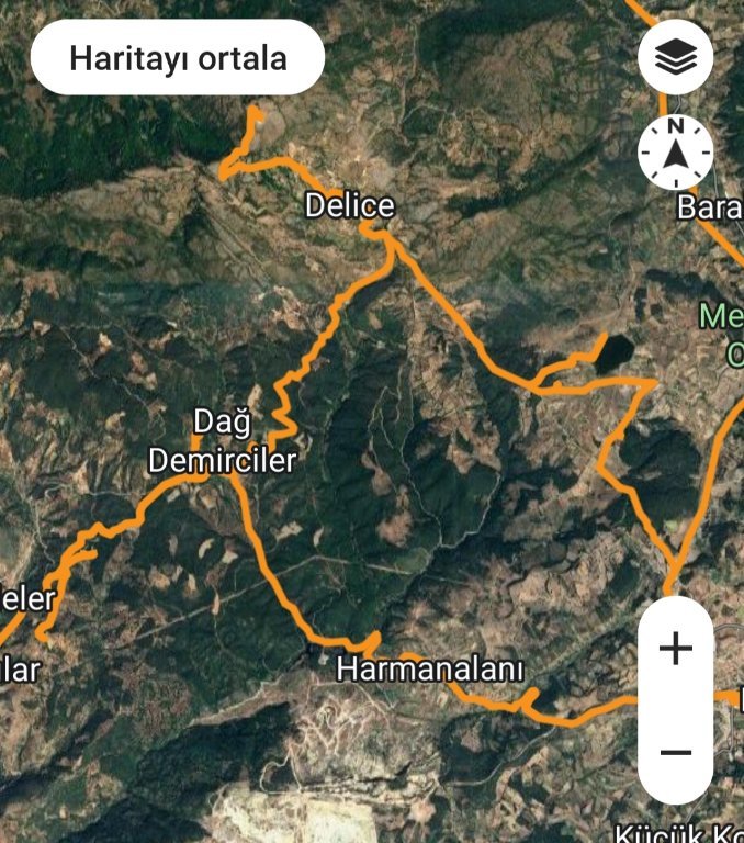

Bu sefer de Keles civarında olacağız. Bu sefer rotada küçük bir değişiklik yapıp barajın diğer tarafından birazcık daha dağlık bölgelerden gitmeyi tercih ettik.
IMG_20240408_212850.jpg.9feafda5ded5dd08d7cb02f836faf27d.jpg20240408134524_IMG_0663.JPG.c05a373af85f0ad38b9d54ee6a76d767.JPG20240408171744_IMG_0686.JPG.368b382baf0942499e803199f5d6a987.JPG
Sonlara doğru yol epey bir yorucu olmaya başlayınca daha Dağakçaköy tarafından ana yola bağlandık.
İyi ki öyle olmuş, çok daha keyifli oldu , 1200 rakımlı, çok güzel manzaralı, bol gazlamalı yollardan geçtik

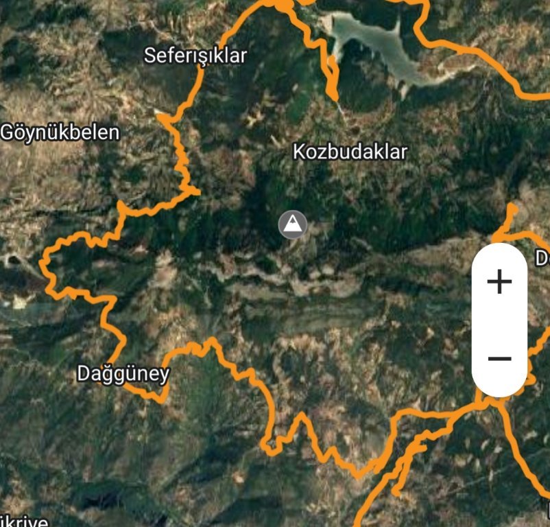

Screenshot_2024-04-09-11-09-27-689_com.wikiloc.wikilocandroid.jpg.4a195d0eedcdf1ef71cc1437bdc6dc70.jpg

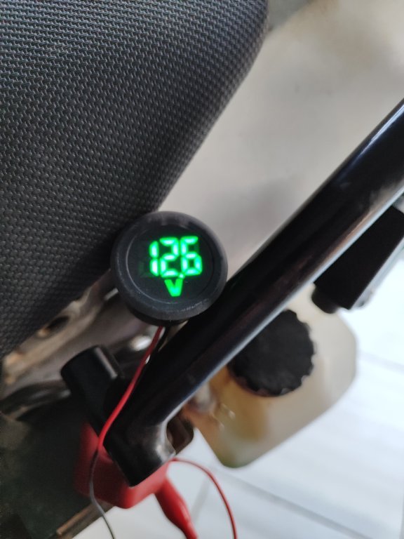

Yine aynı sorun. ?
Dün sürüş esnasında Atılgan stop etti. Marşa bastım tepki yok. Far ve ikaz ışıklar cansız yanıyordu. Neyse ki tepe bir yerdeydim aşağı doğru birkaç vurdurma denemesi sonrası çalıştı. 20 kilometre kadar sürdüm birkaç defa stop start denemesi yaptım problemsiz çalıştı.
Kontrollerim sonrası:
- Akü 12.0V gösteriyor yani bitik. Akü yeni.
- Motoru çalıştırıp ısıttıktan sonra 4000 devirde aküye gelen voltaj 13.6 volt'u aşamıyor, yani konjektör bozuk. Bu haliyle aküyü şarj edemez, tüketimi düşürmek lazım.

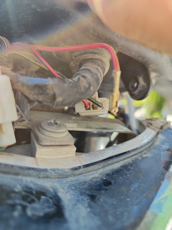

Kısa far terminalini çekeyim,  uzun far kalsın düğmeyle yakabilirim dedim ama anahtar farın civatalarını açmadı yalama olmuş ? mecburen far sigortasını tamamen çektim.
Bugün her yer kapalı, yarın açık bir yer bulursam kısa far iptalini yeniden deneyeceğim.
Selçuk Keleş
Neden bozulup duruyor o ?
Ben de bilmyom valla. Marş rölesinden şüpheleniyorum. :)
Dün 40 kilometre kadar düz yolda devirli kullandım. Döndüğümde kontrol ettim konjektör şarjı 14.5 volta çıkabildi, tabii far kapalı olduğundan. Aküyü de epey şarj etmiş 12.8'e kadar çıkmıştı.
Şu USB şarj cihazının kablosunu kesip konnektörlü yapayım voltmetreyi ya da şarj cihazını lazım olduğunda konnektörden bağlayabilirim.
Arazi kullanımından dolayı (mecburen sıcak oluyor makina) olabilir mi? Sargılar kavrulma vb?
Selçuk Keleş
Olabilir.
Sorun konjektör olmayabilir, akü boşken bile 13.6 volt vermesi doluyken 14 6'ya çıkabilmesi konjektörün normal  olduğu ama statordan yeterli akım gelmediği şüphesi  doğurdu bende. Motorun stop ettiği andan önce kornanın çalmadığını fark etmiştim, korna 1A çekiyor ona bile gücü yetmedi demek ki
Bugün aydınlatma sigortasını taktım, kısa far soketini çıkardım. Böylece ön arka park lambaları yanar duruma geldi, gidondaki switch'ten de gerektiğinde selektör yapabileceğim, ama kısa farım kalıcı çözüm bulana kadar olmayacak.
