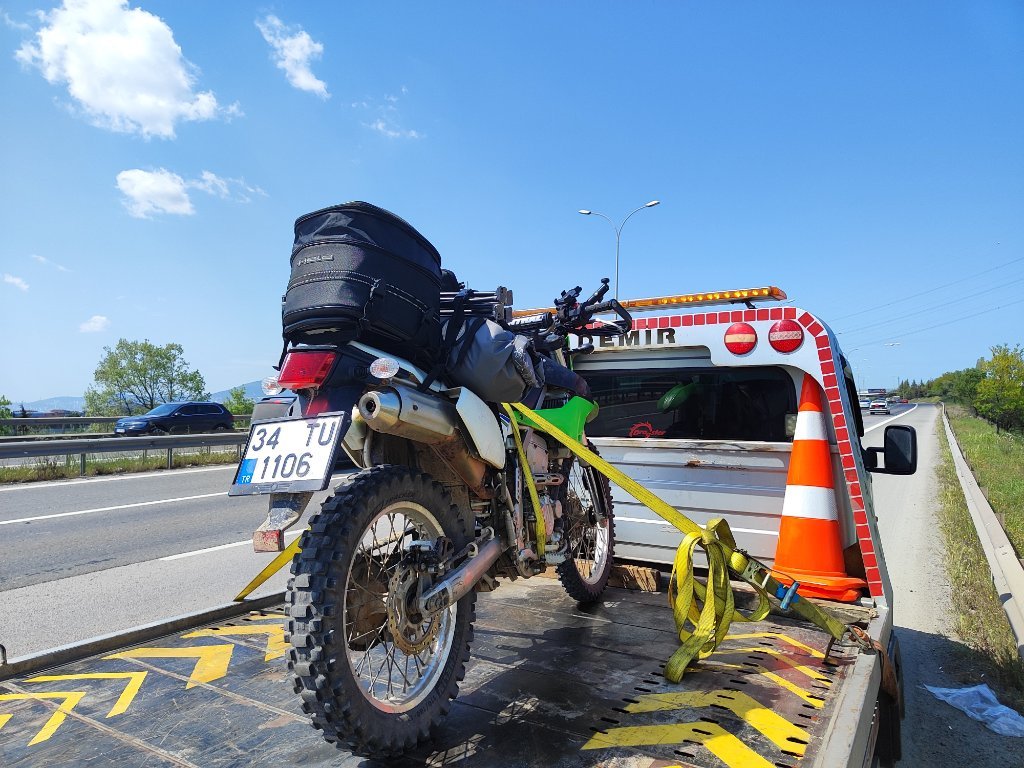

Farı iptal etmiştim, iki gün dağ bayır keçi gibi gezdik.
Sadece park lambalarını bağladım, eve 20 kilometre kala stop etti ve bir daha da marş basmadı 😊 Akü bitmiş, daha incelemeye başlamadım.
5 gün çok güzel bir yolculuk oldu, yeni ekipmanları, yöntemleri denedik, muhteşem yerler gördük,  tabii eksiklerimizi gördük tecrübe kazandık. Bunları tamamlayıp inşallah yeniden yollarda olacağız.
Olaya iyi tarafından bakalım.
Ya dağ başında kalsaydın. :)

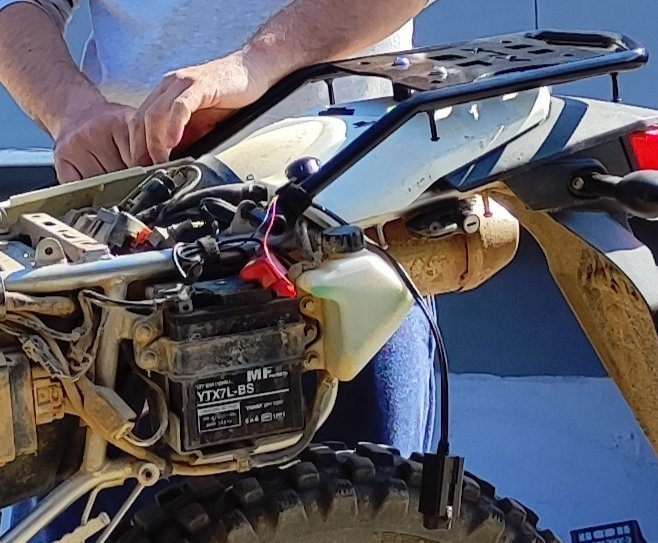

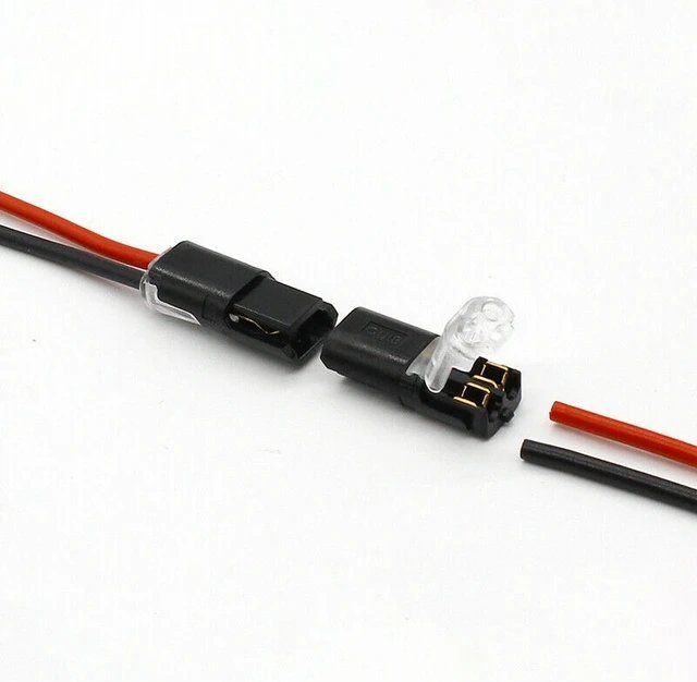

Aküye ulaşmak için hem çanta demirini hem de yan kapağı sökmem gerekiyor ve bu bazen çok yorucu ve sinir bozucu olabiliyor.
Hazırda aküye direkt bağlı olan USB şarj cihazının dışarı çıkan kablosunu kesip  ucuna bu soketi takacağım. Şarj cihazını ve voltmetreyi de uçlarından soketli hale getirip gerektiği zaman buna takıp kullanmayı planlıyorum.
Voltaj göstergen var zaten. Bunu neden yapacağını anlamadım.
Selçuk Keleş
Volmetre takılı değil çantada duruyor. Şarj cihazı direk takılı ama nerdeyse hiç kullanmıyorum. Sadece gerektiğinde istediğimi takıp kullanıp sonra kaldırmak istiyorum.
Fotoğrafta aşağıya sallanan kablonun bi ucu aküye bağlı. Diğer ucunda şarj cihazı var.
Ortadan kesip şarj cihazından ayırıp, aküden gelen ucuna dişi soket takıcam. Şarj cihazı, voltmetre, kompresör vb. ne bağlamak istersem bu akü çıkışından direk enerji alabilirim. Arada sigortası da var.

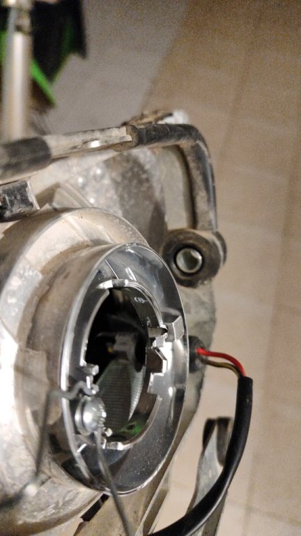

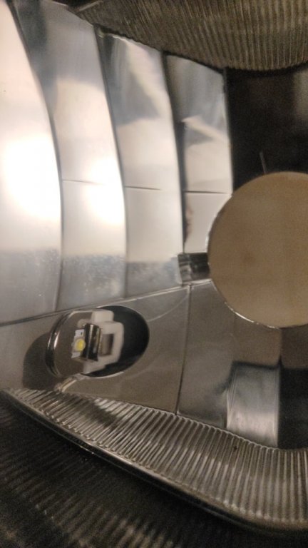

Atılgan da motor çalışırken kısa far otomatik olarak yanıyor. Bunu iptal etmek istiyorum. H4 ampul 55W harcıyor ve bu çok fazla. Kısa farı gidondaki selektör switchine bağladım, sadece açınca yanacak. Uzun far gitti, ama artık konjektöre daha az yük binecek.

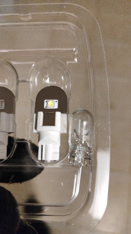

Gündüz görünürlüğü artırmak için park ampulünü Osram W16W Led dipsiz ampul ile değiştirdim. Bu ampul 3W harcayarak 5 kat fazla ışık verebiliyor. W5W dipsiz ampul ile aynı sokete sahip. Üzerinde sağ-sol iki led bulunuyor.

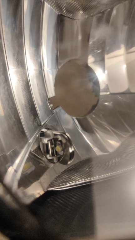

Aydınlatma deseni reflektör nedeniyle kötü. Ancak ampulün farkı burda bile görülebiliyor.
Genişliği fazla olduğundan delikten geçmedi,  pense yardımıyla farın içinden bırakarak duya önden takabildim.
Gündüz testleri : Far kapalı, park açık, kısa+park açık. Aslında kısa far da gündüz pek belirgin değil. Led park ampulü ile beklediğimiz sonucu alamasak ta hiç yoktan iyidir diye düşünüyorum.

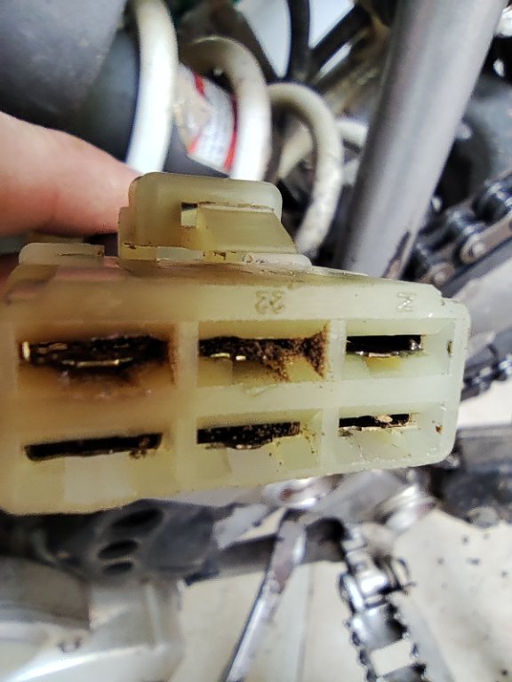

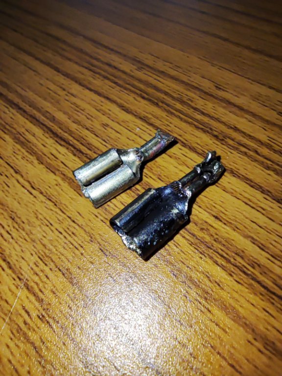

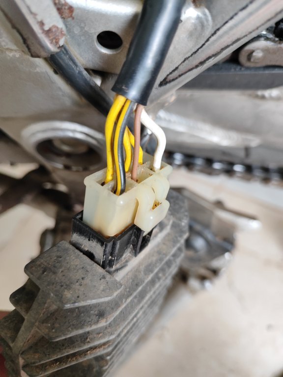

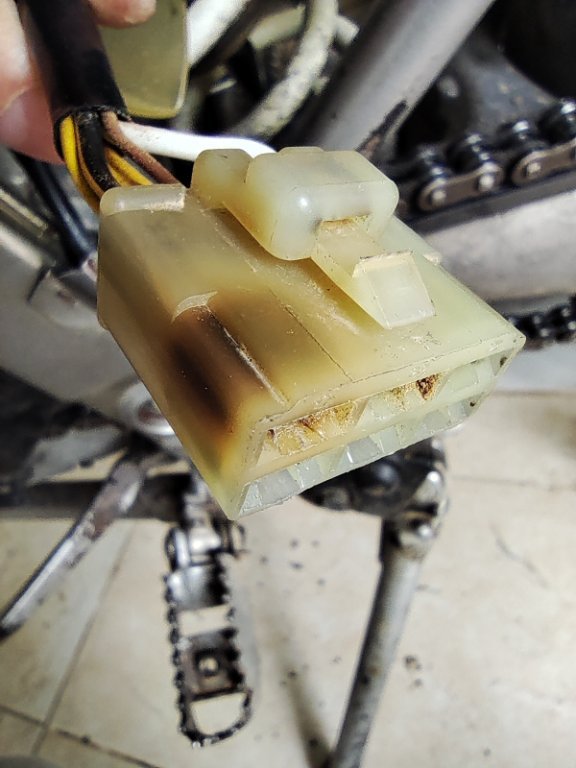

Şarj sorununu ilk yaşadığımda "kesin konjektör bozulmuştur" diye soket bağlantısını kontrol etmemiştim. Önyargılı olmak işte böyle bişey :)
Eve döndüğümde soketin hafif eğik olduğunu farkettim çıkardığımda ise görüntü bu şekildeydi. Belki de konjektör hiç bozulmamıştı.
Yanık olan pin, şase'ye gidiyor.
Şase pabucu çok zor çıktı, yapışmış,
Soketin benzerini bulamadım. İyice temizleyip şase pabucunu yeniledim.

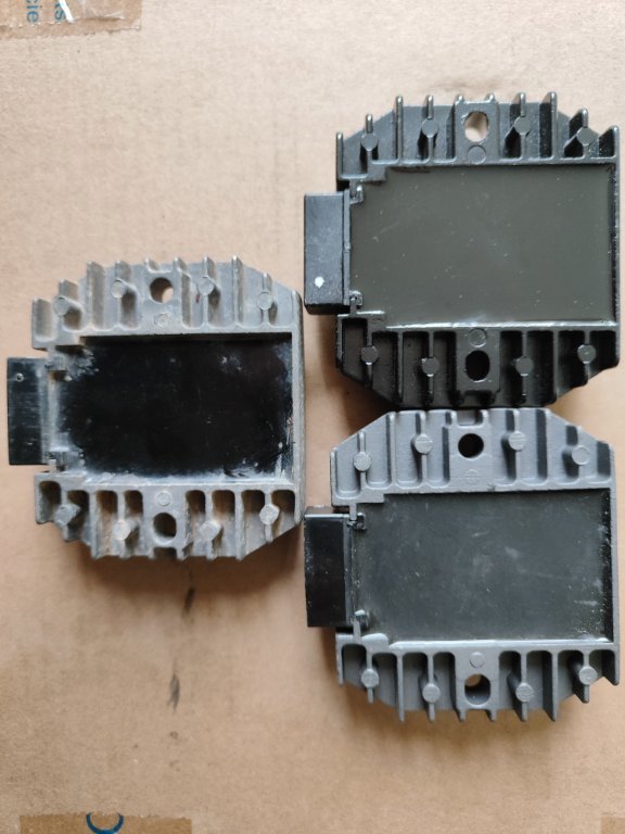

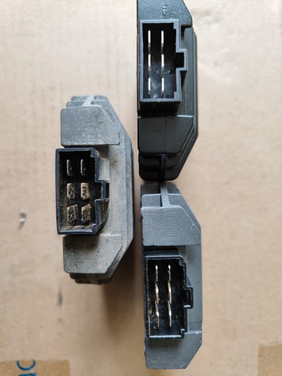

Eski ve çinden gelen yeni ucuz konjektörü test ettim, ikisi de uygun voltajı veriyor, direnç testleri de başarılı. Ama bu eski olanın sağlam olduğu anlamına gelmiyor. Malesef bir konjektörün sağlam olduğundan hiç bir zaman tam emin olamıyorsunuz.

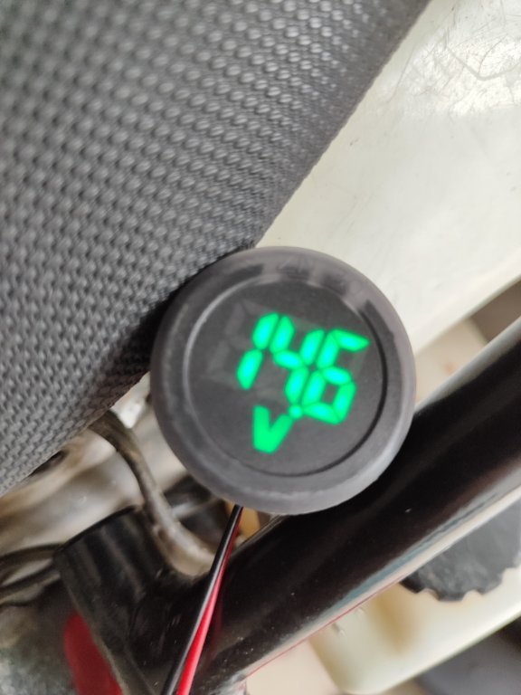

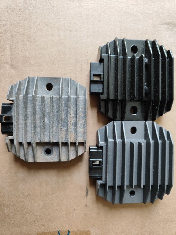

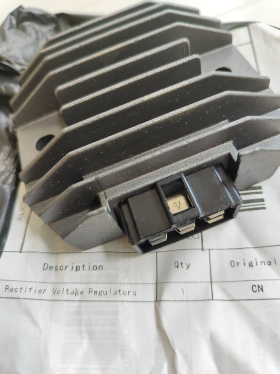

Son geldiğim noktada problemin konjektörde değil şase kaynaklı bir sorun olduğunu düşünmeye başladım. Konjektör belki de hiç bozulmamıştı.
Siyahın (arrowhead/taiwan?) diyotları iki yönde de düzgün çalışıyor. Devri arttırsam bile far açık 13.6V, far kapalı 14.2V sabit kalıyor.
Griler aynı üretim (aliexpress/çin) yazısı değişiyor sadece. Diyotlarının bir yönü malesef çalışmıyor. Voltajı oynak 15'e kadar çıkabiliyor.
Motor rölantide iken kısa far açıldığında siyah 33'C, griler ise 43'C ye kadar ısındı. Orijinali muhtemelen mosfet devreli olduğundan bu kadar ısınmaz.
