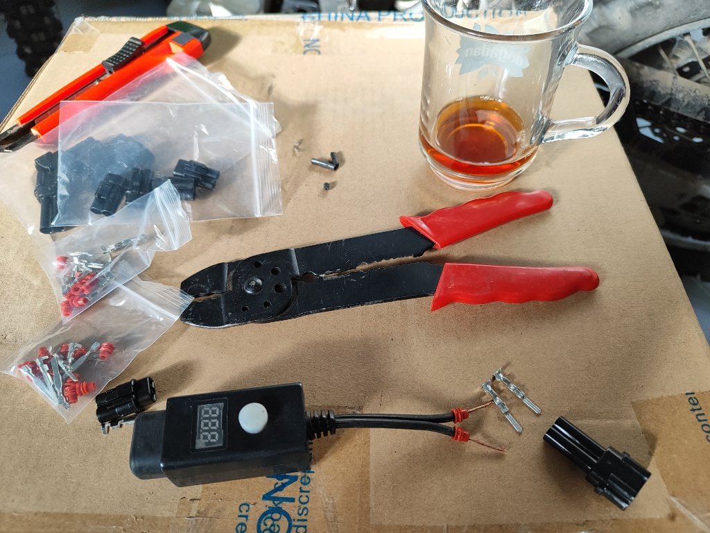

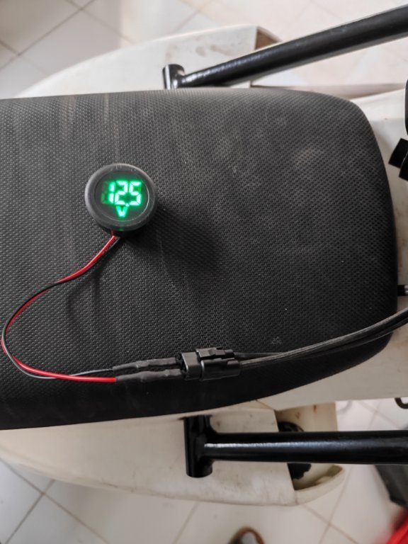

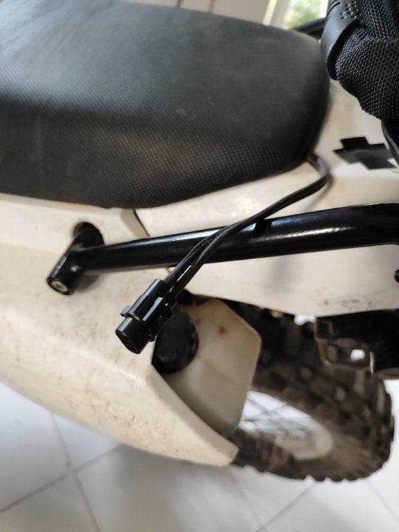

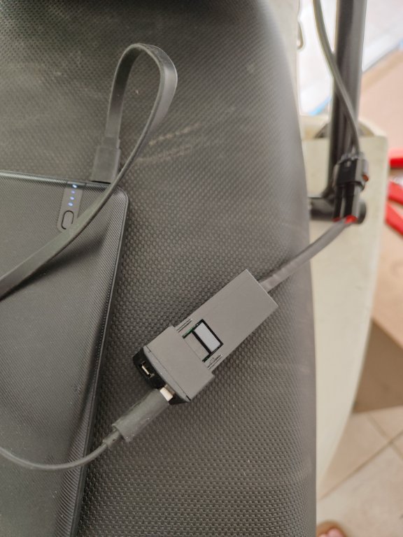

Konnektörlerimiz geldi. Aküden direk kablo alıp soketli yapacağız. Soğuk havada bi moka iyi gider :)
Yıllardır tık demeyen usb şarj malesef bozuldu. "İyi usta illa başka bişeyi bozar" kaidesi yine değişmedi :p
Hazır. Voltmetreyi uçlu yaptım soket takmadım belki başka bişeyi ölçmek gerekir, böyle çok kullanışlı oldu.
Arrowhead konjektörü taktık. Eskisinin civatası da düşmüş, ondan yeterli soğumamış ve konnektörü gevşemiş, şase temassızlığı yapmış olması muhtemel.
İyi kamufle olmuş muyum ? Hava baya rüzgarlı rahat vermedi.
Led W16W ampul gündüz yeterli görünürlüğe sahip değil.  Başka çözüm düşüneceğiz.
20 km kısa far kapalı kullanım sonucunda akü epey şarj oldu, 12.7V gösteriyordu. Konjektör ısınma yapmadı. Dönüşte far açık geldim, çok hafif ısınma oldu, şarj yine 12.7 olarak kaldı. Şimdilik bir sorun görünmüyor. Yine de kısa far tüketimini led ampul vs ile düşürüp konjektörü yormamak lazım. Şase bağlantılarında da oksitlenme olabilir bu da önemli bir etken.

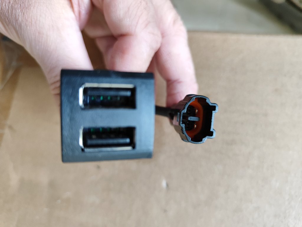

USB şarjımız geldi. Soketini taktım , hızlı şarj da yapabiliyormuş, aman ne güzel, çantaya koydum.

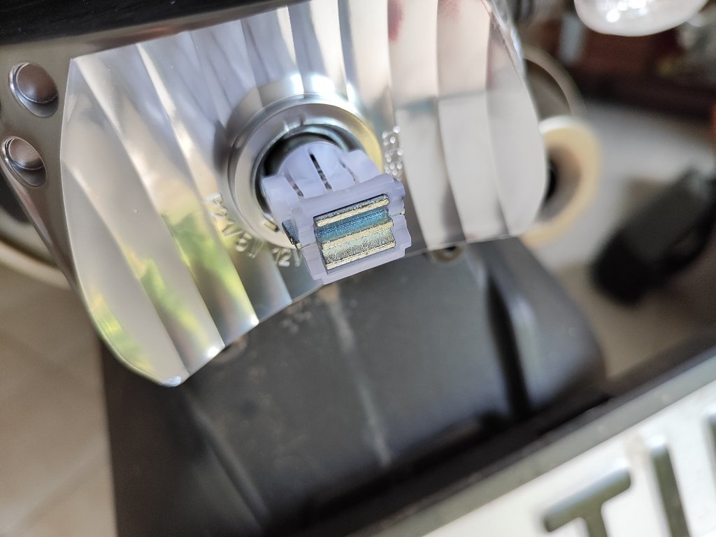

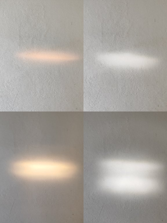

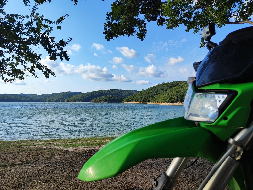

İlk ciddi aydınlatma modifikasyonumuz. :)

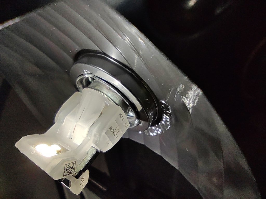

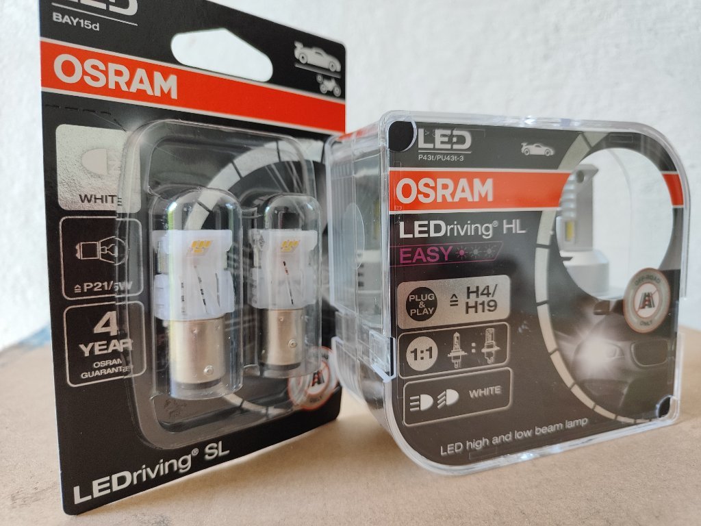

Güç tüketimini azaltmak için Atılgan'ımızın far ve stop ampullerini değiştirdik. Sarı renkli H4 led ampuller burda bulunamadığından mecburen Osram H4 Ledriving HL Easy 6500K tercih ettik.
Full Osram'lı olduk. :)
Önce stop ampulunu değiştiriyoruz. Bu sayede güç tüketimi 25W'tan 2.5W'a düşecek.
Işık gücü daha iyi olsa da geometri nedeniyle led ampul aynı yönde aynı yoğunluğu yakalayamıyor. Ama genel olarak yeterli.
IMG_20240705_163652.jpg.55917fc9389fb039478cdb518382650f.jpgIMG_20240706_080034.jpg.31ca8347f9c8730fabc84100d7501cf0.jpg

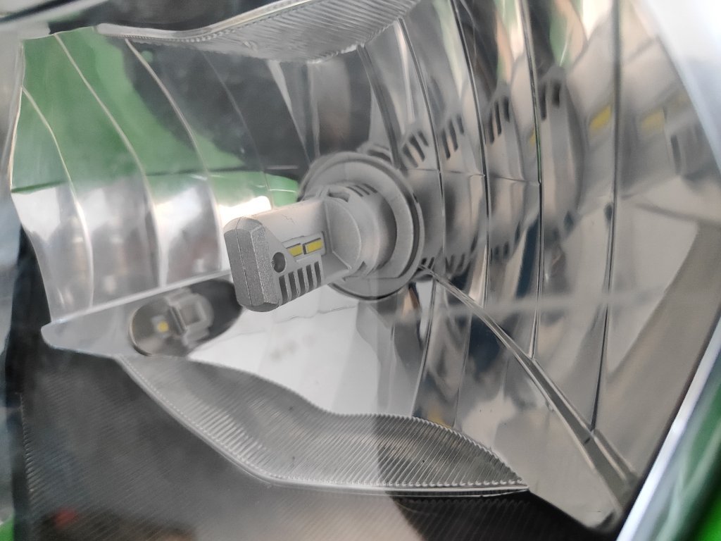

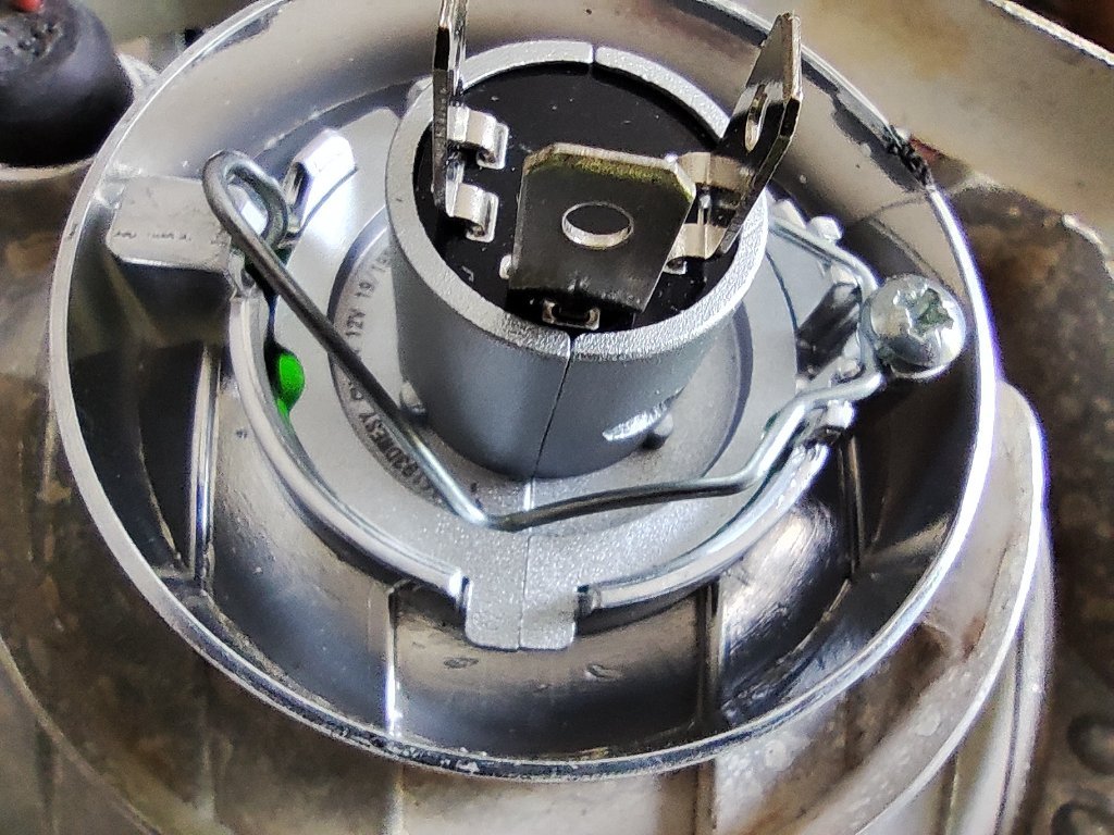

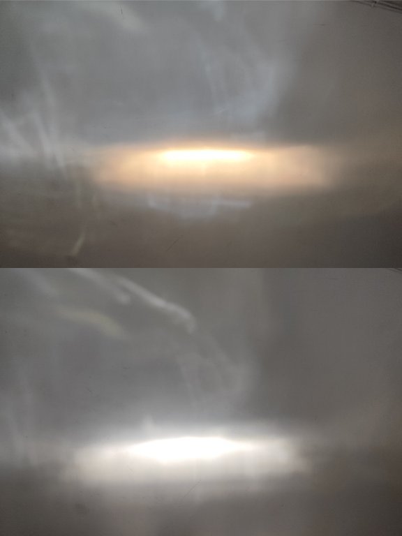

Sıra geldi fara. 55W halojen ampulu çıkarıp 20W'lık led ampulü taktık.
Arkada yer olmadığından H4 duylu led tercih ettim. Gövdenin içindeki minik fan soğutmayı sağlıyor.
Park ampulünü daha önce değiştirmiştim.
Kesilme çizgisi fena değil. Yaklaşık aynı ışık gücüne sahip ama geometri nedeniyle aşağı kısımda saçılmalar mevcut.
Frene basınca kadranın ışığı artık kısılmıyor :)
