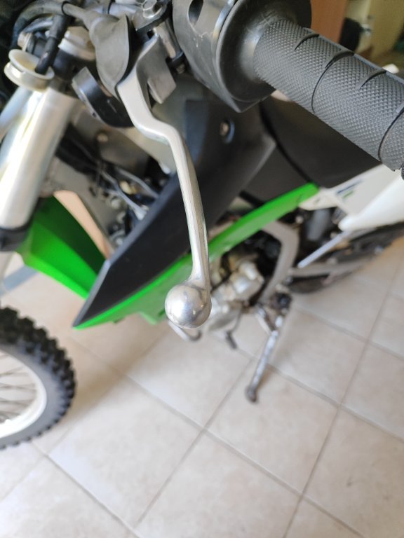

Gaz kolunun ve rölantinin ayarlanması, arka sinyalin düzenlenmesi, konjektör bağlantılarının kontrolü, bazı civataların değişimi, biraz yağ eklenmesi.

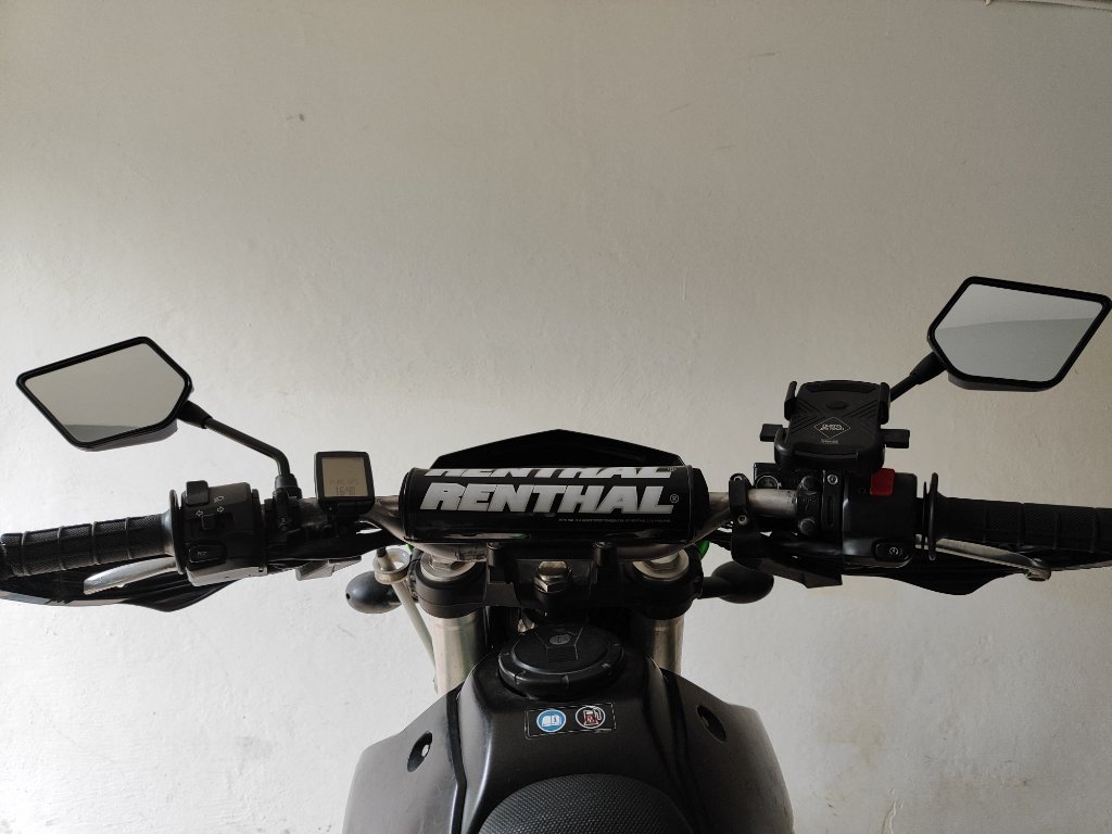

Gidondaki ikinci kamerayı kullanmıyorum artık, onu sökünce ona takılı olan ayna da gitti, diğer aynam da sorunluydu o yüzden yenilerini taktım.

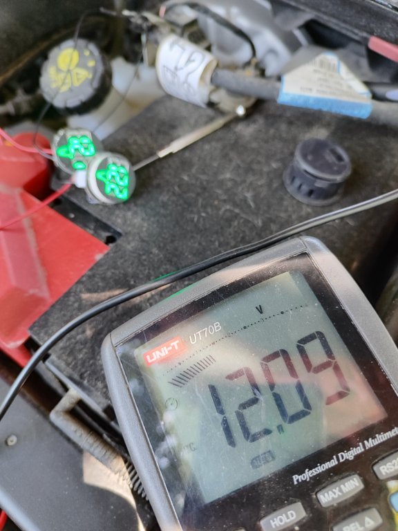

Sıkıntımız yok. Hepsi de bir civata yüzündenmiş :)
Aydınlatmaları led'e çevirmenin ciddi faydası oldu, tüketimi 65W'dan 25W'a düşürdük. Akü 12.65'e kadar rahatça doluyor.
