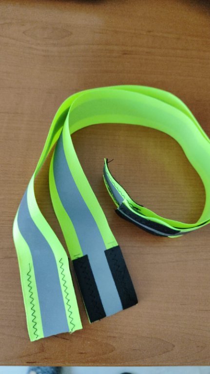

Reflektif kol bandı yaptım , kola ya da sırt çantama takılabiliyor.
Güvenlik önemli..
Motorları göremiyoruz.

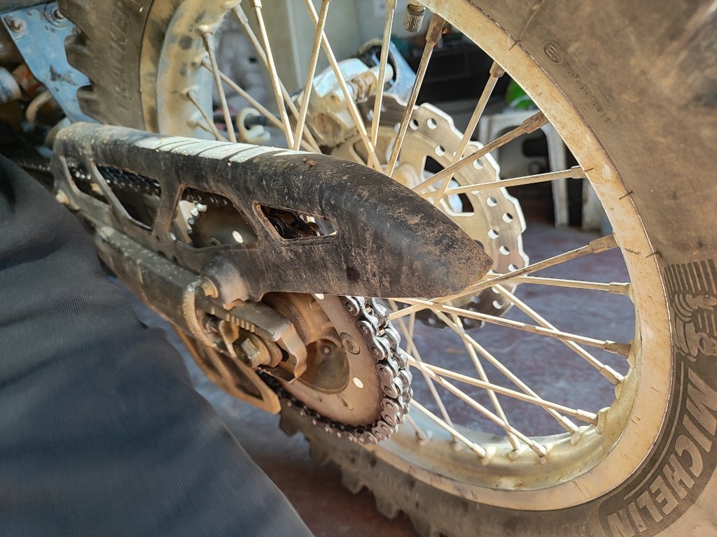

Zincirimiz bollaşmış alttan tak tak vuruyordu, lastiği az geri aldık.

Oo aks mesafesi artmış

suya girince mi çekmiş?
Selçuk Keleş

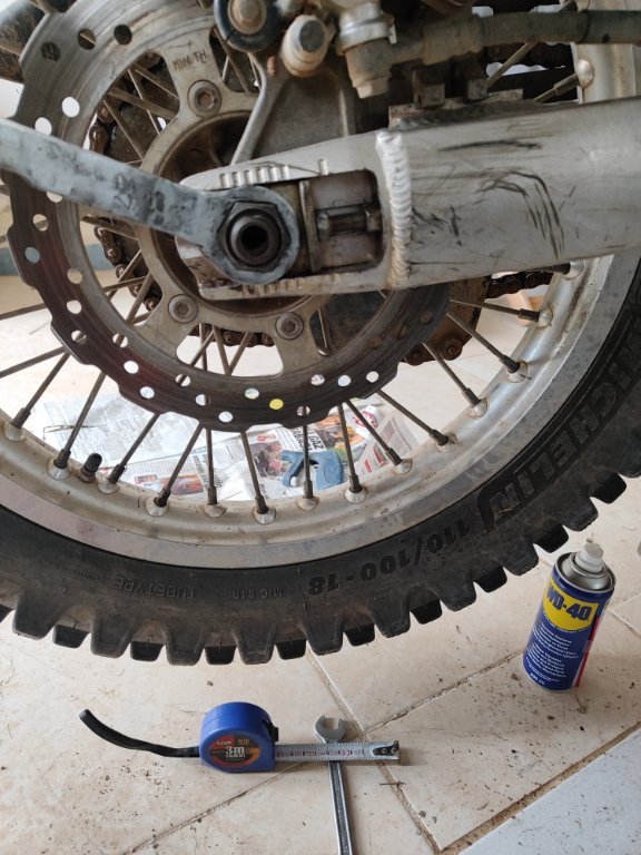

Aksı yarım cm geri çektim.
Orjinal zinciri de 2020'de (tahmini 12.000 km)  böyle bollaşınca gaza gelip zinciri değiştirmiştim.
Bunlar ne kadar bollaşıyor araştırmak lazım.  Güçsüz bir motorda da pek gevşeme olmaz diye düşünüyordum ama olurmuş.
Biraz araştırdım
Servis kılavuzunda zincirin 20 baklasının toplamı 318 mm olması gerekir , 323 mm aşmışsa değiştirin yazıyor.
Aks milini yanlış sıkmışım, kılavuz deliğinin dik olması gerekiyormuş, acemilik işte :)

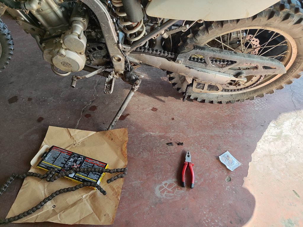

Zinciri ve ön/arka dişliyi değiştirmenin zamanı geldi. Zamanla aşınan dişliler zincirin bollaşmasına neden oluyor.
950 TL'ye set olarak sipariş verdim.

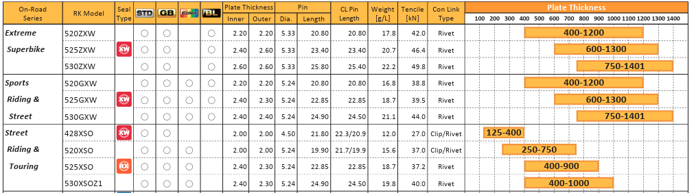

Rk Ön Arka Dişli 520 - 14/42 T
Rk X-Ring Zincir 520 Xso 106L

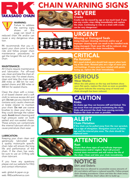

Bollaşma demek bağlantı yerlerinin aşınması demek.
Bence bir süre sonra biraz daha uzar ve bir zorlamanda kopar.
Ön ve arka dişli yıprandıkça da bollaşma oluyor.

Bi ölçeyim ona göre bakacağız.
Kawasaki'nin orjinali Enuma 15 TL + KDV, mevcut RK 7 TL, DID ise 4 TL civarında. Bana ninjalık yaptırmayın :)

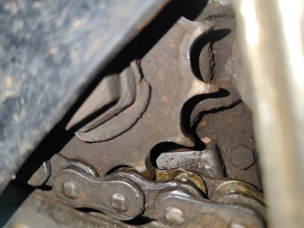

20 bakla 328 mm çıktı yani limitten (323)  bayağı bir yüksek. Değişmesi gerekiyor.
Dişlilerin durumu iyi.
Kopar bu, sürekli arazidesin :)
Değiştir gitsin.

4300 lira, montajına da bir 3-5 atarız herhalde :)
Altın sarı rengi de vardı, ciddi ve prensipleri olan bir insan olduğum için yine gri renk aldım :crazy:
Ve o kadar prensip sahibiyim ki, 108 baklasını 3.300 liraya buldum, satıcı "abi kestirirsin Bir şey olmaz yea" falan dedi , ama almadım. :)
Ters takmayın abi sonra hep geri geri gider bak demedi deme :crazy:
Keserdin ya nolacak.
Kes çıkar perçinle

Zincir takıldı.
