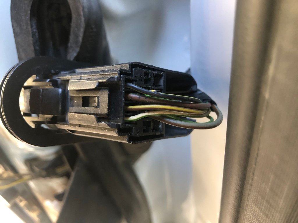

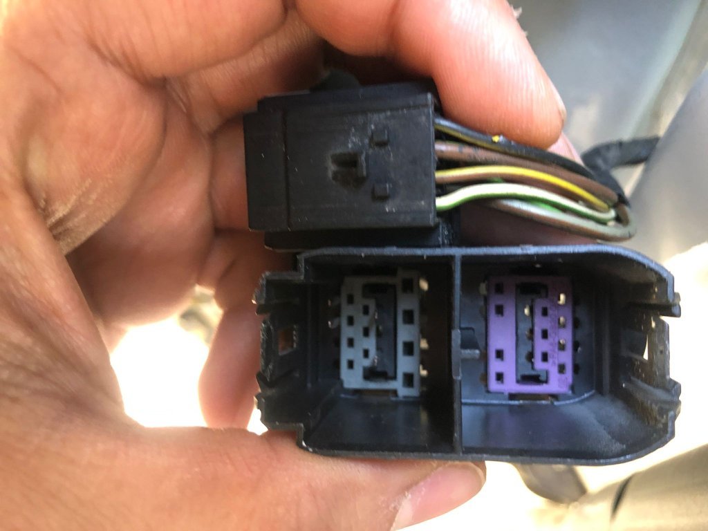

Erdal Görpeli 16 Ekim 2025 Paylaş 16 Ekim 2025 Merhaba Tuna bey sizin paylaşmış olduğunuz konuyu bende 2010 fiesta trend kullanıcısı olarak elm327 cihazı aldım ve araca bağlanarak 4 hoparlör seçeneğini 6 ya çektim kablo sömeğinde bulunan kabloların sizin attığınızdan farklı renkte olduğunu gördüm ölçüm cihazı ile de ölçtüm ama gelen giden yok bir türlü çözemedim. kahverengi-sarı ve yeşil-beyaz olan bende galiba yardımcı olabilir misiniz ? Yorum bağlantısı
