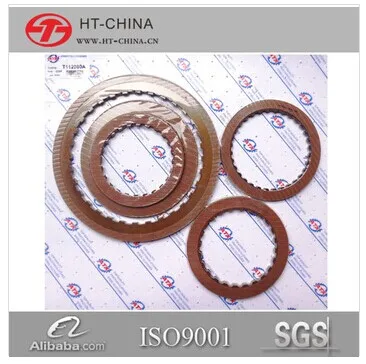

Baki Aburşu 20 Ağustos 2016 Yazar Paylaş 20 Ağustos 2016 perşembe günü aracın durumu için uğradım şanzımanda kırık parçayı gösterdi. baskı balataya benzer disklerde değişmeliymiş. hatta 3. vitese ait olanlar silinmiş aşınmaktan sadece metali kalmış. hepsi değişecek. döndü dolaştı benim dediğime geldi olay. cumartesi günü sabah uğradım şanzımanı atmaya uğraşıyolardı. alabalık etmemek için soru soramadım. beklemedeyim 1 Yorum bağlantısı
Misafir 21 Ağustos 2016 Paylaş 21 Ağustos 2016 Bu sanziman amerikan malidir. Ben revizyon yaptirdigimda parcalarin hepsinde made in usa yaziyordu. Hep karamsar mesajlar atiyormusum gibi görünüyor ancak resimde gorunen cin mali balata takimini tavsiye etmem. Konum asagida. http://www.otoclubturkiye.com/forum/topic/243526-otomatik-%C5%9Fanz%C4%B1man-revizyonu/ Yorum bağlantısı
Çağlar Bayur 21 Ağustos 2016 Paylaş 21 Ağustos 2016 perşembe günü aracın durumu için uğradım şanzımanda kırık parçayı gösterdi. baskı balataya benzer disklerde değişmeliymiş. hatta 3. vitese ait olanlar silinmiş aşınmaktan sadece metali kalmış. hepsi değişecek. döndü dolaştı benim dediğime geldi olay. cumartesi günü sabah uğradım şanzımanı atmaya uğraşıyolardı. alabalık etmemek için soru soramadım. beklemedeyim kırk olan muhtmeleen tastır. diğerleri balatadır. amir takımı denen komple set içinde zaten vardır. şanzıman açılınca değişen standart parçalardan. o balataların kalitesi önemli. toplarken boşluk yapmaması lazım 1 Yorum bağlantısı
