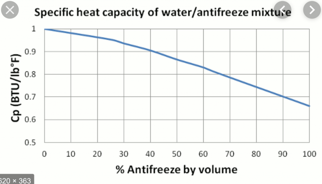

Antifriz datashetlerinde ayrıntılı yazar bkz castrol radicool sf
normalden fazla antifiriz soğutma performansını kötüleştirir. Isıl hacmi düşer. Ancak bu sizin probleme aktarıldığında çok antifiriz olunca aracın daha çabuk ısınması gerekir.
Çok antifiriz ayrıca delinme vb gibi sorunlar bazı araçlarda yapabilir. oran doğru olmalıdır.

Antifiriz suyla karışınca donma noktası düşüyor. Hatta şişe üzerinde yazar, ne kadar su koyarsan kaç dereceye kadar dayandığı. Isınma- soğuma hızına sizin farkedeceğiniz şekilde  bariz bir etkisi  olacağını sanmıyorum.
Düzeltme: varmış.
Gazi Üni. De bununla ilgili bir çalışma yapılmış. En iyi ısı iletimi %50-50 de oluyormuş.
https://www.google.com/url?sa=t&source=web&rct=j&url=http://eskidergi.cumhuriyet.edu.tr/makale/1530.pdf&ved=2ahUKEwiMzt7V9bDmAhX-DmMBHUX4AP8QFjAAegQIBBAE&usg=AOvVaw0U_l8WodCfVoE-l0fsyxwQ
tarihinde Erhan Doruk tarafından düzenlendi
50 50 en optimumu hali ile. bu grafiklere gidersek sanayide dayak yer miyiz peki?
