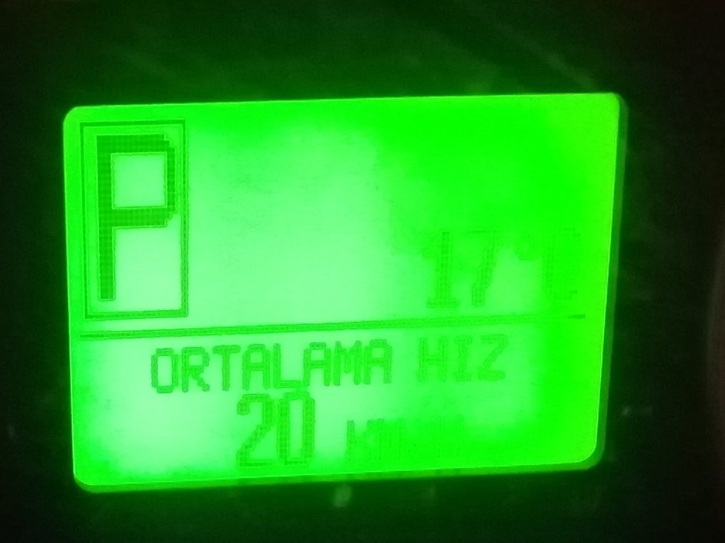

Serhat Işık 22 Kasım 2024 Paylaş 22 Kasım 2024 (düzenlendi) Son hesaplamama göre 36ltX25TL=900 TL/275KM=3,27 TL/KM biraz gözlemleyeceğim. ona göre teşhis koyacağım. ARAÇ: 2009 fiesta 1.6 otomatik lpg li 225 bin de . 22 Kasım 2024 tarihinde Serhat Işık tarafından düzenlendi Yorum bağlantısı
Çağlar Bayur 22 Kasım 2024 Paylaş 22 Kasım 2024 Serhat Işık yazdı: 36ltX25TL=900 TL/275KM=3,27 TL/KM helvan var unun var şekerin de var, gitmiş lahmacun yapmışsın. 13lt/100km lpg tüketimin var, evden işe kaç km yol un var?sabah akşam ayrı ayrı Yorum bağlantısı
Serhat Işık 23 Kasım 2024 Paylaş 23 Kasım 2024 Çağlar Bayur yazdı: helvan var unun var şekerin de var, gitmiş lahmacun yapmışsın. 13lt/100km lpg tüketimin var, evden işe kaç km yol un var?sabah akşam ayrı ayrı Çağlar abi, 10 km2 içinden dönüp duruyorum. iş ile ev arası 3 km. yolun bir çoğu iniş-çıkış. düz yol çok az. Yorum bağlantısı
