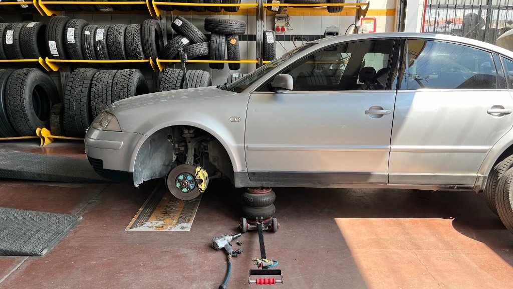

Lastik değişimi sonrası 100km/h hızı geçince direksiyonda titreme oluyordu. Meğer balansını düzgün yapmamışlar. Rot balanscı yeni lastiği sağa takalım, yollar sağa eğimli oluyor dedi. Balansları yeniden yapıldı, yeni lastik sağa alındı.

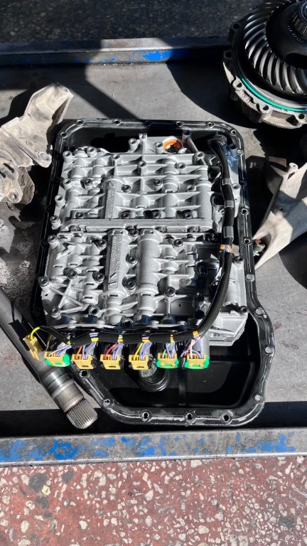

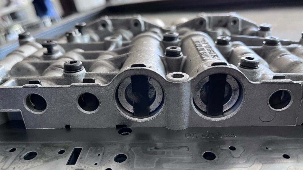

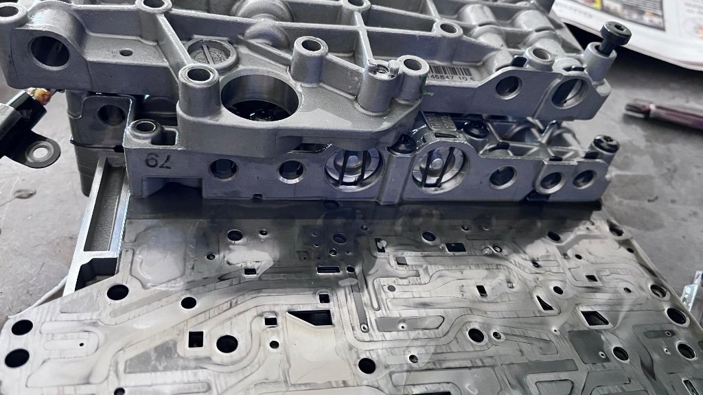

Yerli yabancı tüm platformlarda araştırmaya başladım. Öncelikle tas kırma ve kick-down esnasında vuruntu (bu sorun da vardı bende ama üzerine pek yoğunlaşmamıştım.) hidrolik beyin (valf gövdesi) üzerindeki basınç regülatöründen kaynaklandığını öğrendim. Hidrolik beynin ülkemizde maalesef sıfırı yok. Araştırırken ülkemizde bu beyinlerin revizyonunu yapan Konya’da Kazım ustayı tavsiye ettiler. (TR’de bu işi yapan 4 kişi varmış.) Sevdiğim bir abimin muhabbeti olmasından dolayı onun referansı ile ulaştık ve durumu izah ettik. Hidrolik beyin revizyonu yapacağını ve bahsettiğim sorunların geçeceğini iletti. Beyini söküp kendisine gönderdik. Gerekli işlemleri yapıp aynı gün geri gönderdi bize.

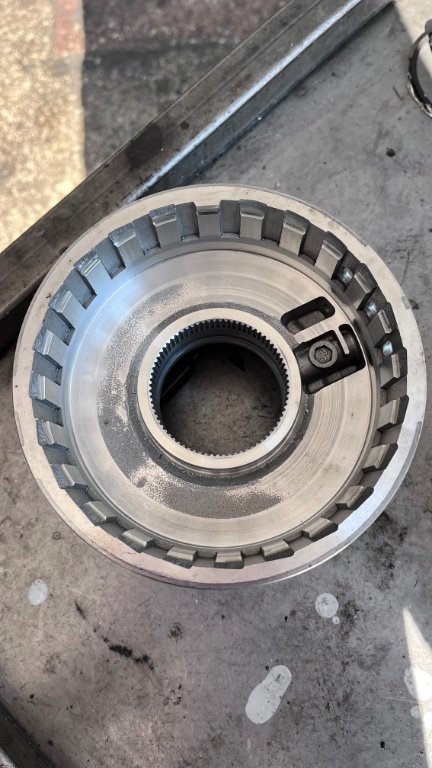

Devamında şanzımanın içini açtık. “Çiftli tas” denilen parçanın (yabancılar davul diyor bu parçaya) tırnaklarının kırıldığını gördük.
Ama iş kırılmakla bitmiyor. Dağılan parçalar maalesef yağ pompası, yağ pompası statoru ve tork konvertörü mahvetmiş, balatalarda aşıntılara neden olmuş.

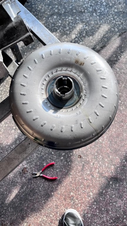

Kısa bir analiz sonrası parçaları kendim temin etmeye karar verdim. Öncelikle tork konvertör işi sıkıntılı idi. Tork konvertör de hidrolik beyin gibi sıfırı bulunmayan bir parça (Biz öyle biliyorduk.) Revizyon işlemi yapıldığından ve fiyatından dolayı sıfırına talep olmuyormuş (bir satıcının beyanı).
Şans eseri Doğuş Otomotiv’in stoğundaki 5hp19 tork konvertörlerin hepsini alan bir firmaya ulaştım. Anladığım kadarıyla Doğuş eski araçların artık satılmayan parçalarını, depolarında yer açmak için toptan (muhtemelen uygun fiyata) satıyor. Bir tanesini de ben aldım.

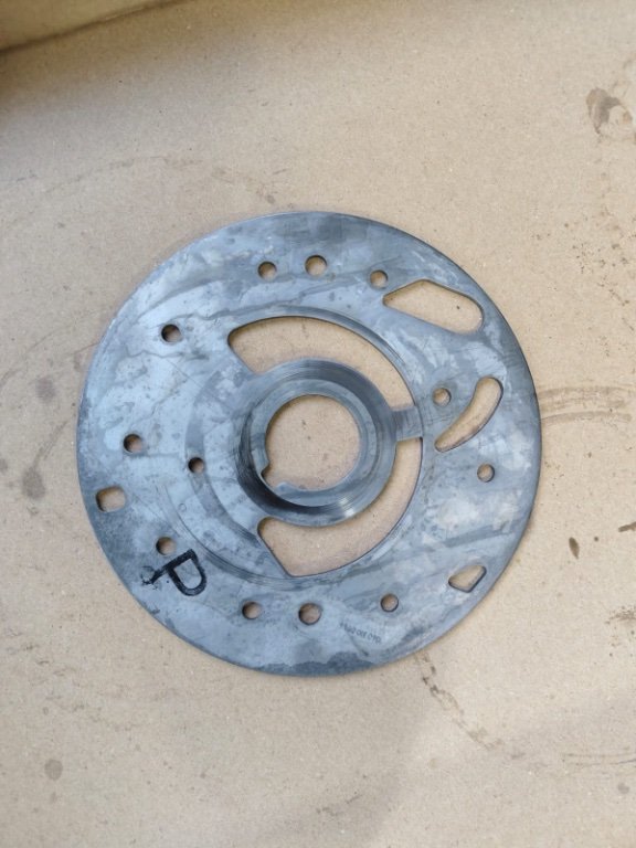

Parçalar gelmeye başlayınca sürpriz başladı. Öncelikle pompa kutusundan ara sac denilen parça çıkmadı. Aldığım yerle görüştüğümde kutudan çıkmadığını ayrı almam gerektiğini söyledi. Kime nereye sorsam kutudan çıkar dedi.
Conta takımını da ustam beğenmedi. ZF kadar iyi değil dedi.
El-mecbur conta takımını kullanmak zorundaydık. Kutudan çıkmayan ara sacı da ustam temin etti.

-Vites D’de rölantide ayak frende beklerken titreşim artık tamamen yok oldu. Sebebi tork konvertör revizyonu yapılırken balansını düzgün yapamıyorlar ve bu titreşime neden oluyor. (Ağır bakımda motor takozlarını da Borsehung marka ile değiştirmiştim. Bu sorunun reçetesi bu.)

Hidrolik Beyin Revizyonu

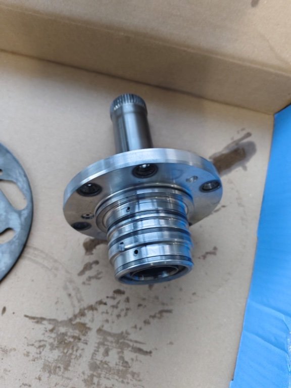

Yağ Pompası (ZF)

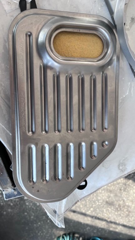

Yağ Filtresi (ZF)

Yağ Pompası Ara Sac (ZF)

Yağ pompası statoru
