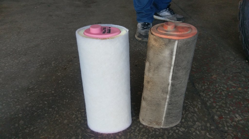

Tamam biraz kirlenmiş olabilir abartmayın
