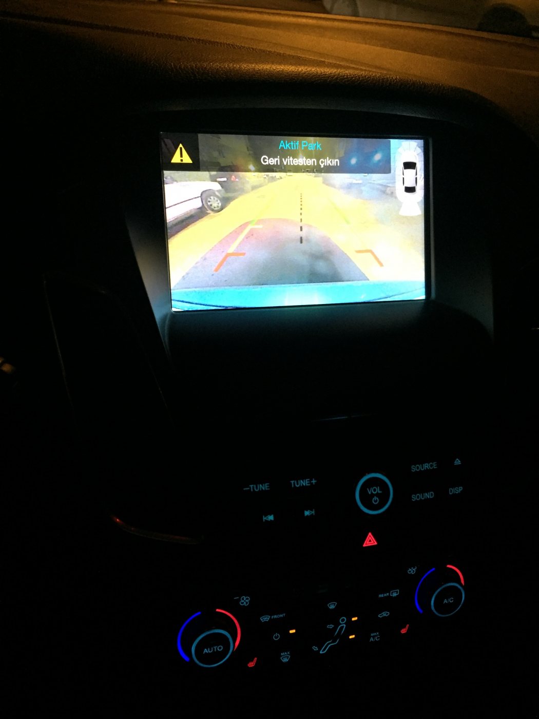

konuya devam edelim yaptığım iyileştirmeler var araçta bayağı oem şekilde yavaştan başlayalım.

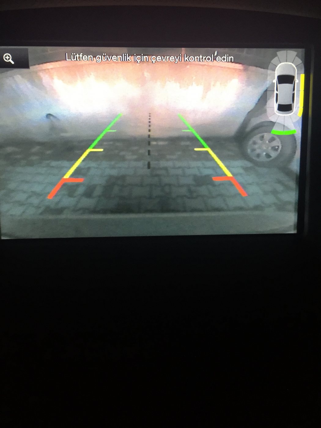

ilk iş oem şekilde navigasyonu ve geri görüş kamerasını aktif ettik tabi emeği geçen arkadaşım çok sağolsunlar nazımı çekiyorlar :)
5 aydır sorunsuz kullanıyorum navigasyonu :)
MCA NAVİGASYON KARTI :)
 Bu işi yapmak için bayağı uğraştık 3-4 hafta 5-6 kişi gecenin körlerine kadar sonunda yaptık :D sağolsun arkadaşlar dostlar bu konu hakkında bilgisi olan herkes yardımcı oldu ...

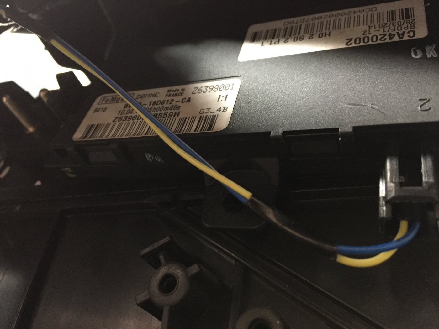

2. iş olarak klima panelini komple değiştirdik yurtdışında ingiltereden bir satıcıda bulduk aradığımızı sağolsun bir arkadaşım aldı getirtti :)
yaptığımız değişikliğin sebebi ön camı rezistanslıya çevirerek ve koltuk ısıtmayı aktif hale getirmek :)

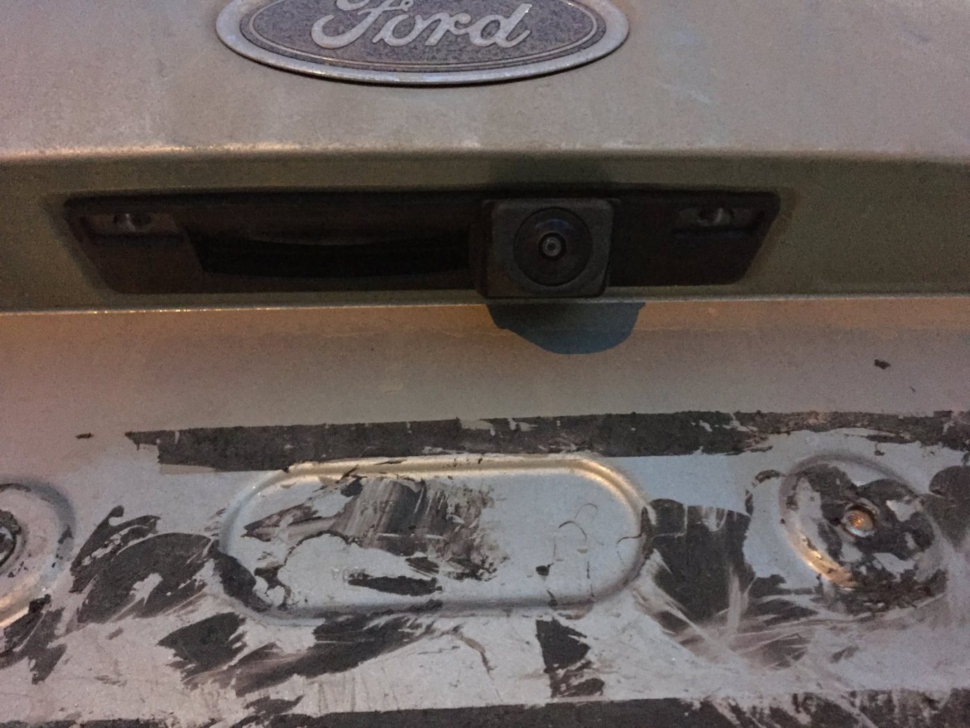

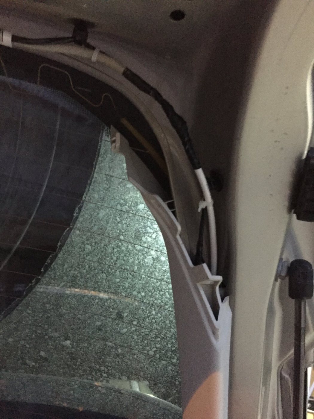

3.iş olarak projemiz geri görüş kamerası oldu oem kamerayı ve braketini yurtdışından aldım getirttim bir abime :)
yetkili servis fiyatı kameranın 897tl +kdv
braketin fiyatı 275+kdv yanlış hatırlamıyorsam yetkili serviste :)

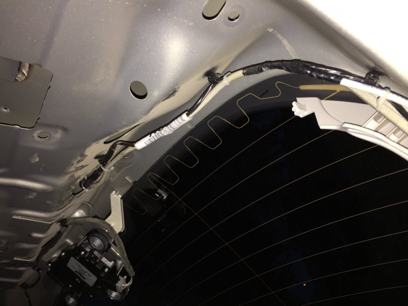

kamera için tesisat çektim bagaj kapağından içeri kadar ...orayı açmışken komple bitüself ve firex ses yalıtım malzemesi uyguladım ...

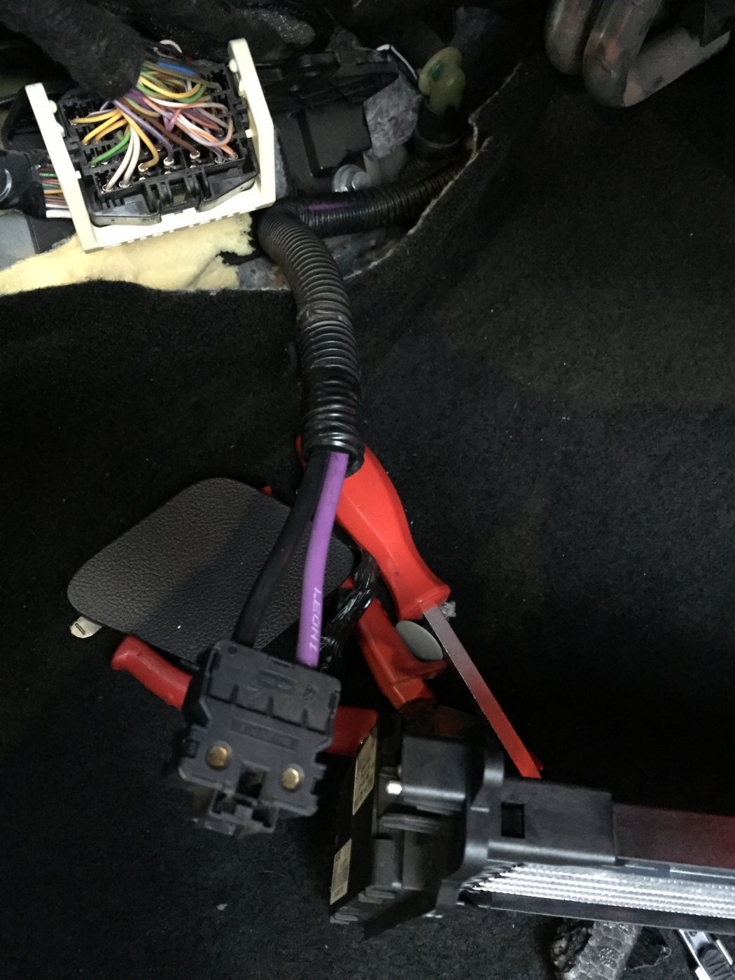

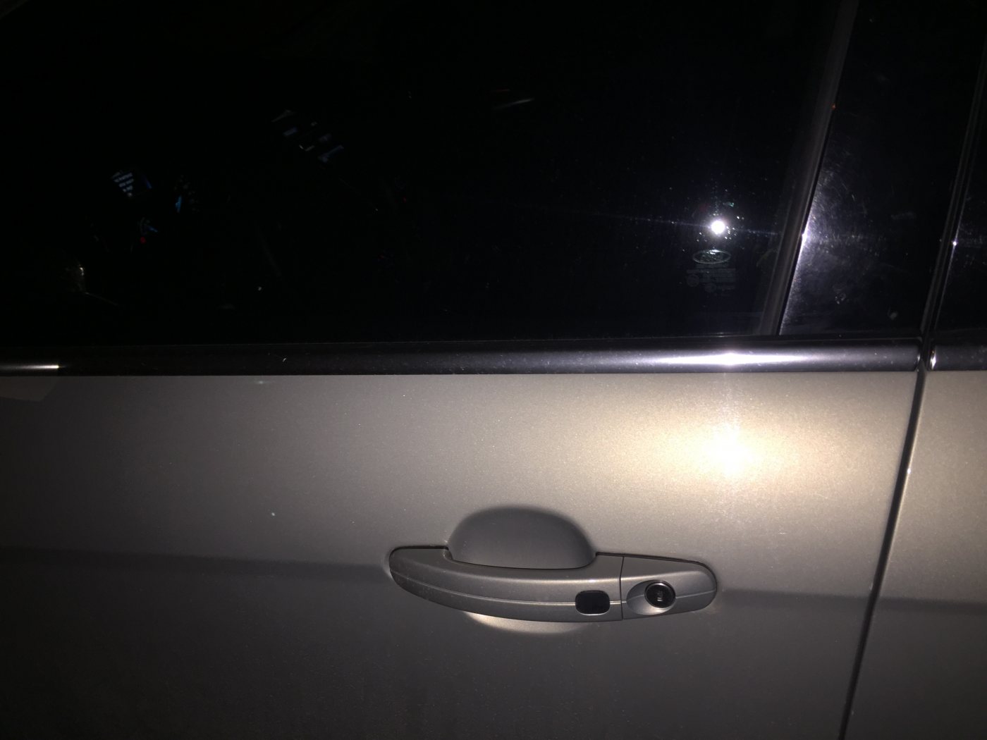

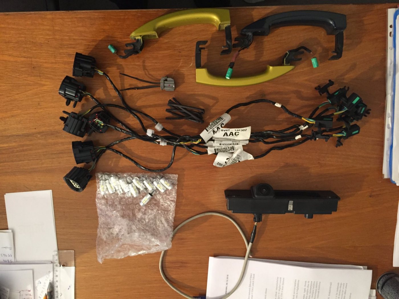

4.iş olarak projem anahtarsız girişli kapı kollarını bagaj ve 4 kapıdan çalıştırmaktı gerekli parçaları topladım kapı kollarını araç rengine boyatıp giriştim bu işe :)
çeyizi serdik masaya :D
  • Beğen 6
Serkan Karakoca

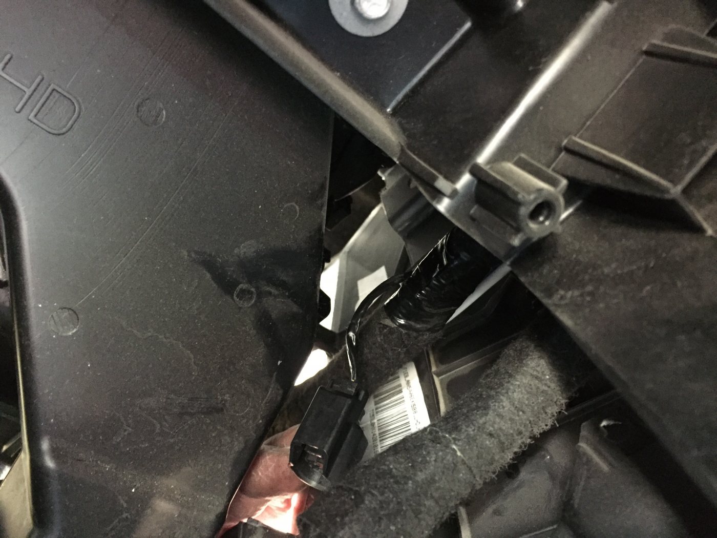

İlk olarak mcada anahtarsız girişli kapı kolumuzu boyatıp yerine takmıştım tesisatını içeri Çekmiştim.
Mca da sistem çok değişik f3 teki gibi değil herşeyin yeri değişik tesisatın bir kısmı var bir kısmı Yok bazı yerlerdeki tesisattaki kabloların renkleri başka renklere dönüşüyor confrat modülü değişmiş yeri değişmiş vs ...
Ama bütün olumsuzlukları tek tek aştım yardımcı olan arkadaşlarımla bugün sonuca ulaştım emoji3.png

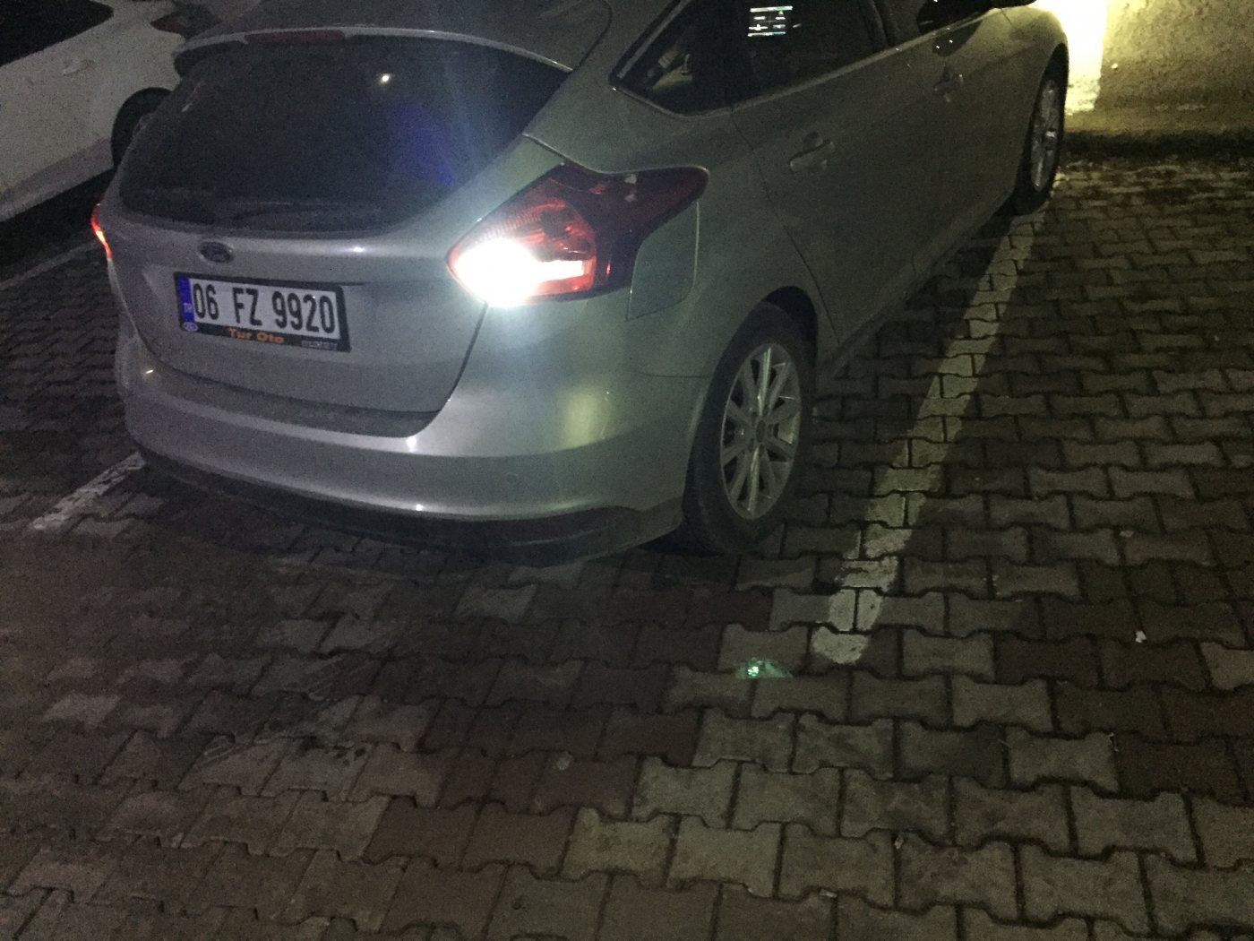

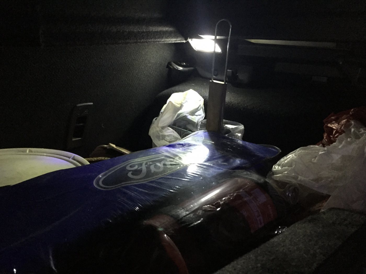

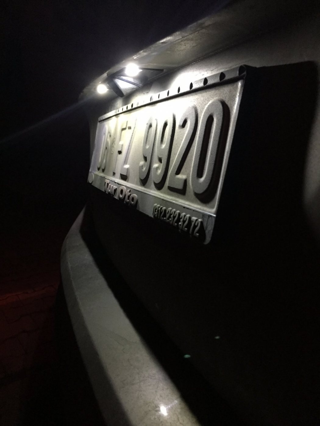

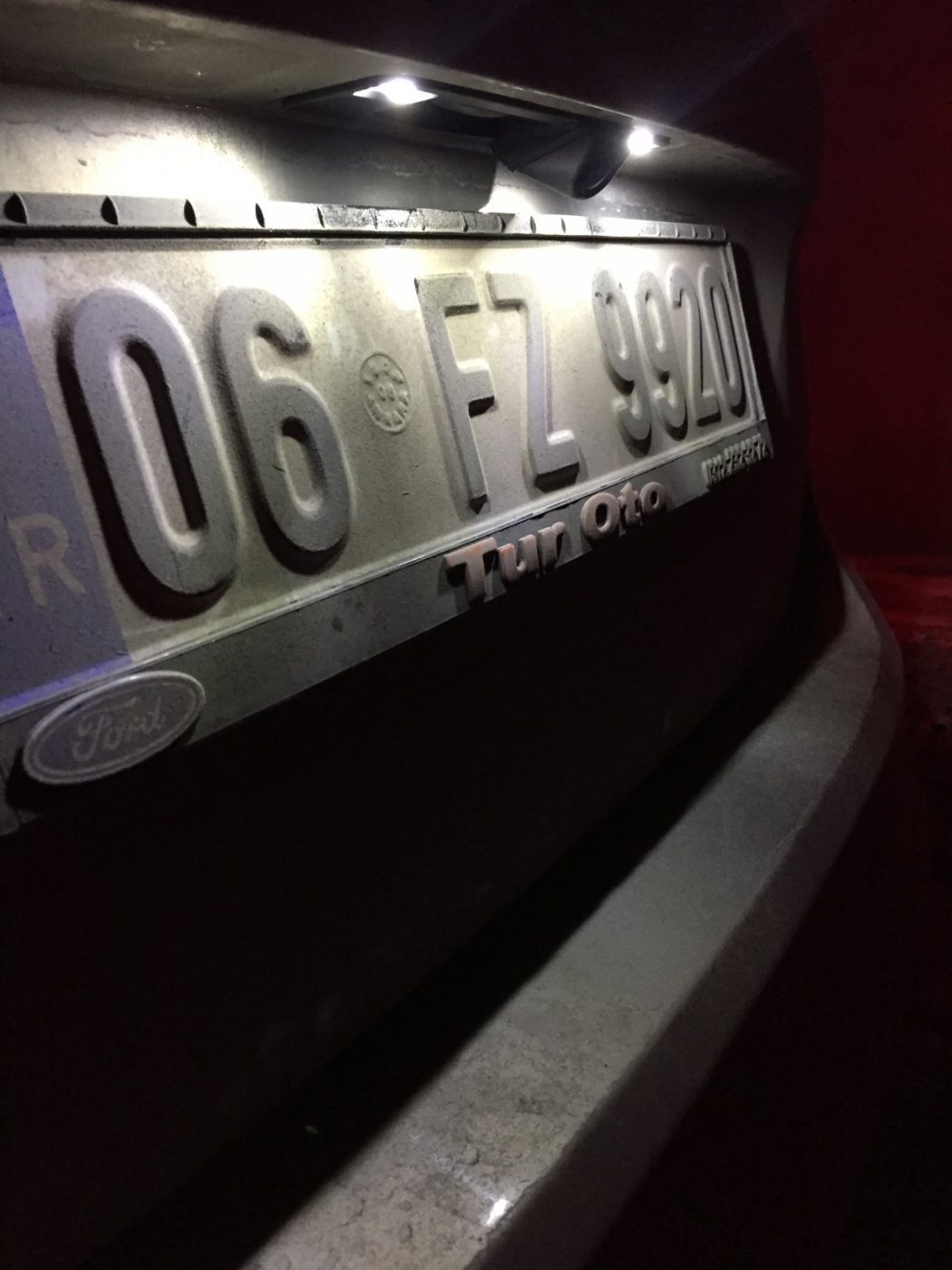

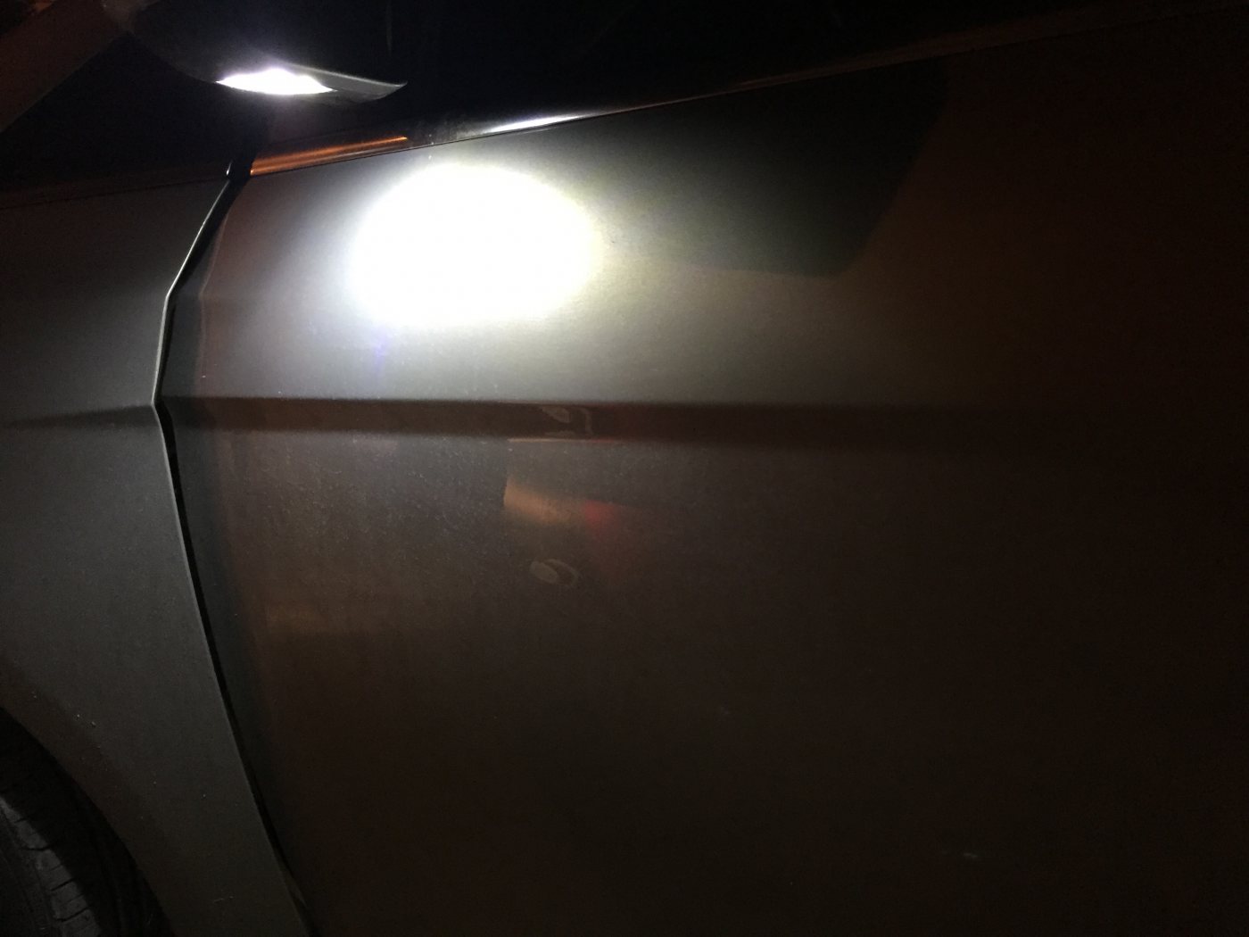

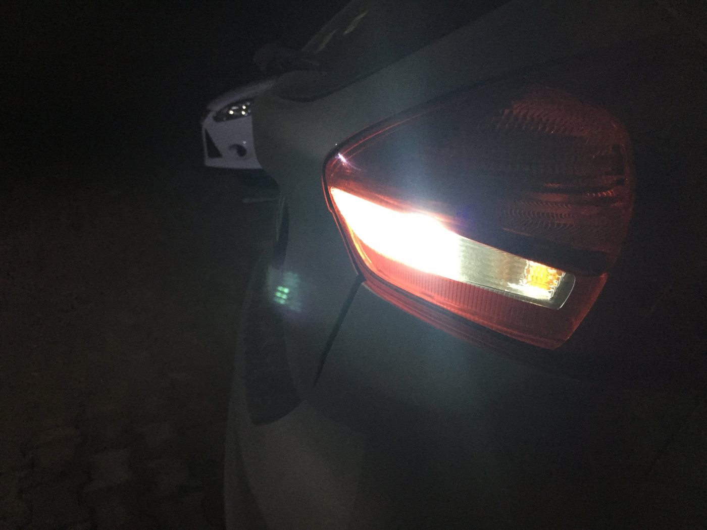

5.iş geri vites lambaları bagaj içi ampuller dış dikiz ayna altı ampulleri led olanlarla değiştiridim...

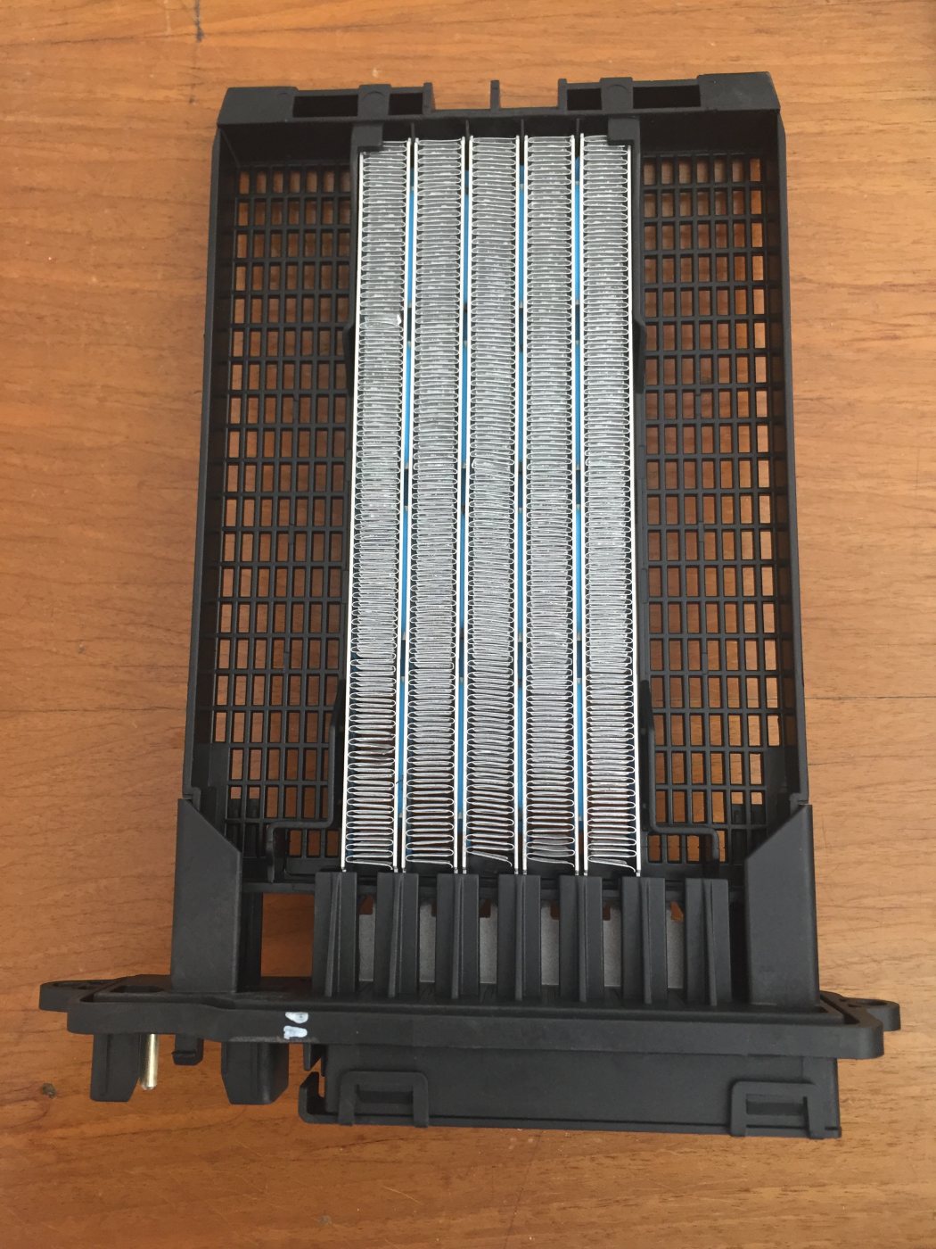

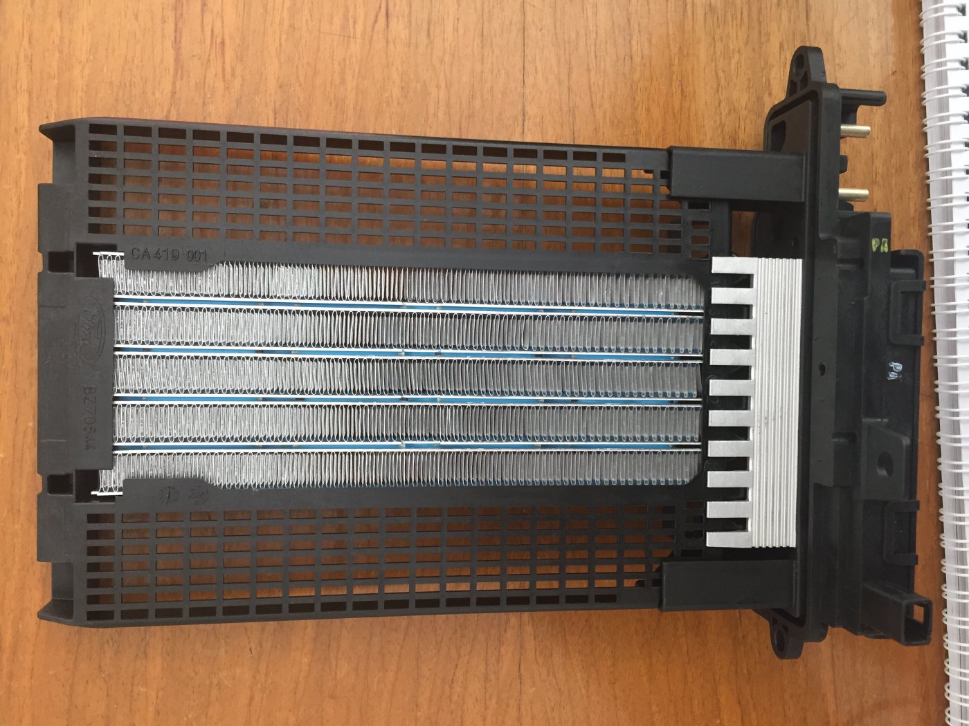

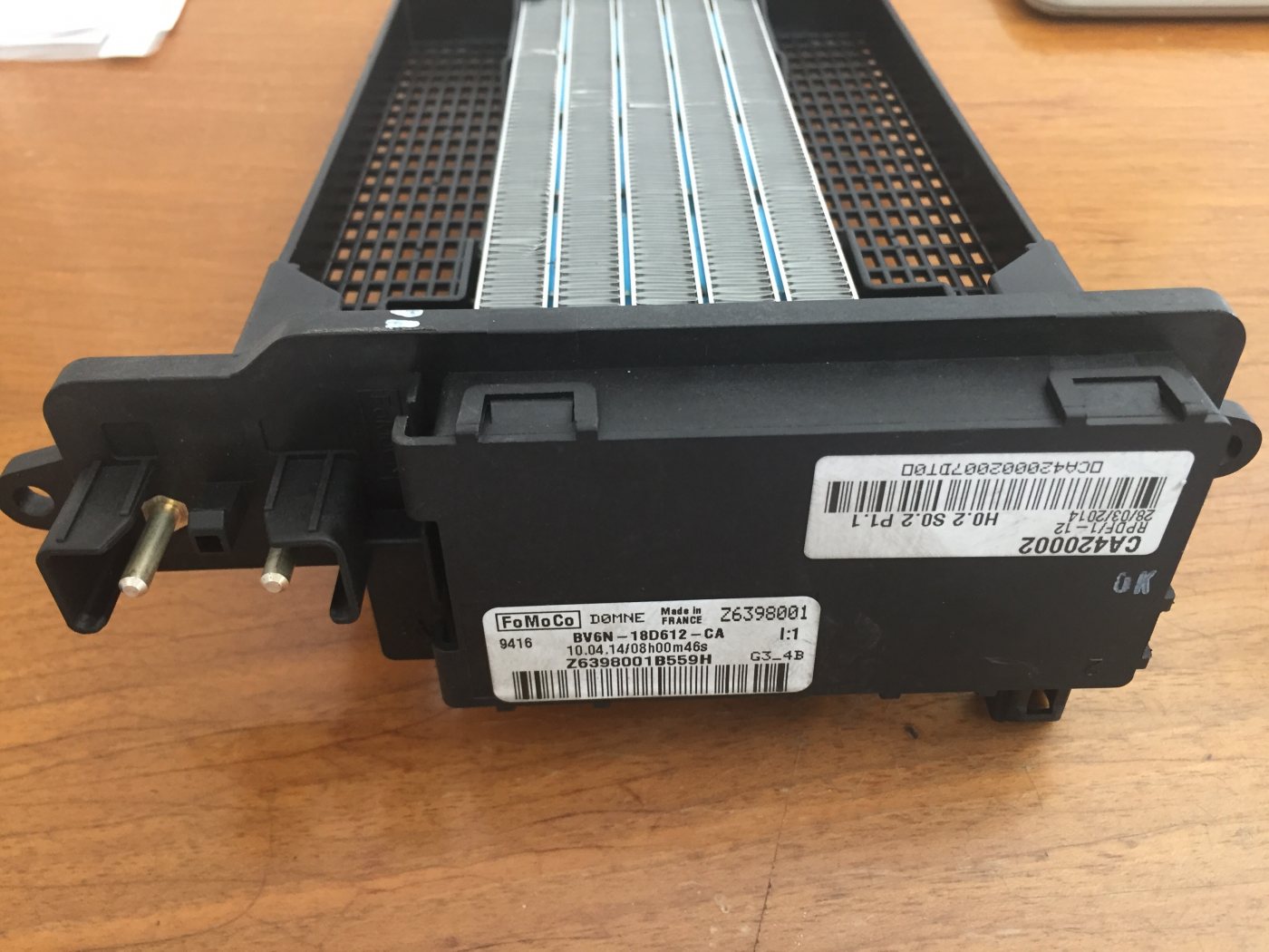

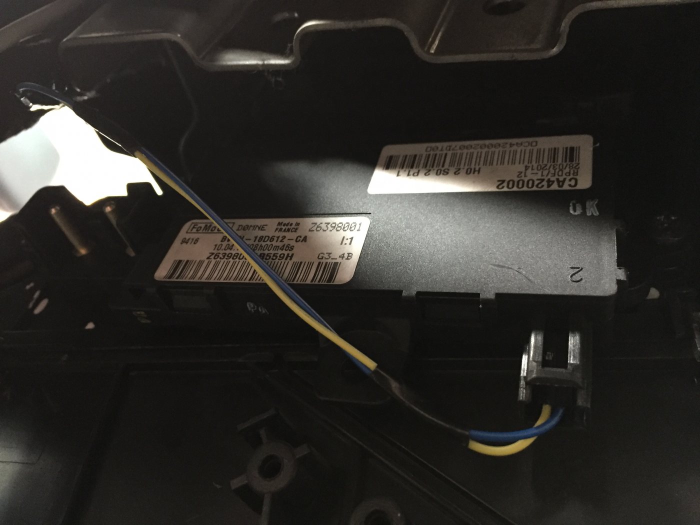

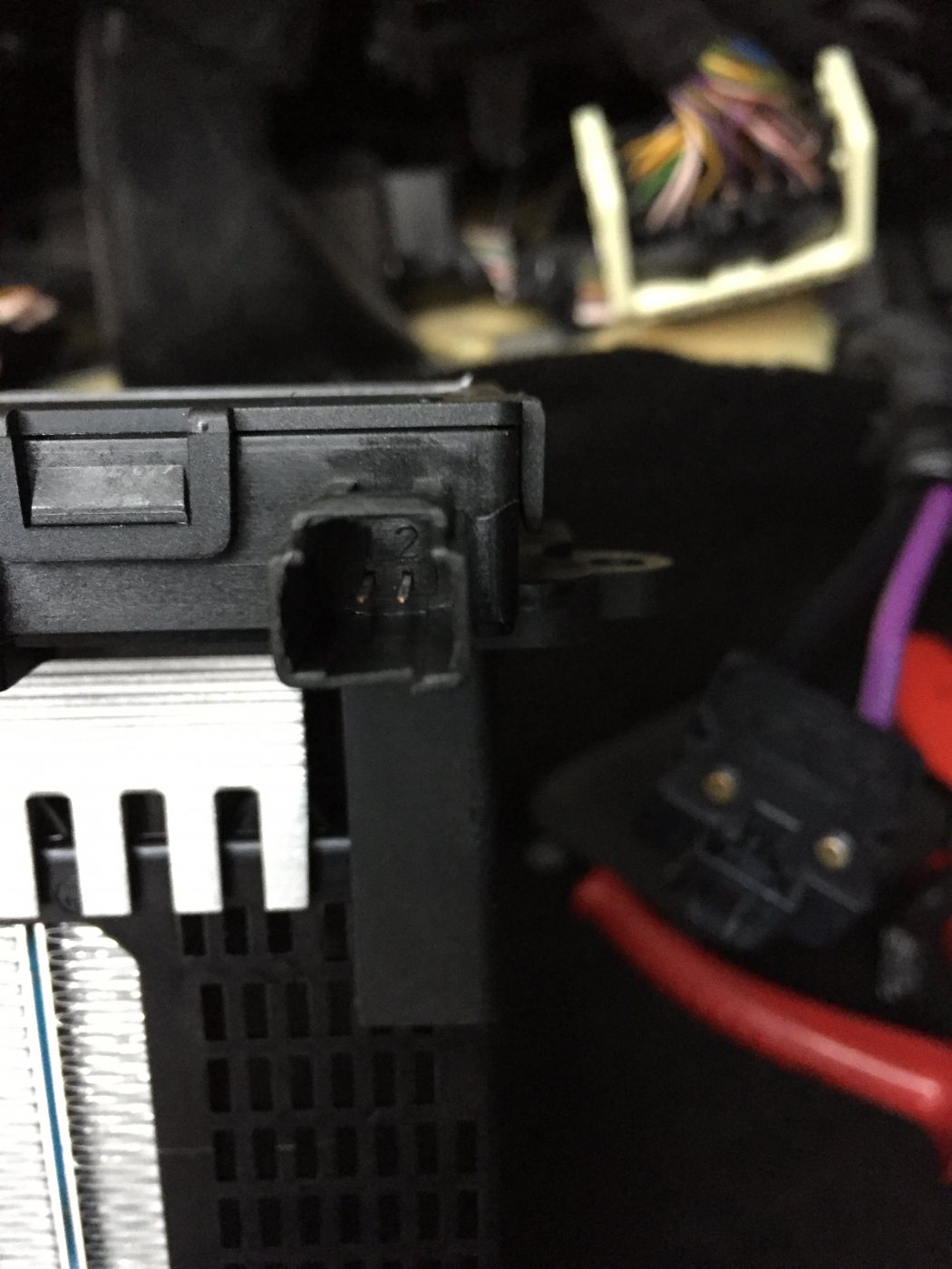

6.iş olarak kendime ptc heater projesini seçtim MCA için ptc farklı trde bulamadık yine getirttim yurtdışından giriştim hemen montaja :)

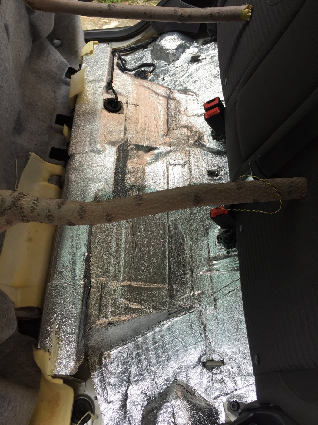

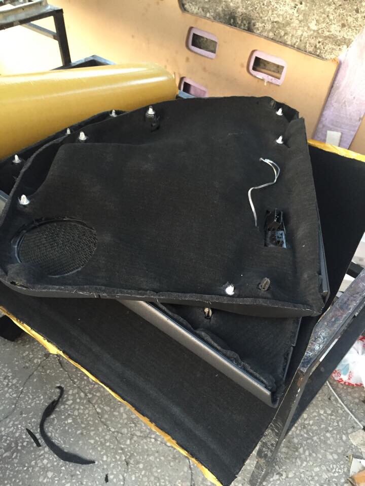

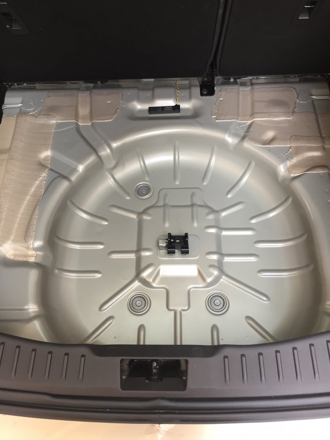

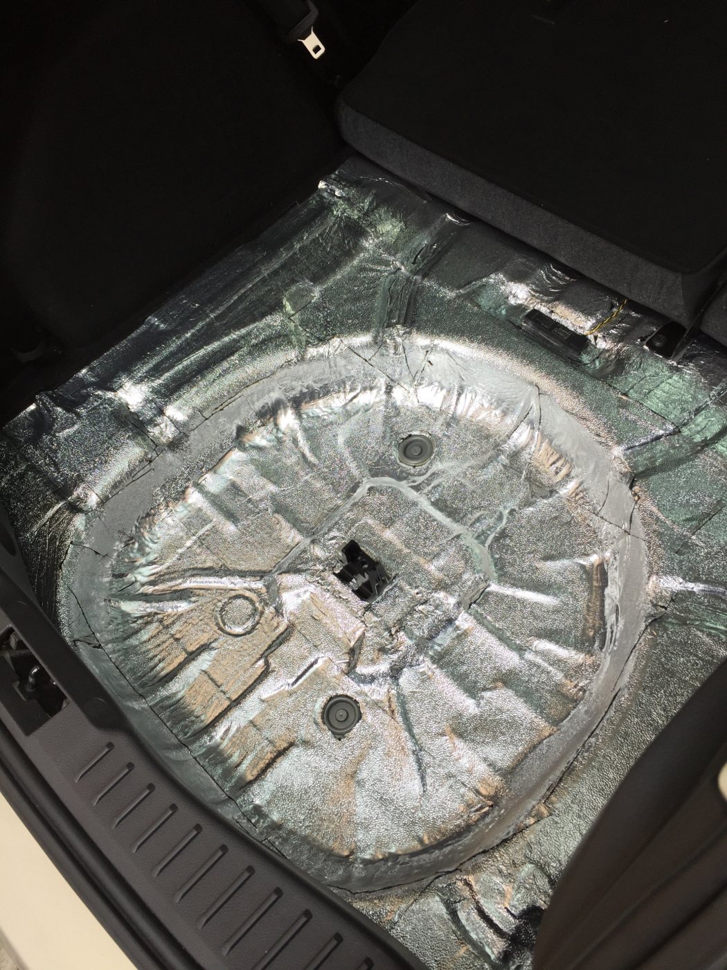

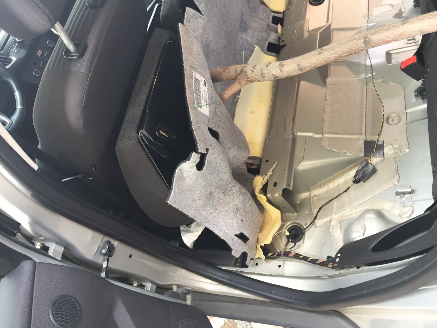

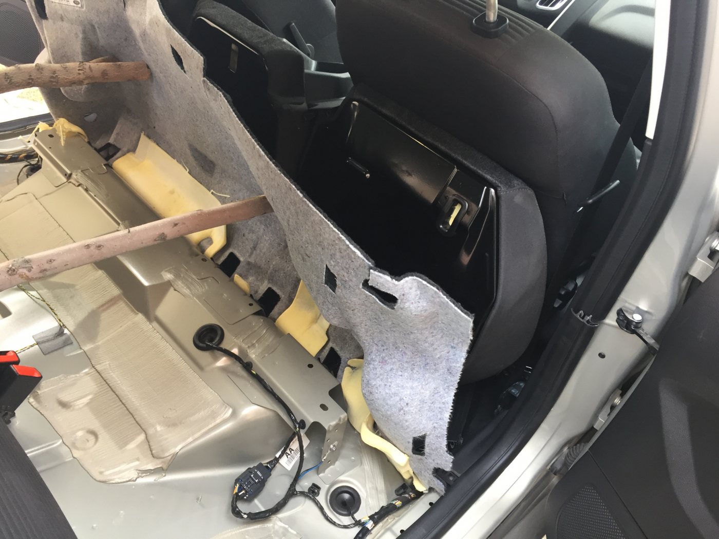

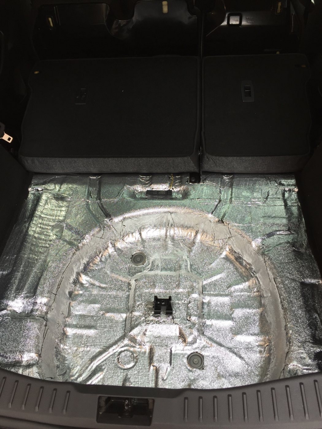

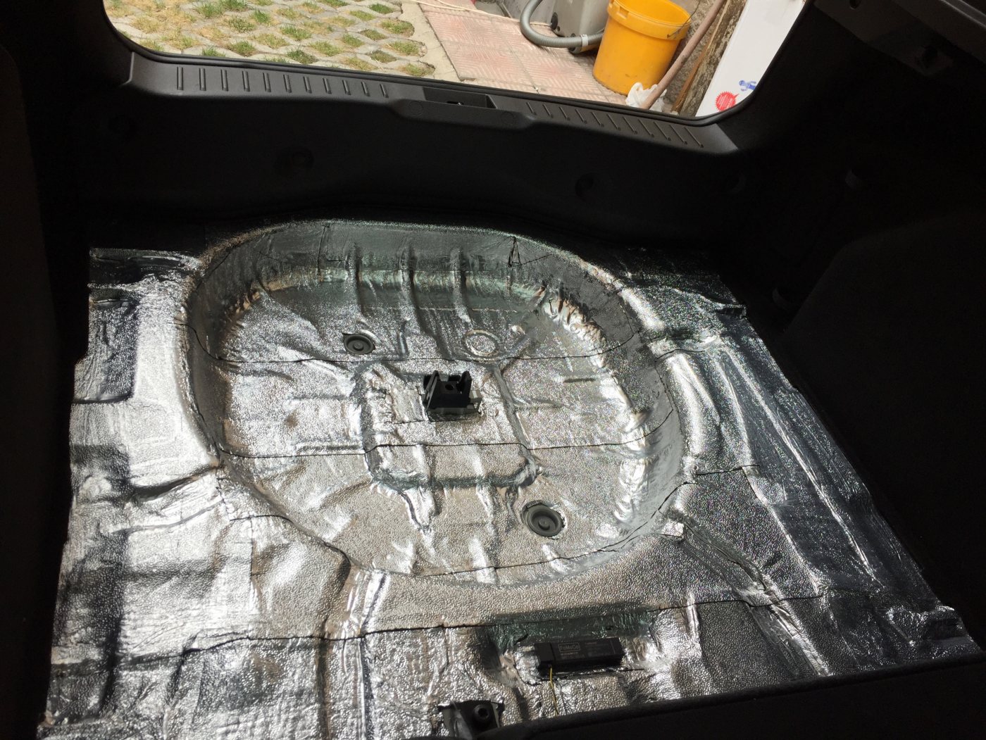

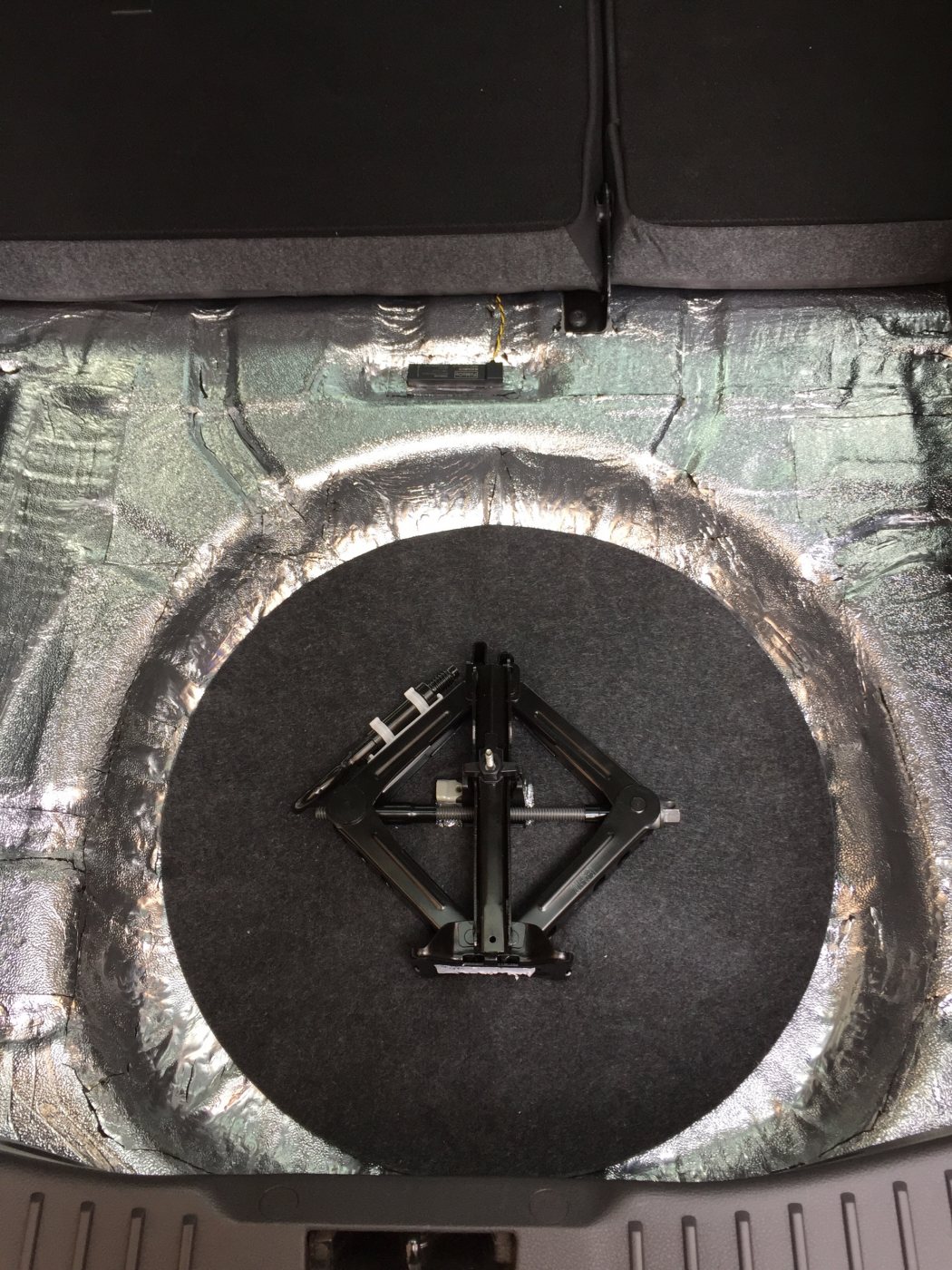

7.iş olarak projem bitüself +firex uygulaması tüm araca yalıtım işlemi ...
4 kapı dış sacı içine bagaj kapağı sacının içine
arka koltuk altı ve bagaj tabanına bitüself çalışması yaptım ...
kapı döşemelerinin iç kısımlarına firex uyguladım ....
sonuç kulağı hassas biri olarak gayet tatminkar...titreşim sesi çıtırtı pıtırtı yok yol sesi yok denecek kadar az ...10 üzerinden yol sesi 1 geliyor ...

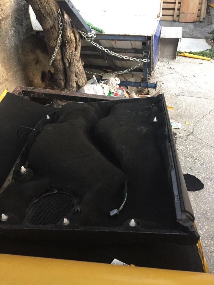

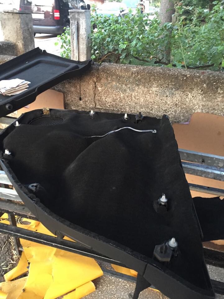

Kapı döşemesi içleri firex uygulamam :)IMG_2883.thumb.JPG.da26c38273662f5f4078aIMG_2885.thumb.JPG.5a7ef481dc2a09e3bfa69IMG_2886.thumb.JPG.2350ac4c14efd31cb7230
Bu uygulamayı 4 kapı döşemesi ve bagaj kapağı iç plastiğine yaptım
Davlumbaz üstlerinede yapmayı planlıyorum ...
