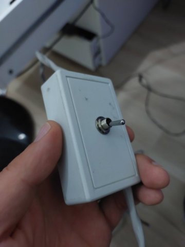

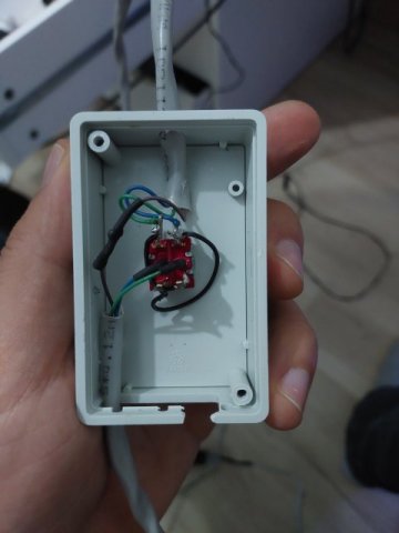

Kablo hala çalışıyor. Egeadaki landirenzoya bağlanmak için kablo ucunu değiştirmem gerekiyor her seferinde. Zaten tüm markalar için iki seçenek var kabloların yerini değiştirerek hangisi çalışıyorsa onu ayarlamanız gerekiyor
Bende kablonun ucuna 6 bacaklı bir anahtar koymayı düşündüm. Elimde olan ufak bir devre kutusunun içine monte ettim.
kutunun içini sıcak silikonla doldurdum. Artık daha kullanışlı oldu.
